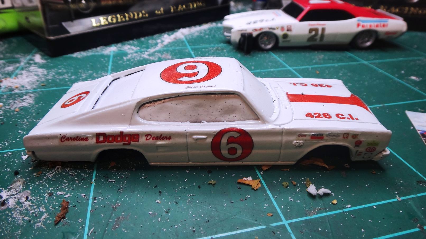

Moin,moin....hab seit Monaten aus den Staaten einen bereits gelackten Resine Nachbau hier liegen.
So doll issa net gelackt...nicht so schön wie die Originale Kiste der "Legends of Racing" Serie....dafür fast geschenkt :D
Mercury Cyclone...Original-Karosse is nicht unter 20 euronen inkl.Versand zu bekommen.
...suche (hin und wieder) seit etwa einem Jahr danach...nix zu finden in billiger .. drauf geschissen..und den Resine-Koffer gestern gebaut.
Hab hier noch zwei Originale (Pontiac und einen Fairlaine)...sind die nächsten.

Echt coooles Teil, schöön tiief!!! 8-)
Sieht aus wie aus´m Laden. Klasse gemacht!!!
Re: Resine
Einen dieser Nachbauten hab ich noch..
Was dieser Ami sich für ne Arbeit gemacht hat.
...Eine Scheibe ist zu schlecht...naja..Scheibenimitat...von innen isses ein Gussteil,
von aussen sehen die Scheiben aber eingesetzt aus (Heckscheiben-Lüftungsschlitze)..hat er gut gemacht..ausser von dieser Seite (Scheibenimitat)..denke:lohnt sich nicht...warten auf's Original.

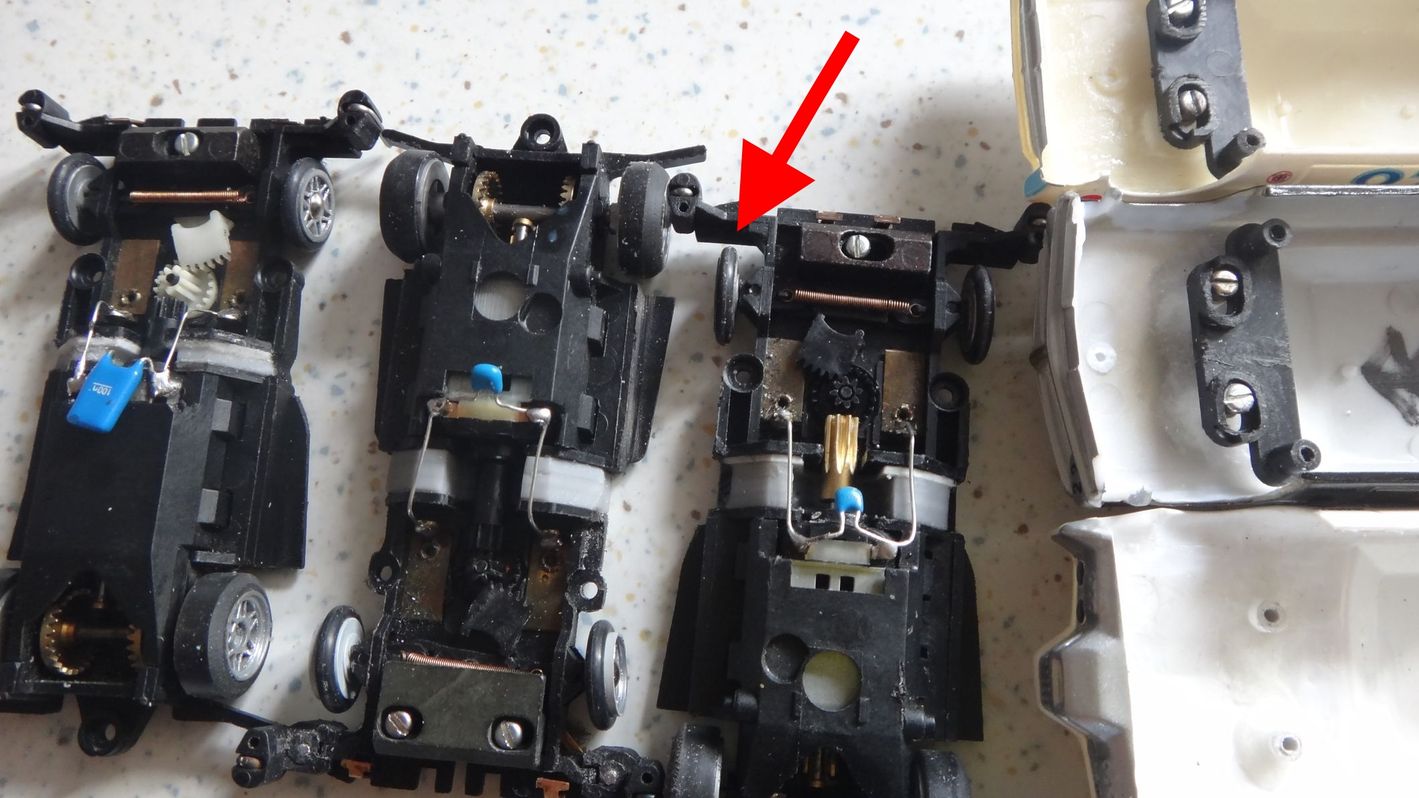

Hallo Rufus,
mein kompletter Satz Legends of Racing ist aus den Staaten eingetroffen. Jetzt habe ich ein paar Fragen:
1. Hast Du die Chassis nach Helmuts Anleitung verlängert?
2. Werden die Resine Karossen auch im heißen Wasserbad geweitet?
3. Wird der Klarlack erst nach dem weiten aufgetragen?
4. Vertragen die Resine Karossen auch die Temperatur von Heißkleber?
5. Gibt es noch andere Dinge die ich beachten sollte?
Im voraus vielen Dank für die Abarbeitung meines Fragenkatalogs!
Re: Legends of Dremel
RoseTattoo hat geschrieben:Hallo Rufus,
Nein...wie geht die :?:
Nehme als Abstandshalter die Bodenplatte vom Rundenzähler (2mm dick) und
0,5mm Polystyrolplatten (bei Conrad)
RoseTattoo hat geschrieben:2. Werden die Resine Karossen auch im heißen Wasserbad geweitet?
...hab's hier nicht getan...wenn, dann vorm Lacken.
RoseTattoo hat geschrieben:4. Vertragen die Resine Karossen auch die Temperatur von Heißkleber?
Kein Plan...meine Kisten haben kein Wasserbad oder Heißkleber gesehen.
RoseTattoo hat geschrieben:5. Gibt es noch andere Dinge die ich beachten sollte?
Schmale Hinterachse bei allen wenn tief...Vorne am besten Originale Felgen nehmen
(ausser Du hast auch Alus wo der O-Ring innen auf der Felge sitzt :!:)
..dann kannst Du das überstehende Material bis zum O-Ring entfernen.
Felgen schmälern 140er
...hab an den Hinterreifen die Aussenkanten der Gummis gerundet...mit Schmirgel.
Solltest auch das Chassis-Heckteil ohne Langloch wählen...vorne was passt oder passend machen. Vordere Schraubzapfen wie V1er (Brücke)
grüße, Rufus
