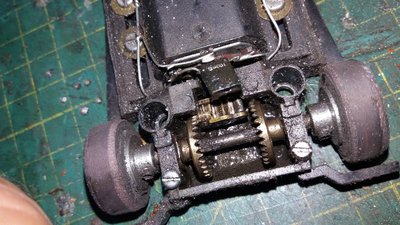

hab in einem sehr viel gefahrenen Stratos diese Bundbuchsen drin...hab die mit einer bereits eingelaufenen Achswelle und stark abgenutzen Käfig verbaut...was eigentlich nicht mehr laufen dürfte.
- Karies...awa laaaft mit Bundbuchsen noch top
...Hammer....das der noch rennt.
läuft jetzt locker seit 3 Wochen so...fast täglich (Roland seine Kiste)
Lager zeigen keinen Verschleiß

Auf dem Foto sieht es nicht so aus, als ob da überhaupt noch Kontakt zwischen Ritzel und Kronrad wäre.
