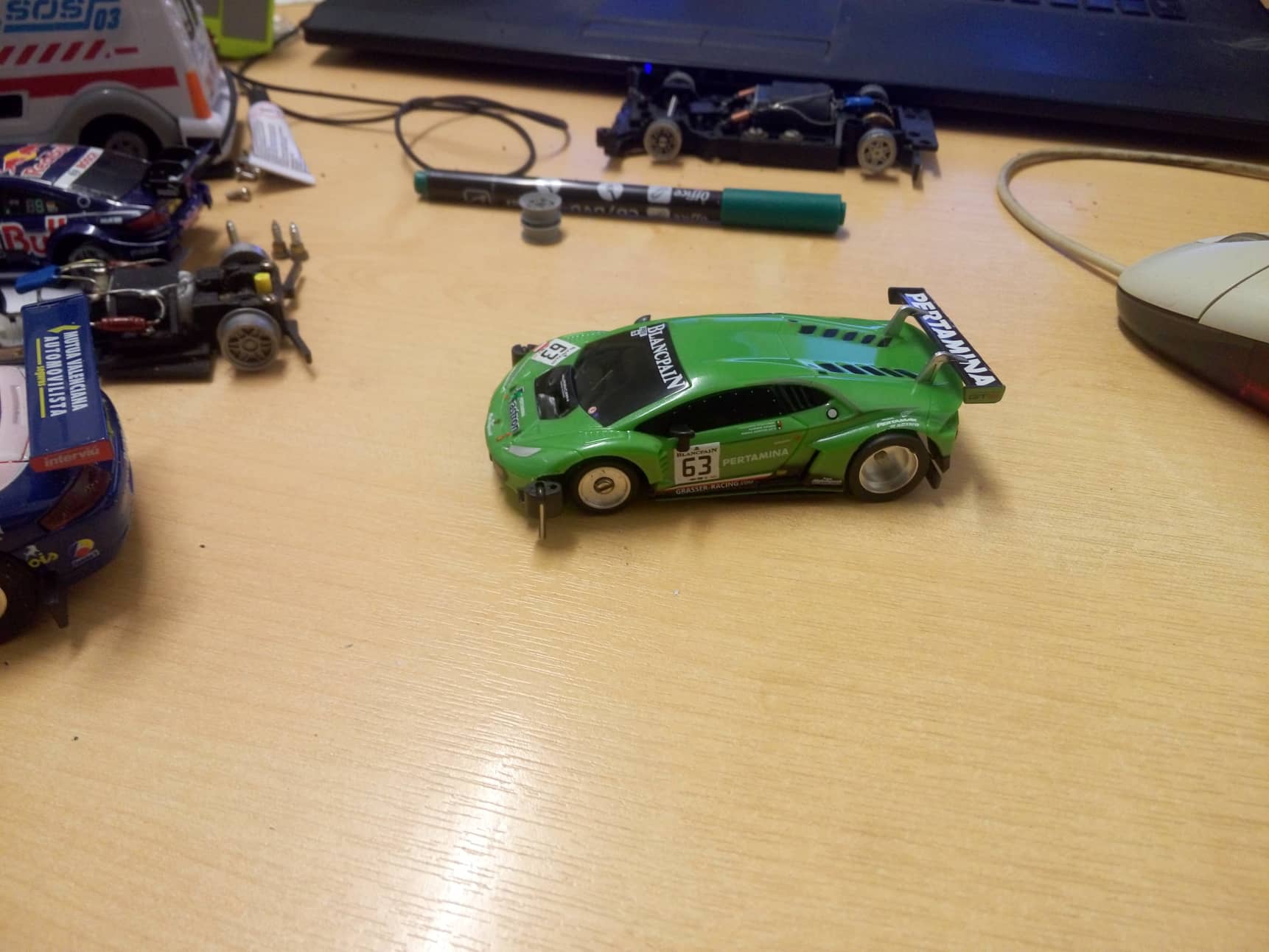

welche grüne rennversion ?
Alufelgenschmiede Österreich
Re: Umbau auf Normalchassi ohne Kürzen oder Verlängern
Armin meint den Lamborghini Huracán GT3 von der Go.Roni hat geschrieben:welche grüne rennversion ?
Da muss das Chassis verlängert werden. Meiner Meinung

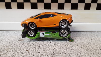

Es gibt Fahrzeuge, wie die nornmalen Go-Lambos, die passen sehr gut auf Normalchassis.
Dann gibt es ein paar Fahrzeuge, die auch ohne Änderung des Chassis umzubauen gehen. Sehen dann zwar gut, aber nicht perfekt aus. Z. B. der oben gepostete Renn-Lambo. Um ein optimales Ergebnis zu erzielen, müsste das Chassis etwas verlängert werden.
Ist halt die persönliche Ansicht entscheidend, was für einen selber ausreichend ist.
Hängt sehr vom persöhnlichen Perfektionismus ab, was man da als schön und nicht schön empfindet. Ich finde den Ferrari GTO so z. B. sehr schön auf dem Normalchassis ohne Änderungen an Karosse und Chassis, Armin halt nicht.

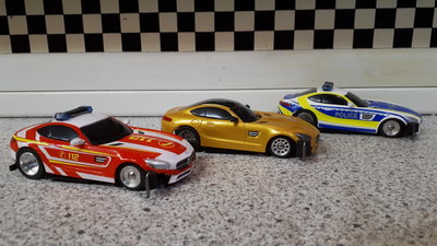

Sieht doch perfekt aus, was soll denn da nicht stimmen?Roni hat geschrieben:den meinst du ?
der ist ohne chassis umbau
diese liste finde ich klasse !
fürs perfekte aussehen müsste das chassis um ca. 5mm verlängert werden.
fürn amg gt coupe würde dann aber das selbe gelten
