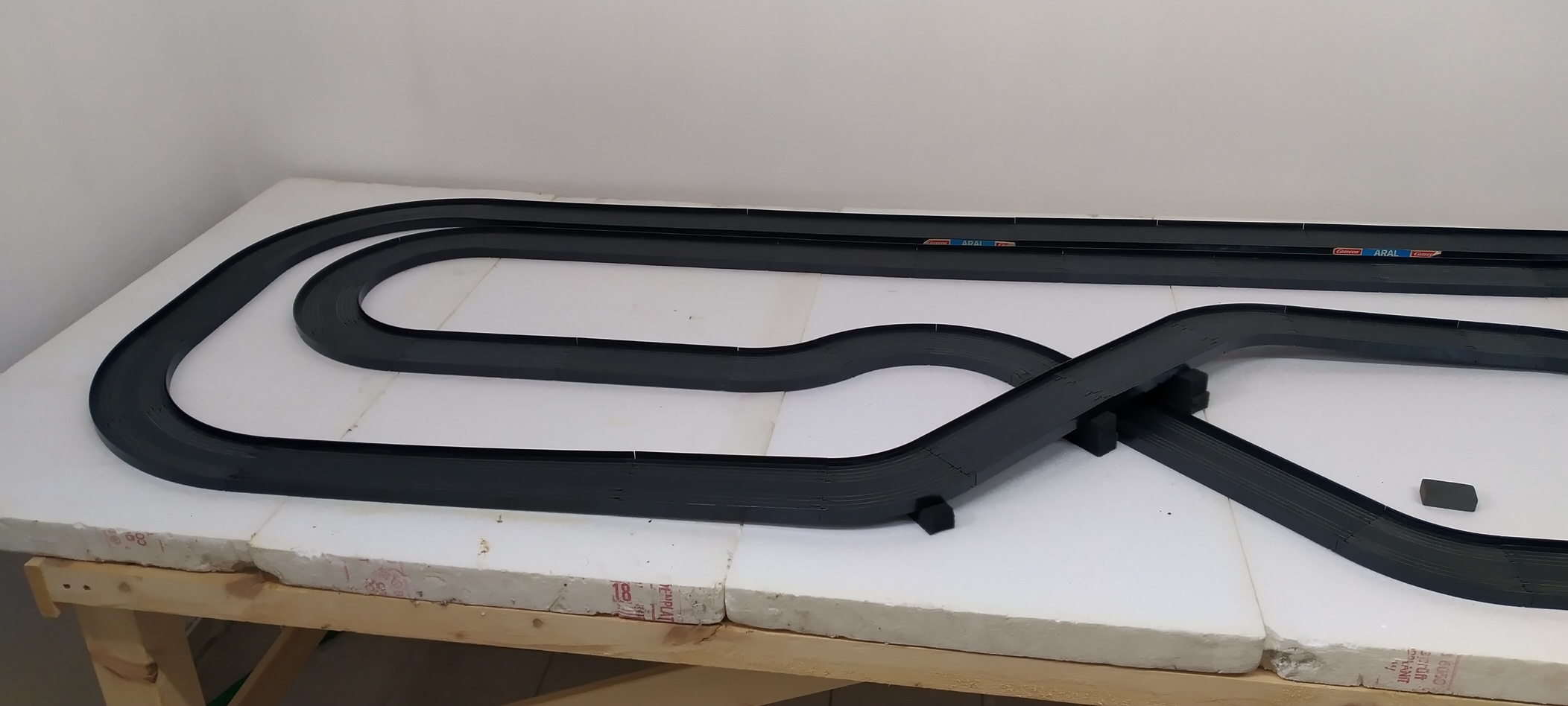

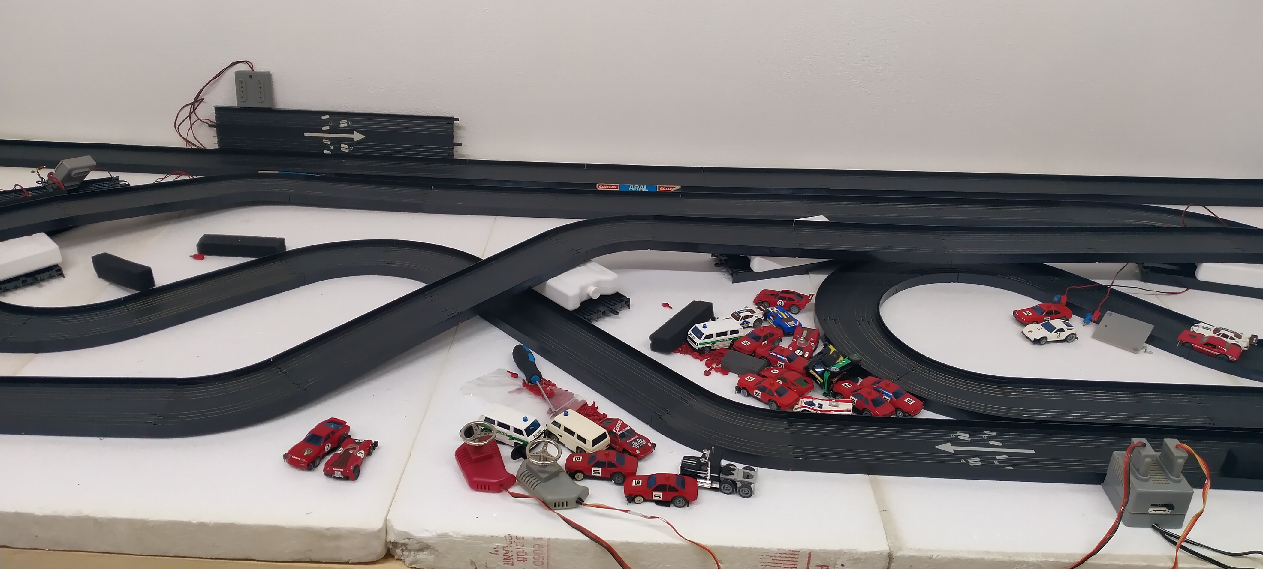

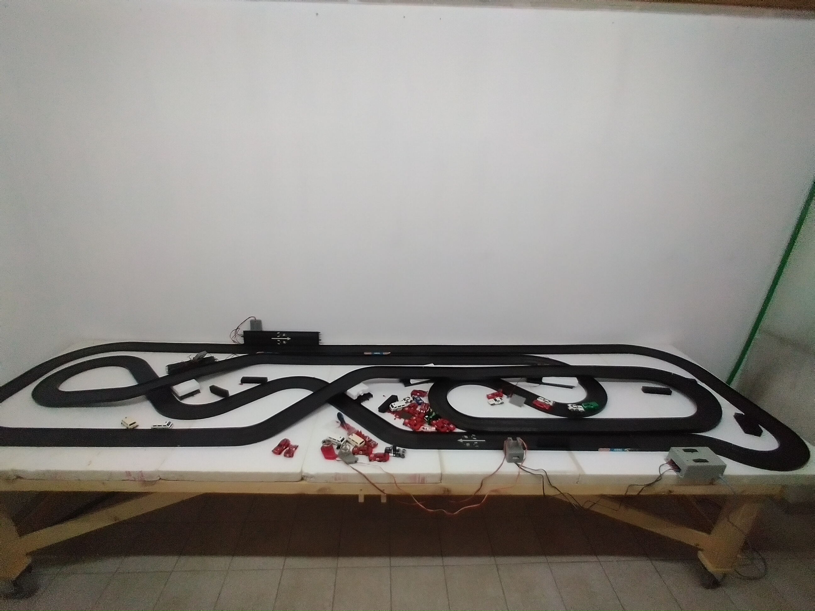

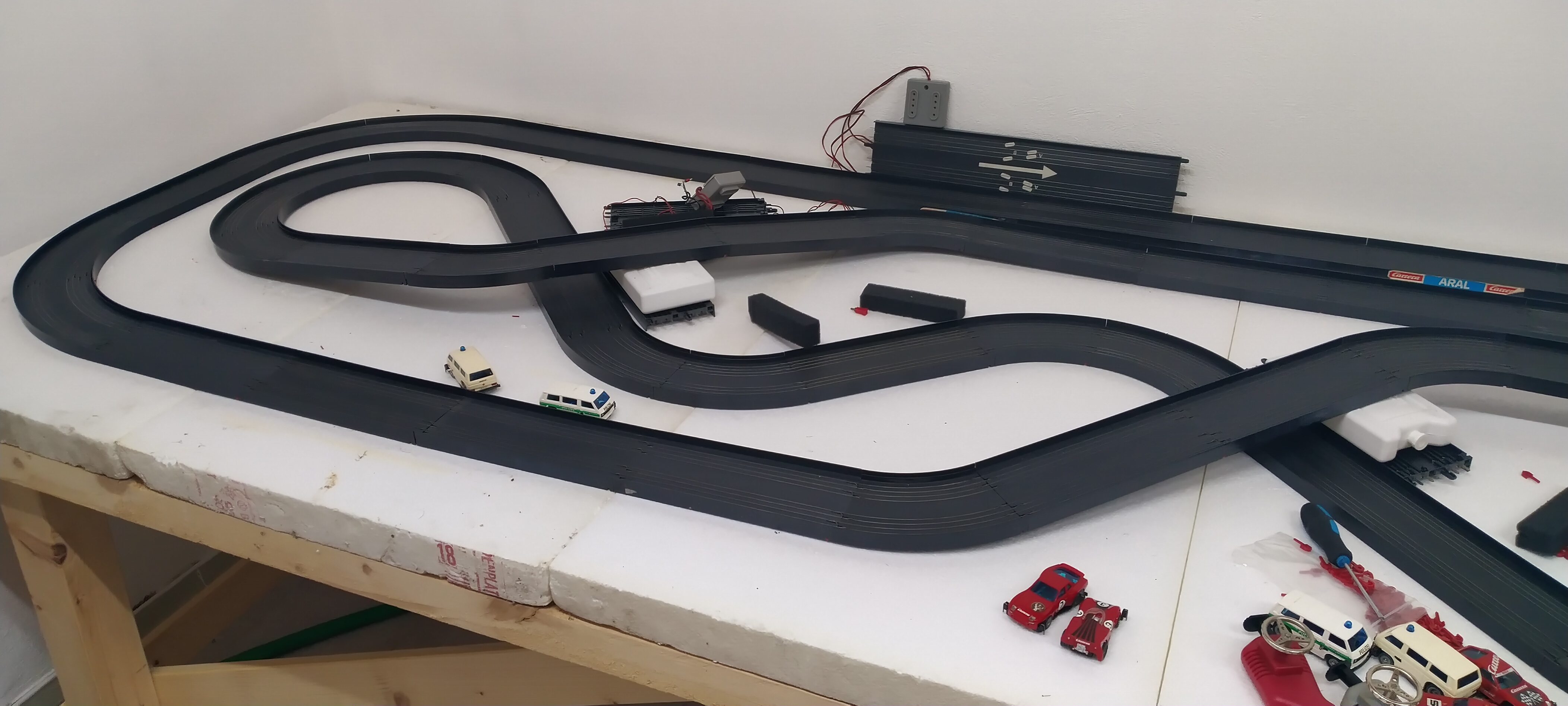

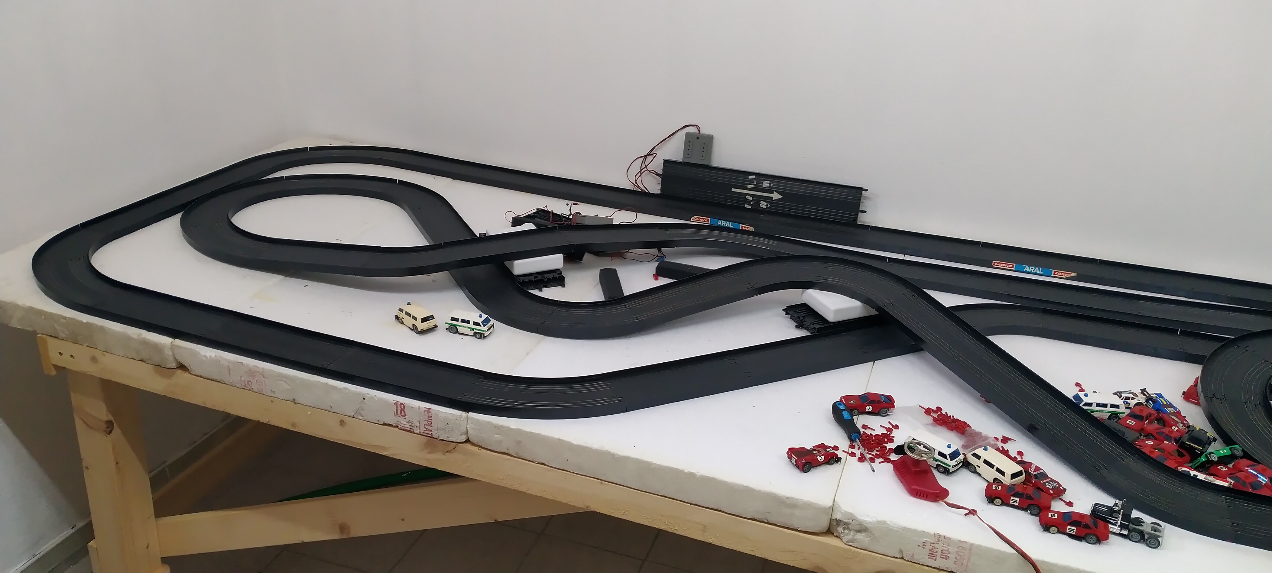

Hier hat sich länger nichts getan, aber jetzt gehts schön langsam los in Richtung Festaufbau. Ich habe die Unterkonstruktion an den vorgesehenen Platz gebracht, im Keller habe ich einen Raum dafür frei gemacht. Die Styro Platten als Unterbau sind bereits verklebt, das Testlayout liegt :D
Jetzt muss ich Probe fahren und wenn das passt, wird die Elektrik gemacht und dann die Landschaftsgestalltung :mrgreen:

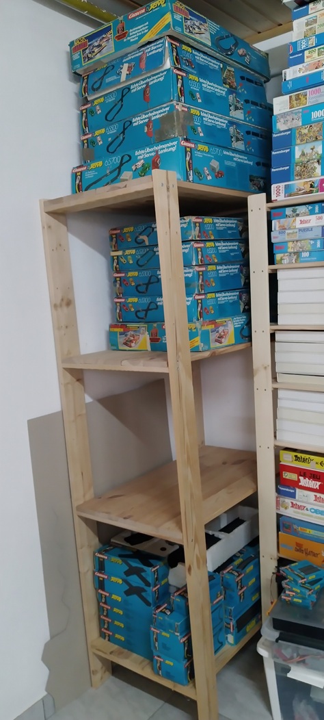

Und meine bisherigen Grundpackungen
Dazu hab ich noch etliches an Kleinkram und Schienenpackungen :D

Das sieht doch schon sehr vielversprechend aus!
Ich hab mal den Unterbau mit Styrodur versucht, hat sich aber als unfassbarer Dreckfänger erwiesen. Hoffentlich ist es bei dir mit Styropor anders (es hilft schon, wenn keine Haustiere die Bahn als Schlafplatz benutzen).

Nein da kommen keine Haustiere hin, außer es nisten mal Mäuse im Keller :mrgreen:
Ein Staubfänger wird das sowieso, dass soll ja eine Bahn mit Diorama werden, da kommt noch Büsche Gras und Bäume drauf. Da brauche ich dann ein Konzept zum Abdecken damit dass nutzbar bleibt :D

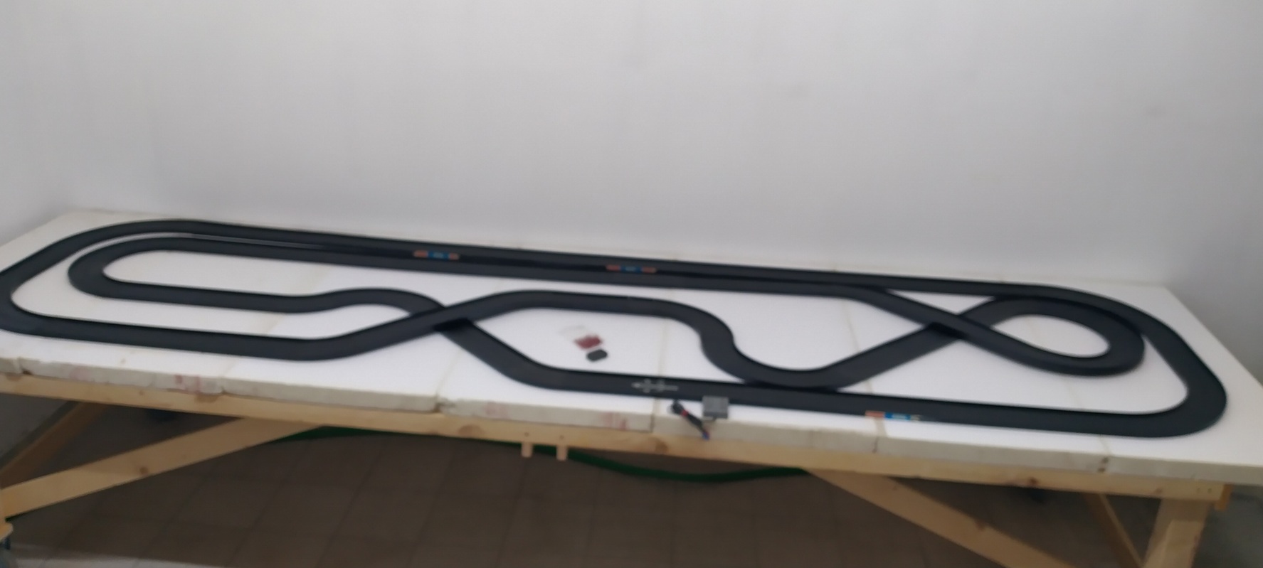

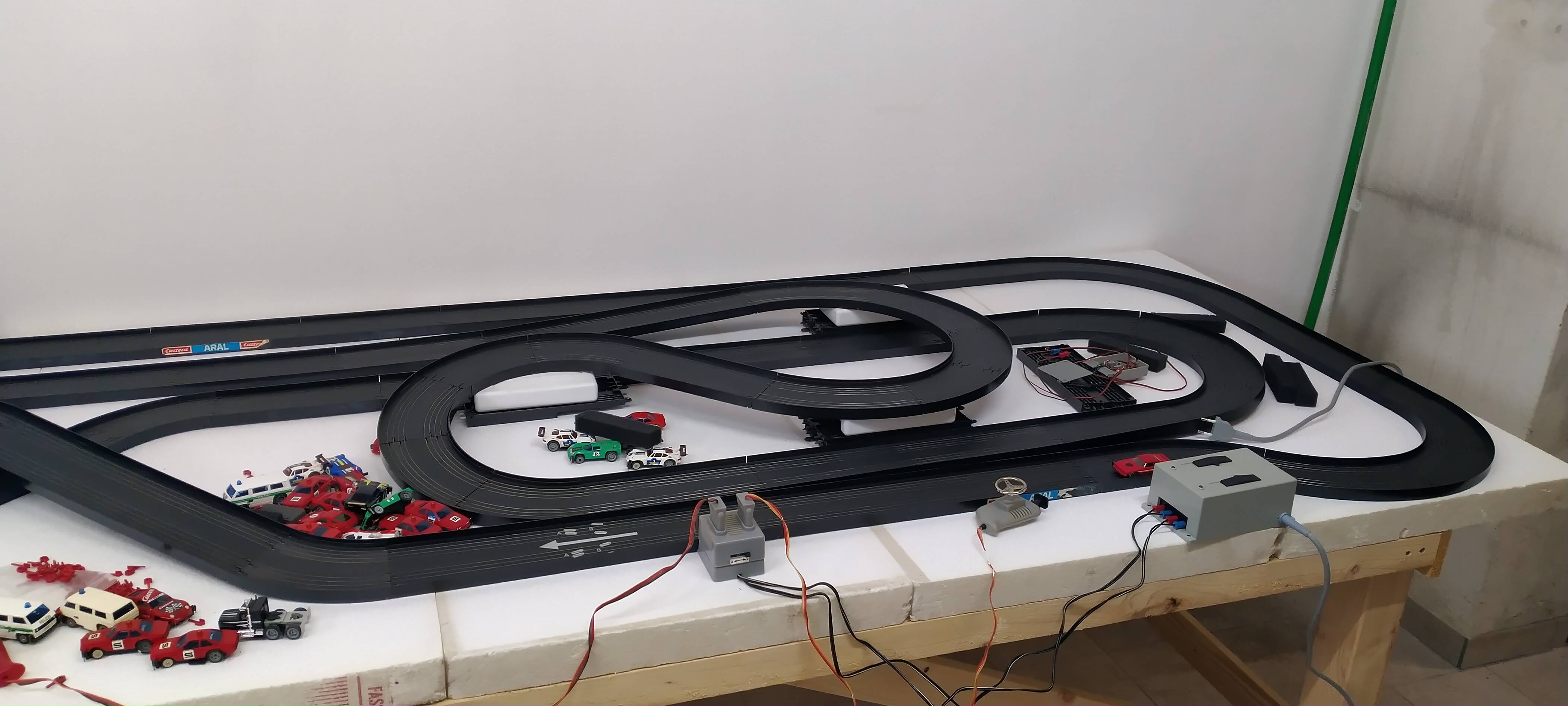

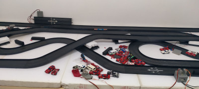

Ja da soll es schon rauf und runter gehen. Da kommt auch Gelände drauf mit der Zeit damit das was gleich schaut. Ich komme ja ursrünglich aus dem Modellbau und Tabletop Bereich. Ich will auch eine schöne Platte haben 😄

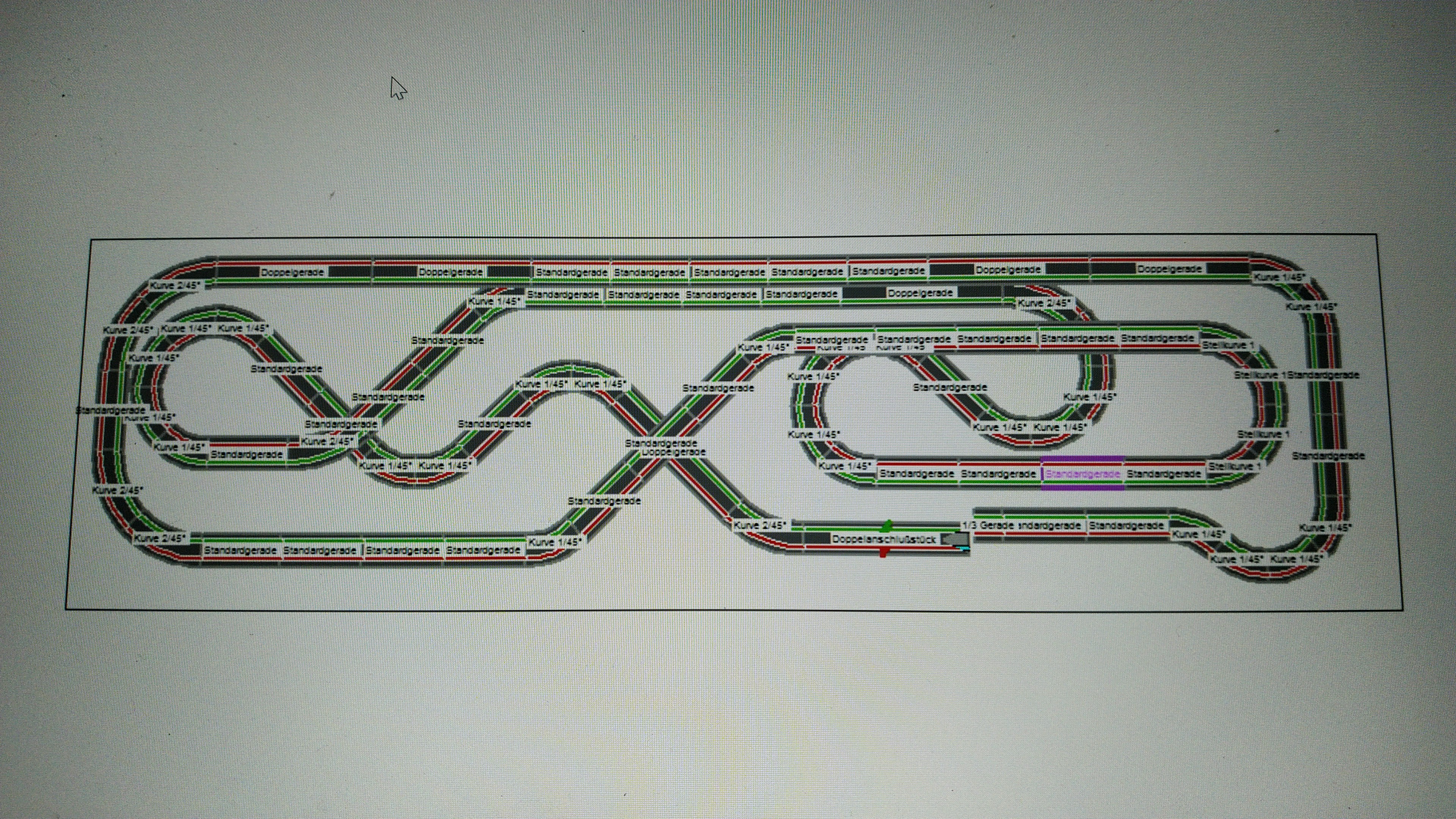

Da dem Bert das Layout aber nicht gefällt, wied das nochmals geändert. Er meinte es wären mehr Spurwechsel möglich darum hab ich im Slotman etwas gebastelt und teste nun ein neues Layout. Miss das noch umbauen ... 😁

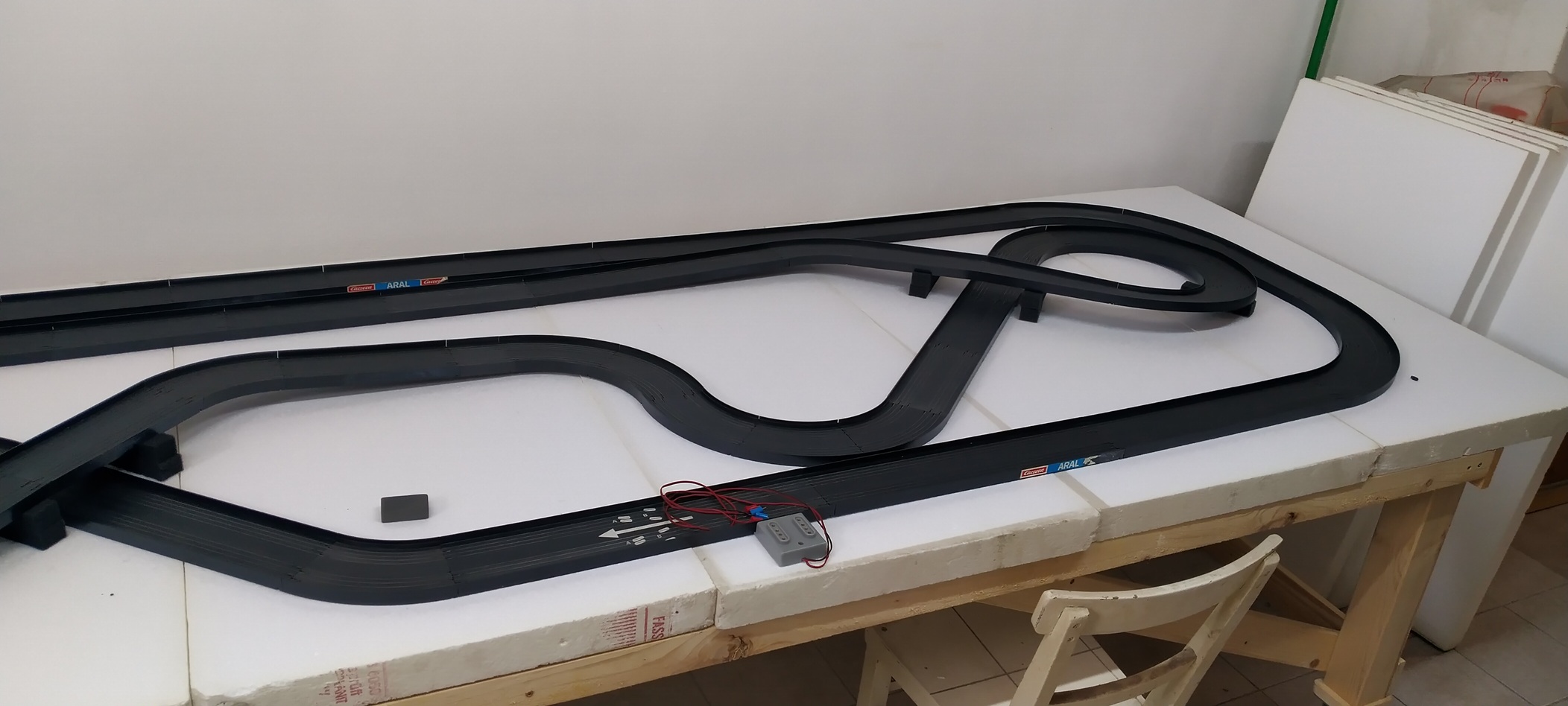

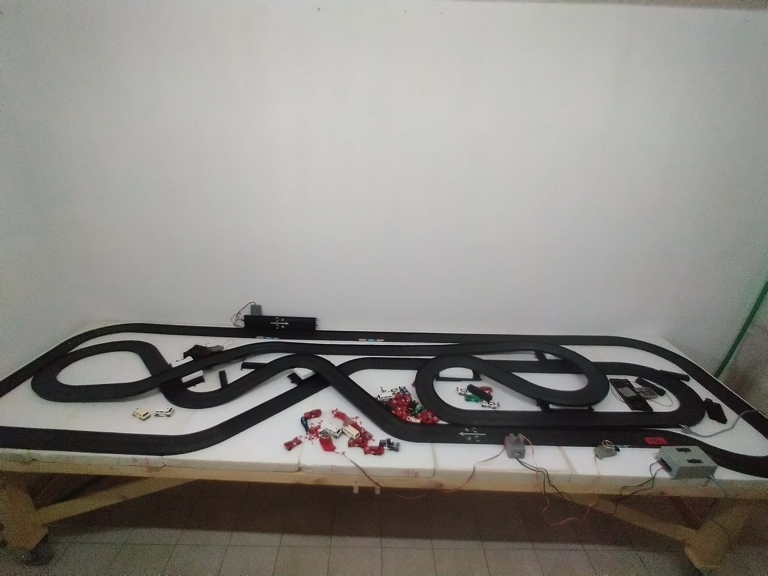

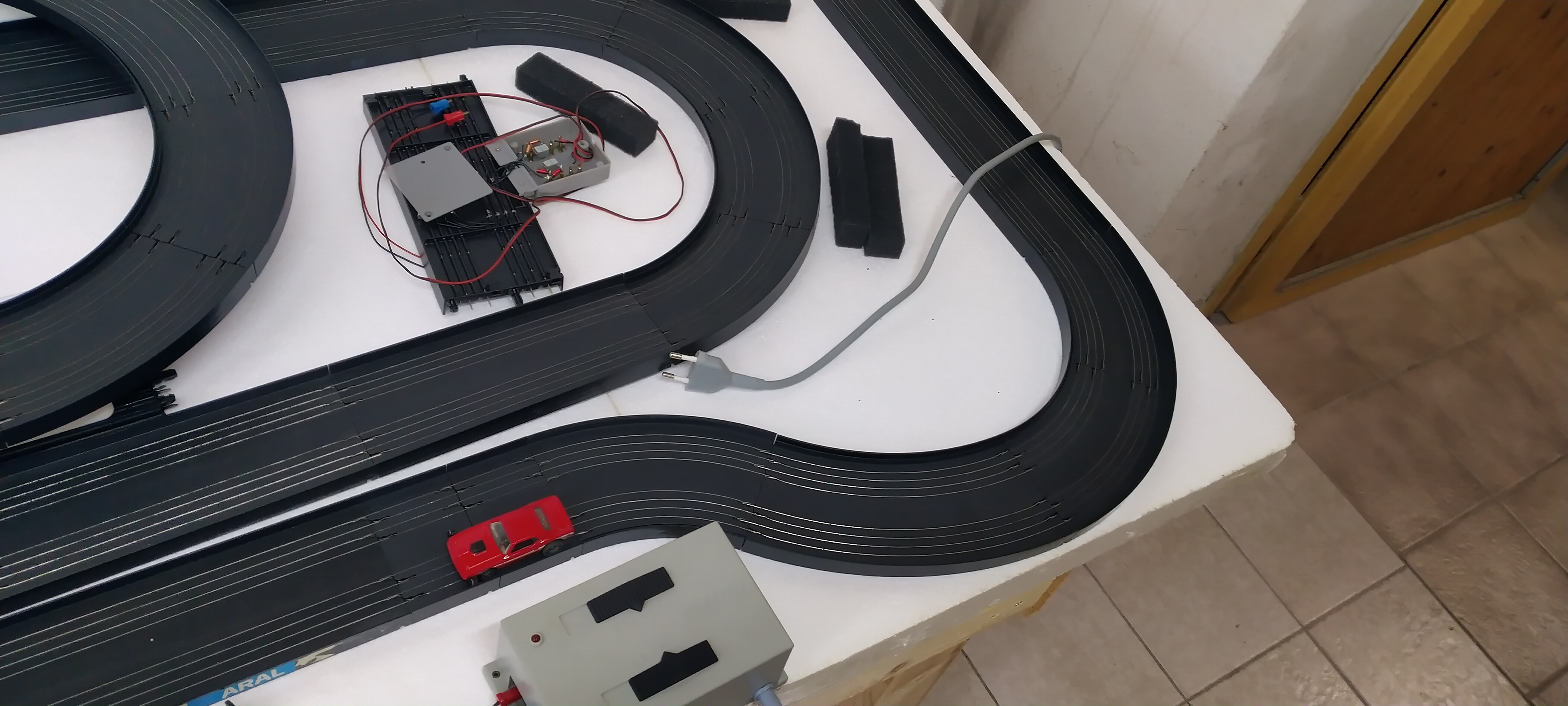

Gestern hatte ich Zeit das Layout mal entsprechend umzubauen. Ich sollte die Schienenverbinder erst rein geben wenn das Layout wirklich zu 100% steht 😄
Als nächstes mal provisorisch Brücken bauen, reinigen da neue Schienen dazu kamen, und dann Test fahren. 🙂

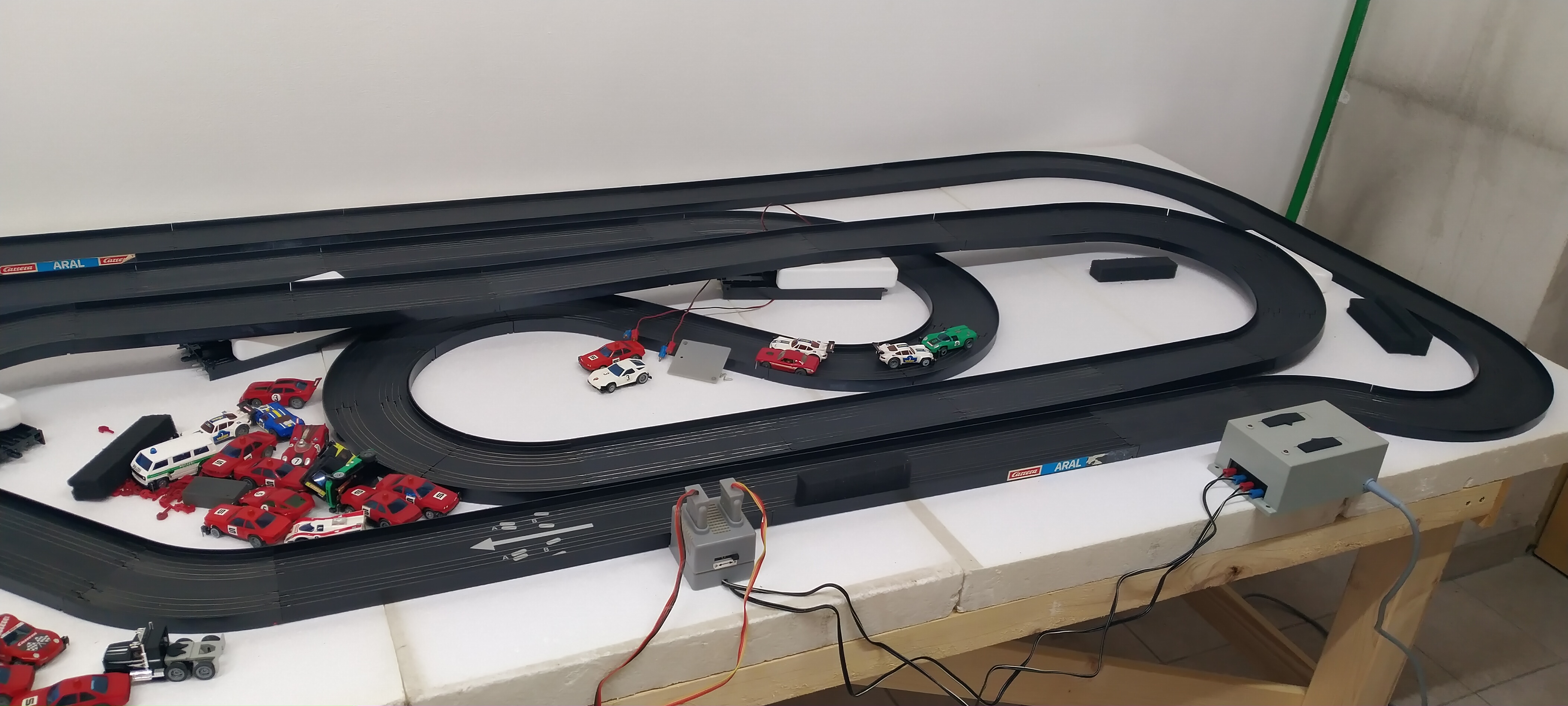

Hab das neue LAyout gestern getestet und für GUT befunden. Ich lass es jetzt mal so stehen, somit wird der nächste Schritt die Elektrik sein. Absolutes Neuland für mich bei Slotcars. Bisher hab ich nur eingesteckt und gut ist, diesmal werden wohl auch andere Themen anfallen (Zusatzeinspeisungen, Stromversorgung etc...) :D

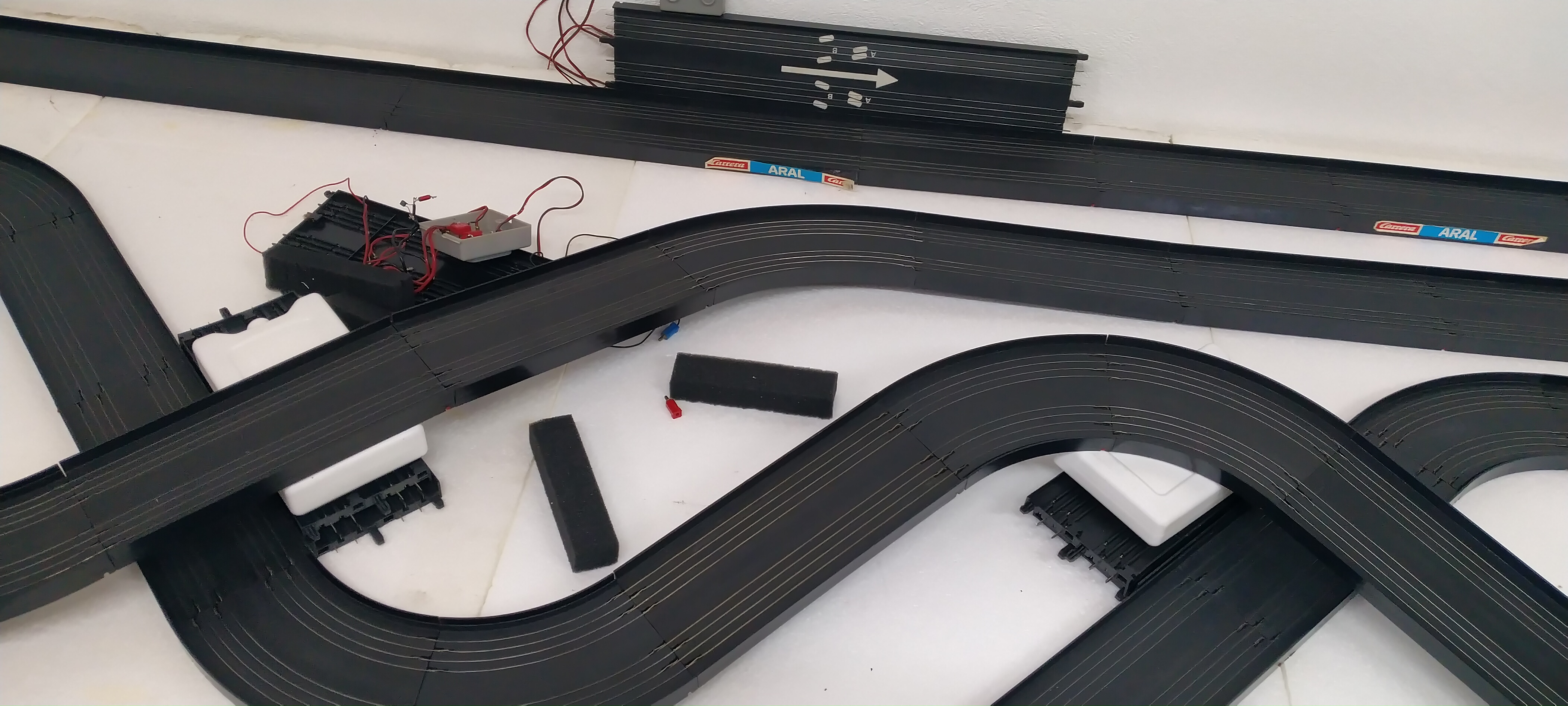

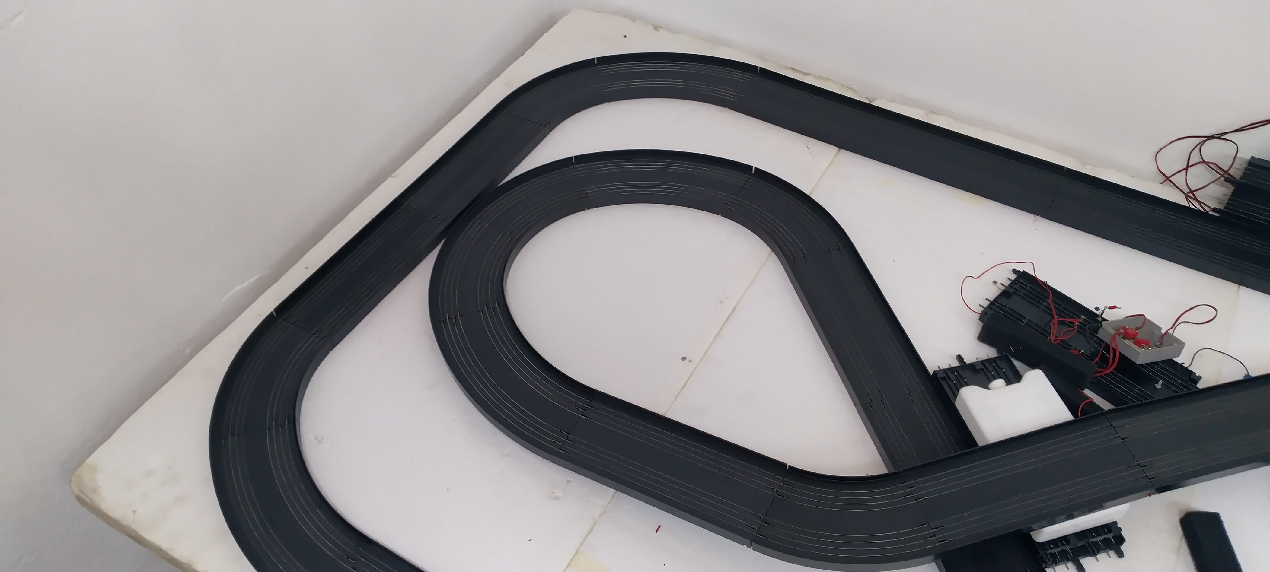

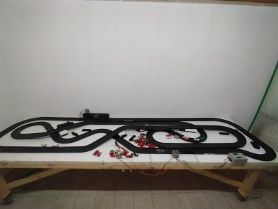

Die Bahn wurde gestern nochmals geändert und ich habe die Überfahrten so gelegt, wie sie dann tatsächlich ausfallen werden.
Einige Stellen wurden auch überarbeitet und ich habe K2 Kurven eingesetzt um das ganze aufzulockern und öffnende und schließende Kurven zu erzeugen.
Kehre mit K2 verlängert
Kehre mit K2 fließender gestaltet
Letzte Ziel Kurve mit K2 entschärft
Knick mit K2 geglättet

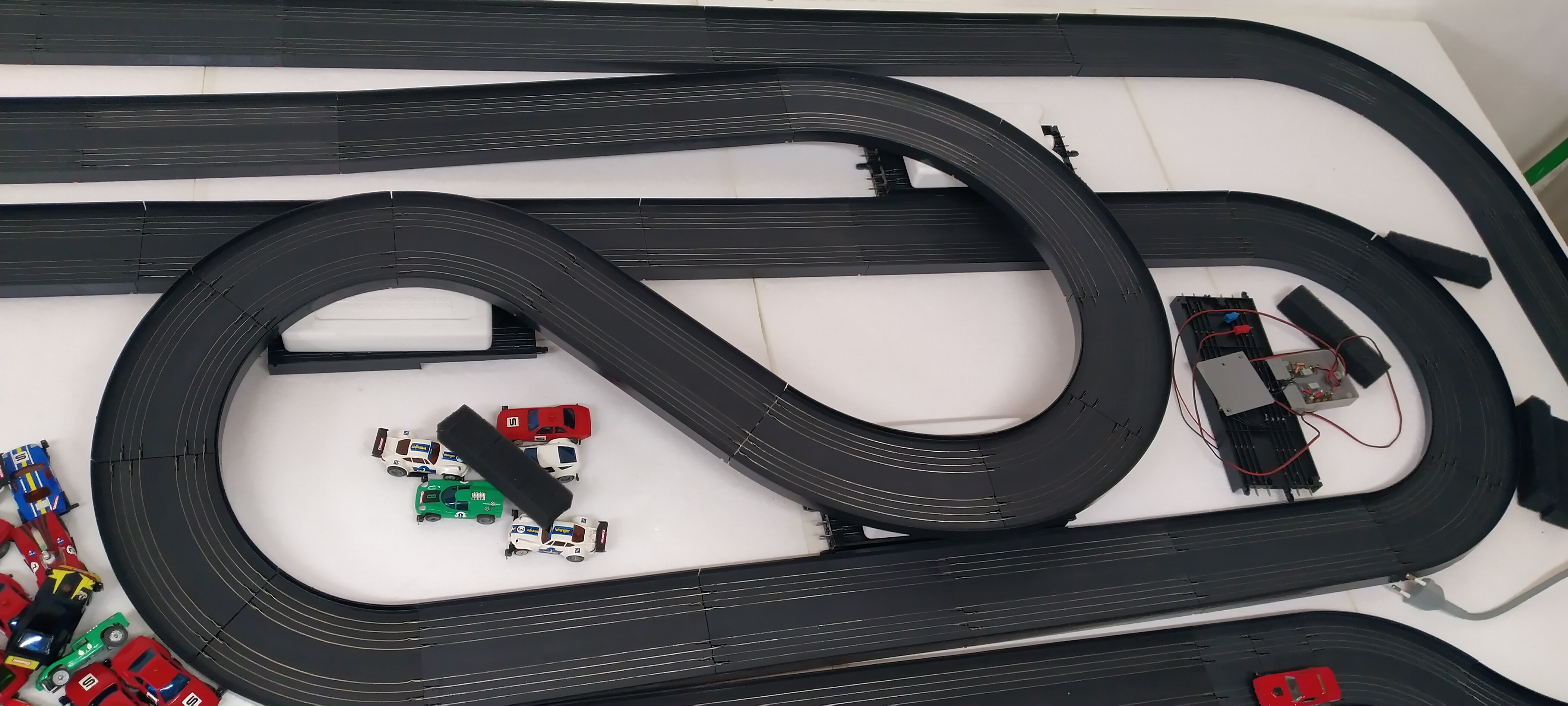

Als nächstes werde ich alle meine Schienen raus kramen und sortieren und nur die besten verbauen. Dann werden auch die Schienen Übergänge geglättet an den Seitenführungen.
Es kommen noch drei Anschlussgerade rein für Zusatzeinspeisungen.
Es kommt noch eine Anschlussgerade rein zur Stromversorgung für die Hindis. Oder wären da zwei gegenüberliegend besser zwecks besserer Spannungsversorgung?
Beiträge: 5714
Re: Neuling aus dem Burgenland [Österreich]
Die Bahn gefällt mir sehr gut. Ich würde nur den Abschnitt im letzten Bild nochmal überarbeiten, ich finde es nicht gut wenn Kurven in einer Auf- oder Abfahrt liegen und dadurch so eine Schräglage bekommen. Das macht Probleme sowohl in der Innenkurve (z.B. aushaken) als auch Außenkurve (Auto dreht sich Richtung Bande).
Was meinst du mit zwei gegenüberliegende Anschlussschienen für die Hindis? Ich habe die immer unmittelbar nacheinander verbaut - wenn die Stromversorgung sonst über die gesamte Bahn stabil ist, sollte es keinen Unterschied machen.

Die Schräglagen sollten sich erübrigen wenn die Bahn in die Höhe gebaut wird, die verläuft dann ja in 3 Ebenen. Ich muss das dann testen wie ich das am besten gestalten kann aber es soll ja eine gestaltete Landschaftsbahn werden. Und die Kurven sollen dann (bis auf die Steilkurve) gerade liegen.
Mit gegenüberliegend meinte ich an den zwei am weitestens entfernten (von der Streckenlnänge ausgehend natürlich) Punkten aus die Sapnnung einzuspeisen, um eine möglichst stabilere Versorgung hin zu bekommen.
Die Bahn läuft mittlerweile sehr gut und ich hätte ganz auf Zusatzeinspeisungen verzichtet. Aber es wurde mir angeraten dies doch zu machen aus diversen Gründen. :)
