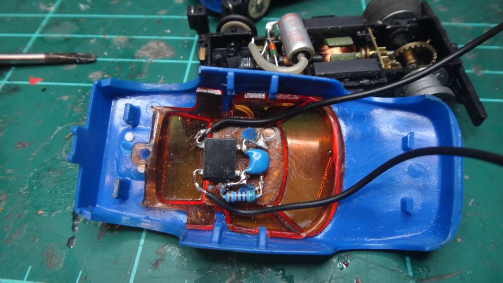

Hab eben gerade mal nachgeschaut.

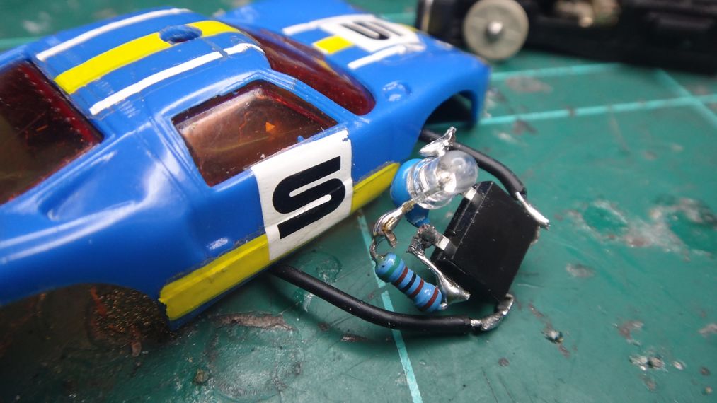

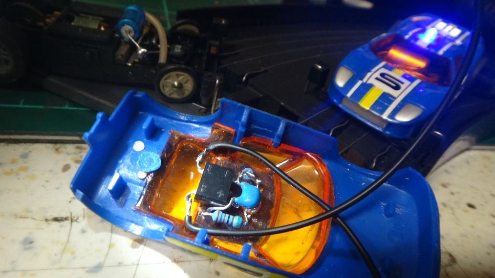

Hab überall einen Gleichrichter DIL B40 drinnen
...mit nur einer Diode funzt das nicht...hab's getestet.

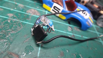

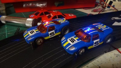

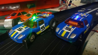

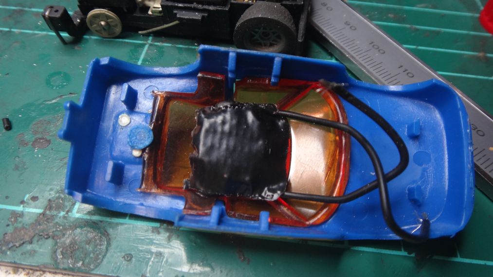

Geblinke am 160er Hindi (auch 140+132)
...so fängt's an:

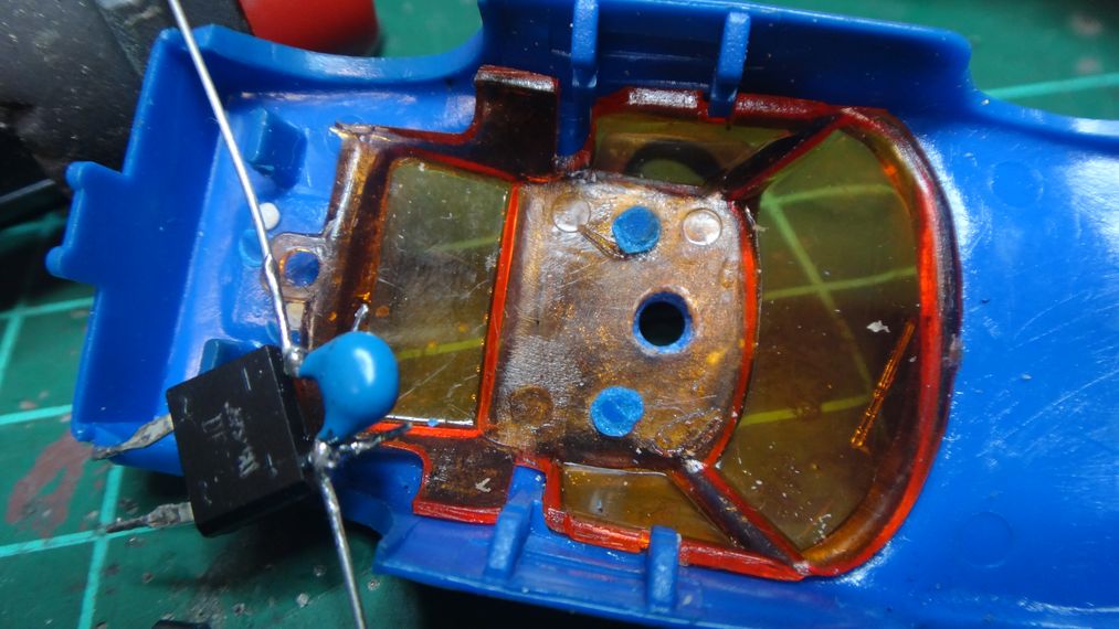

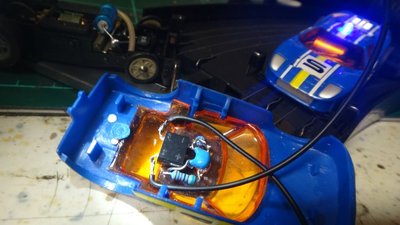

Karosse 3mm bohren...Glaseinsatz aber 4mm...sonst passt die Led nicht ganz rein
Bauteile: B40 Gleichrichter, Kondensator 1µF-35Volt, 5,1 Kiloohm Widerstand...Flash 3mm Led, alle Farben
Hab dann gerade zwei gebaut :tongue:
Hä,hä...viel größer is die CTL aach net :updown:

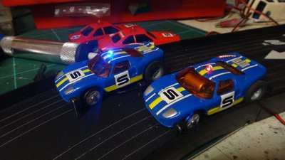

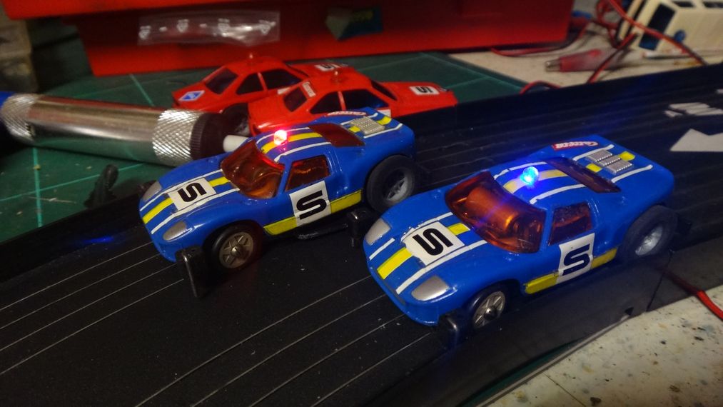

Heller als es hier ausschaut :daumen: ...nur Flasher nehmen !!!
Links: Regenbogen Flash-Led...grün,blau,rot,gelb...alle Farben halt...schnell und langsam blinkend abwechselnd, nach Durchlauf der einzelnen Farben :floet:
Rechts: Rot, blau abwechselnd.
