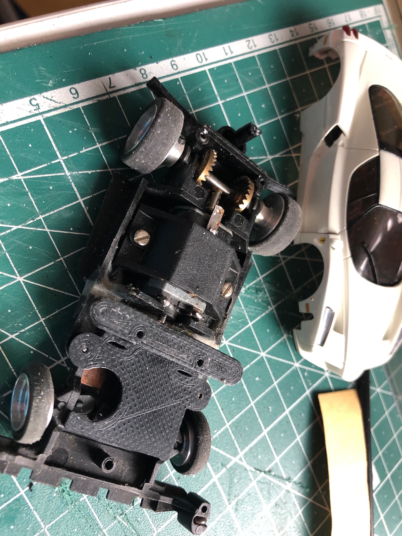

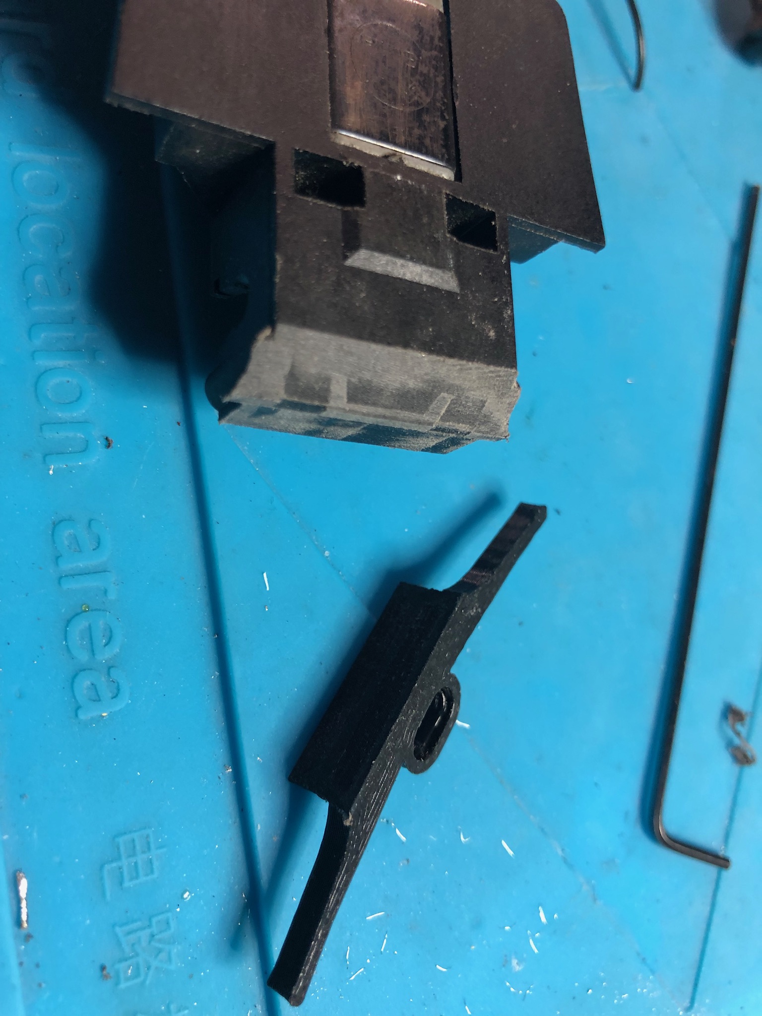

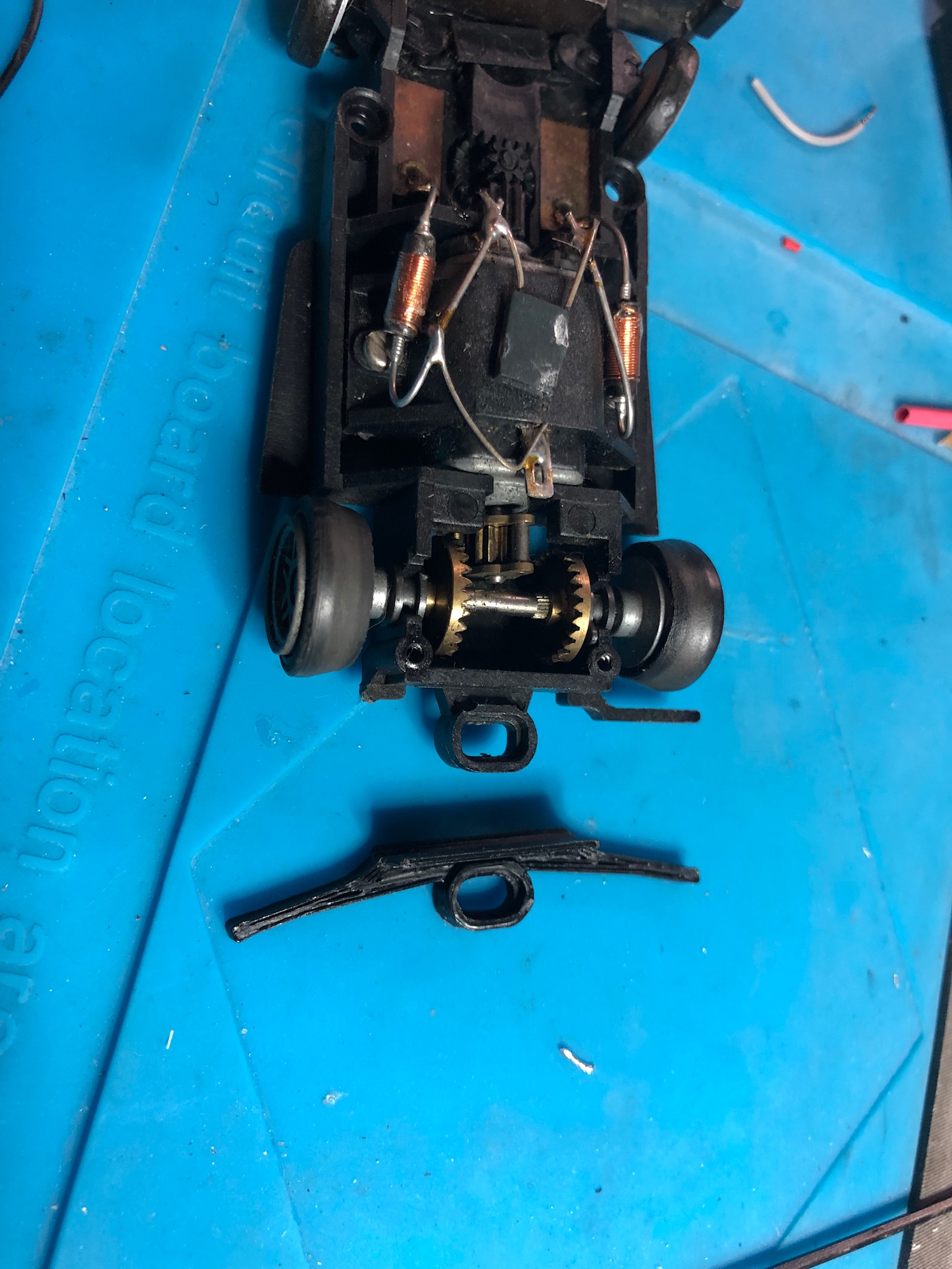

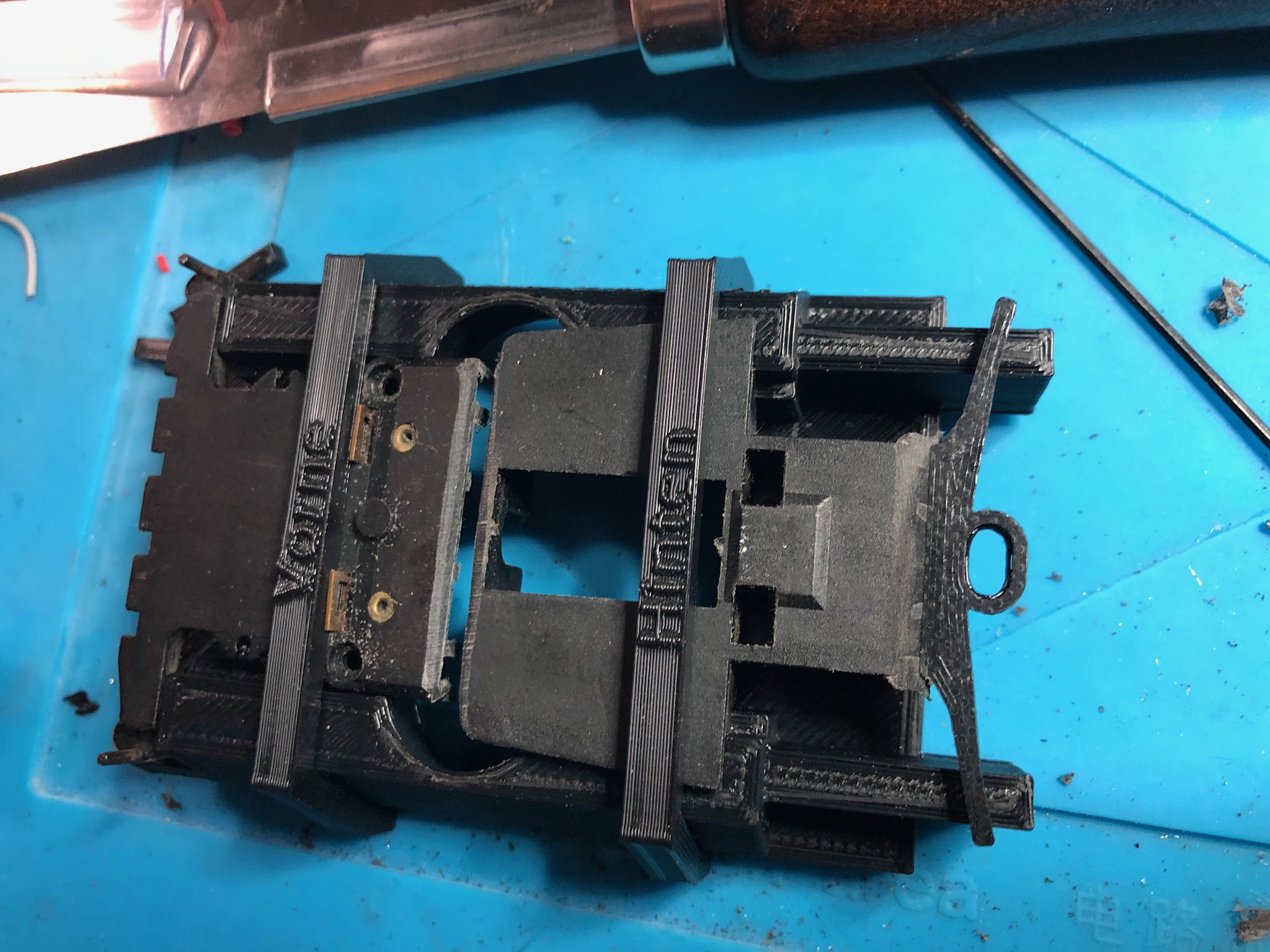

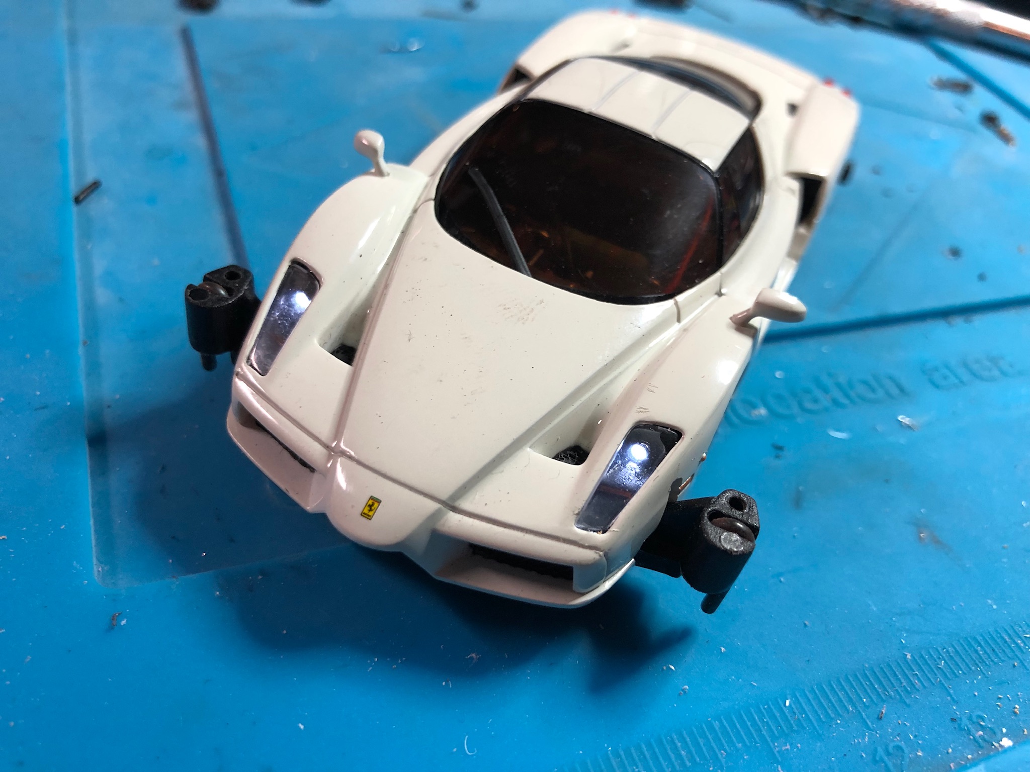

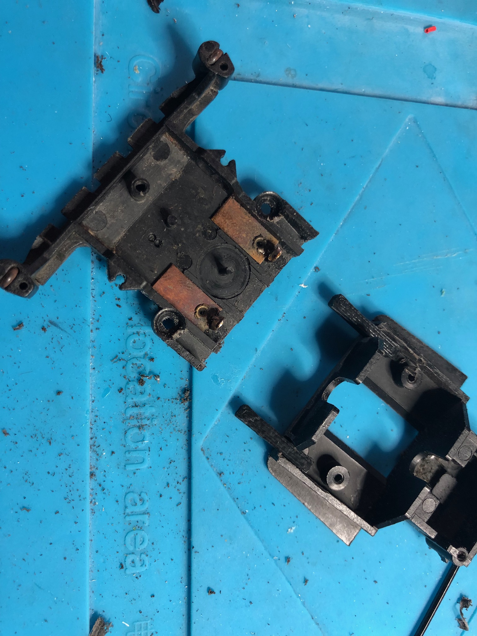

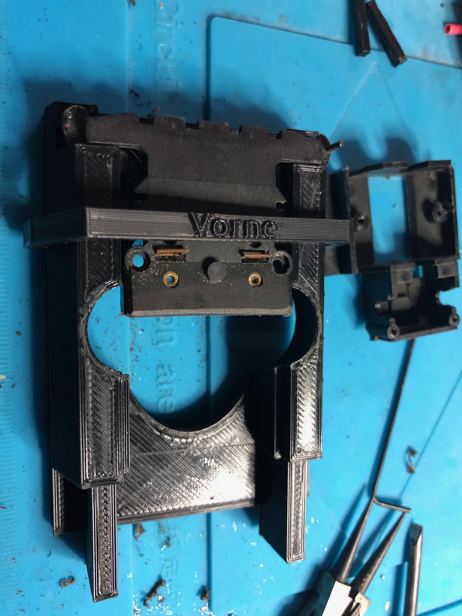

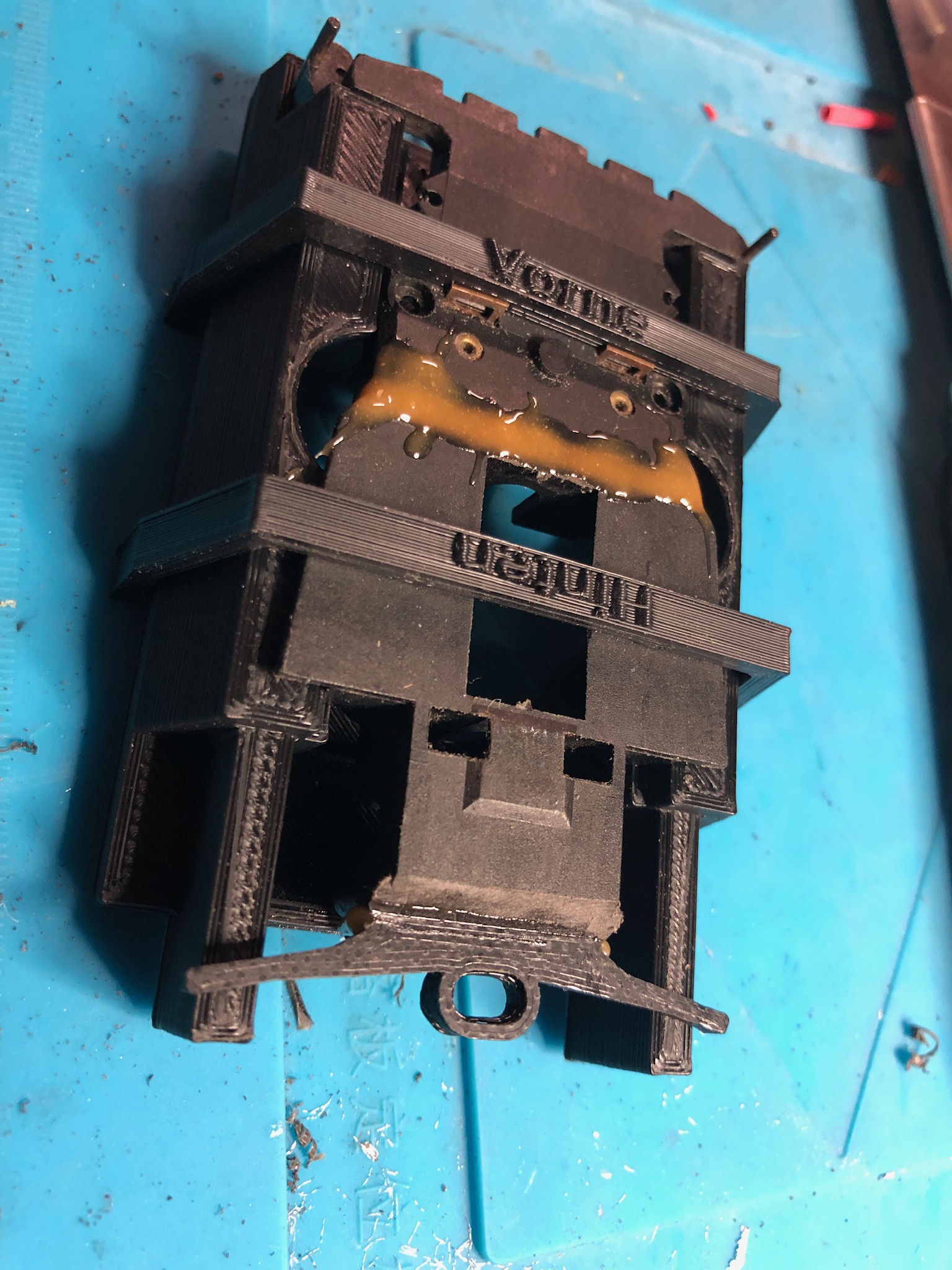

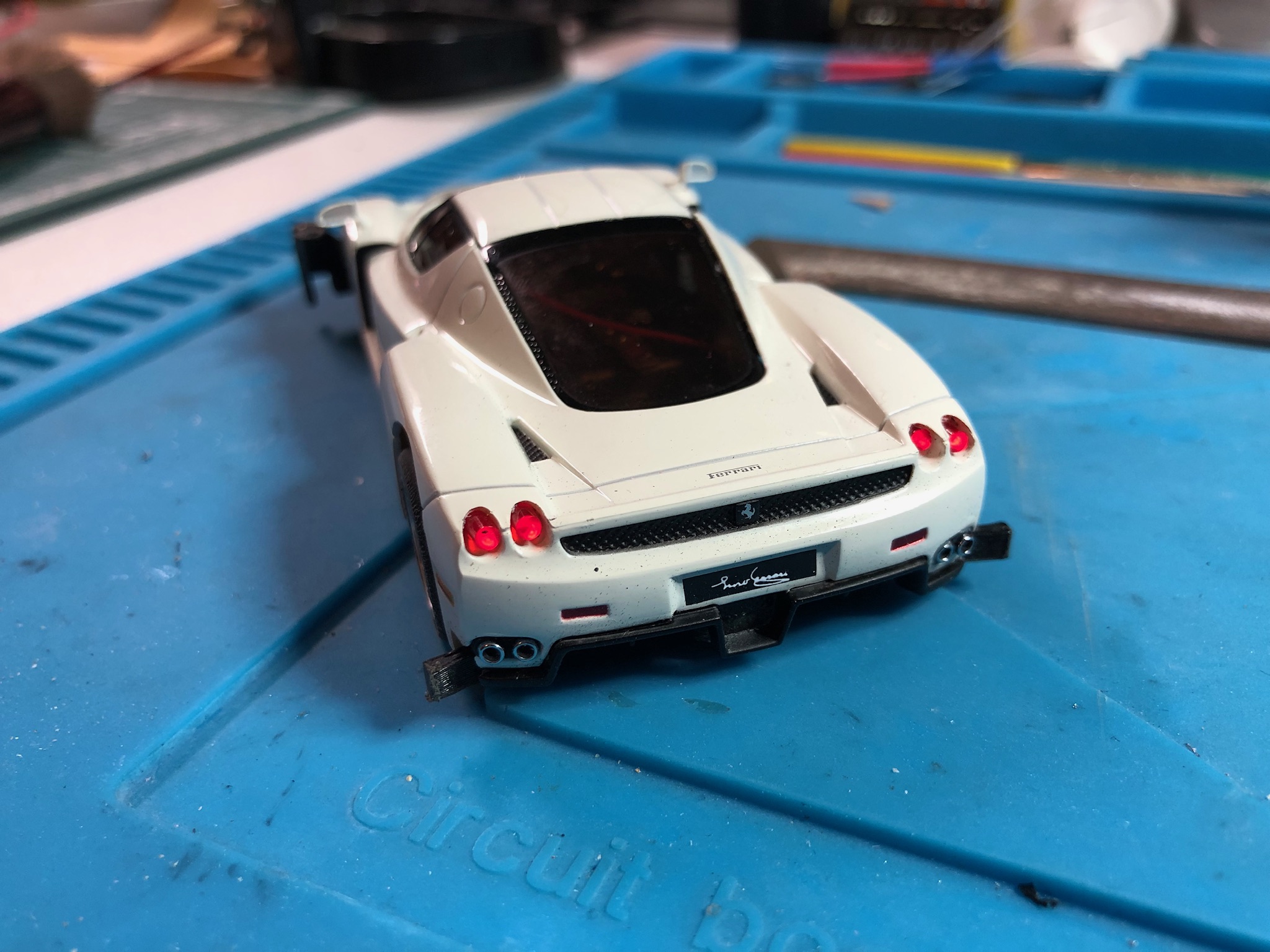

Habe mich mal dem Thema Chassisverlängerung und abgebrochene Abstandshalter angenommen... :red:
Hatte hier ein zerschossenes Chassis...das schrie förmlich nach Wiederbelebung... :banana:
Ziel des ganzen war meine schon vorhandene so Vorrichtung zu optimieren, dass sie variabel in der Längeneinstellung ist und die beiden Hälften auch sicher und vor allem passgenau fixiert, um in Ruhe kleben zu können und gleichzeitig auch die Positionierung des 3D gedruckten neuen Abstandshalters gewährleistet ...
Zusammen mit der neuen GTO Brücke ist ein ganz neues Auto entstanden...
Schöner tiefer Schwerpunkt und Rufus würde sagen:
Laaft wie :pig:
Ich liebe die GTO :respekt:
:danke: 3D Druck
