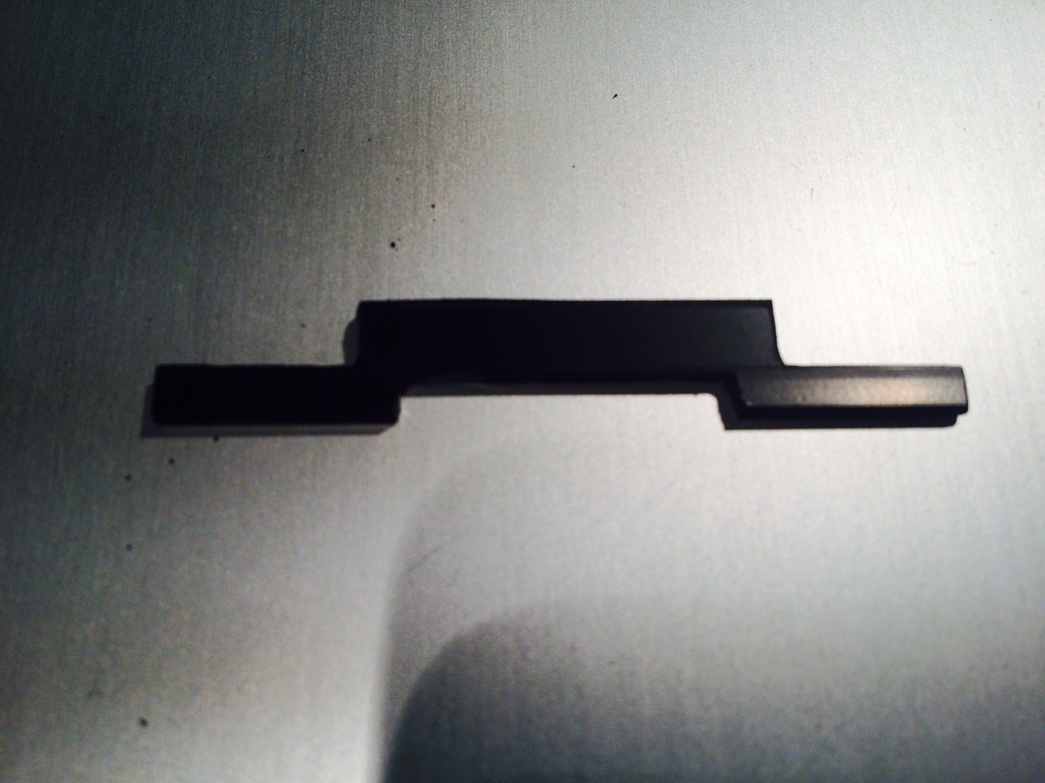

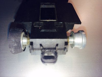

Ich habe da ein paar Bühlerchassis bei denen die hinteren Führungshörner abgebrochen sind bzw. wegen falscher Reifen abgeschnitten worden sind. Zum wegwerfen zu Schade aber die zündende Idee zur Reparatur hatte ich heute Vormittag.

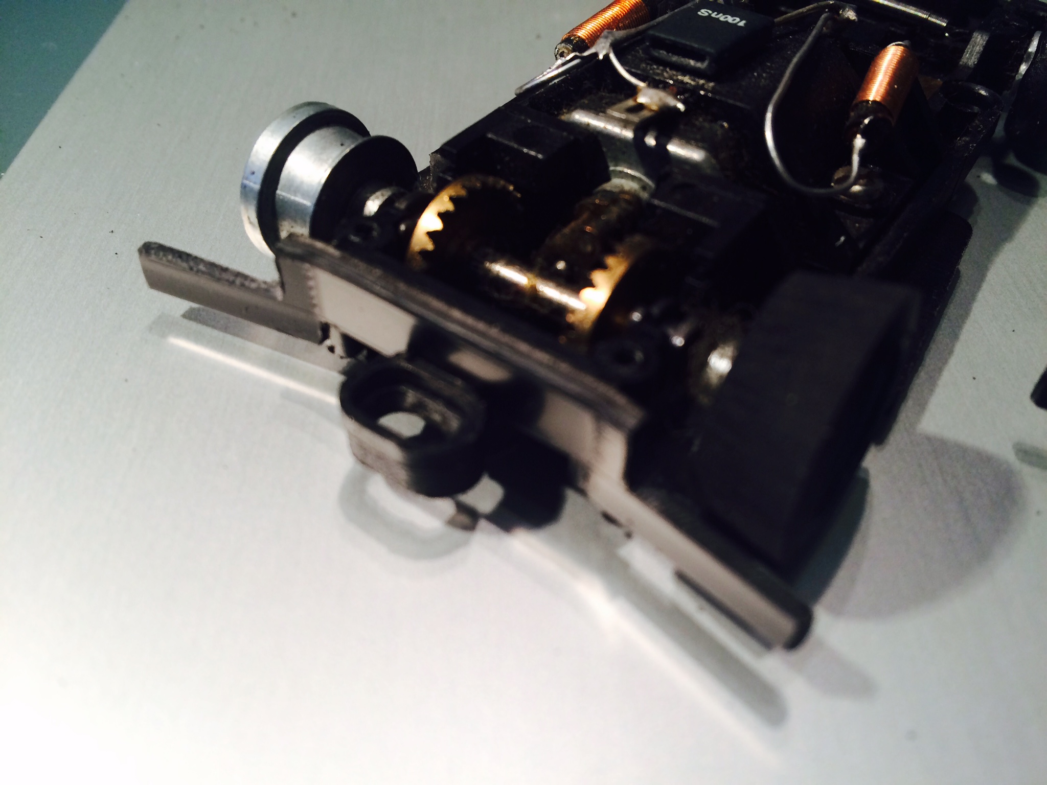

Mann nehme GAH Alberts 10x10mm Plastikwinkel und man baut sich daraus die neuen Führungshörner. Hat pro Fahrzeug keine 10 Minuten gedauert und funktioniert perfekt.
Ich habs mit der 5A Methode gemacht... Ausschneiden -> Anpassen -> Aufstecken -> Ankleben -> Ausprobieren

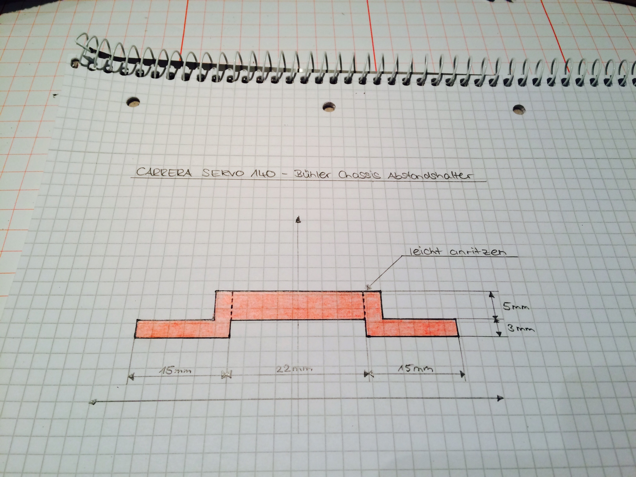

zum leichteren Nachbau...
