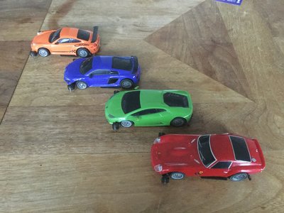

Beitragvon Berlinservo » Do 28. Dez 2017, 12:17
Hallo Thomas,
Von Pullspeed gehen der Porsche 911, Audi R8, wie schon genannt der Lamborghini Huracan von Shell die Ferraris...
Auch diverse andere von Pullspeed, aber da musst Du das Chassis verlängern, oder ein vorhandenes Langchassis verwenden...

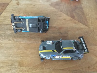

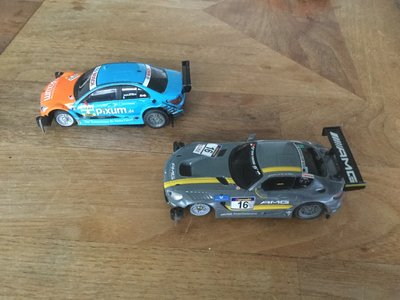

Beitragvon Berlinservo » Do 28. Dez 2017, 12:23
Hier zwei Beispiele für eine Chassisverlängerung...

Re: Umbauten/Karosserie
Beitragvon Thomas » Do 28. Dez 2017, 22:17
WOW!
Die sehen klasse aus.
TOP!
und danke für die Tipps.

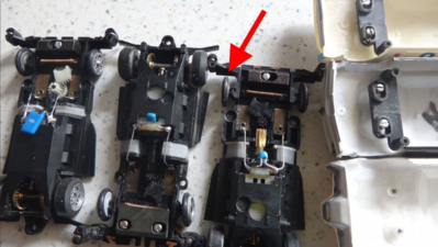

Beitragvon Rufus » Sa 30. Dez 2017, 00:09
Berlinservo hat geschrieben:Hier zwei Beispiele für eine Chassisverlängerung...
Genau...
jeder macht's bischen anders...jeder hat da seine eigene Art :kiss:
..hab hier die Platte von dem Rundenzähler genommen...und dünnere Polystirolplatten von Conrad.
...der Pfeil auf'm Bild gehört zu einem anderen Thema...könnte Armin interessieren...hier gefunden:
http://servo-forum.de/phpBB3/viewtopic.php?f=5&t=40&p=601&hilit=chassis+verl%C3%A4ngert#p601
