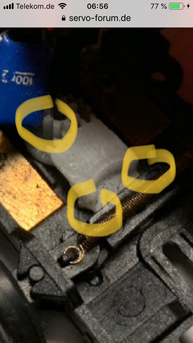

Mein Problem ist aktuell der Porsche - ein V1b-Auto. Der fuhr offenbar, nachdem die Lenkung nicht mehr funktioniert hat, nur noch mit Spurstift.
Ich habe das Auto mal geöffnet - den Aufbau habe ich bei http://www.hixman.de/carrera/basteln/v1basistuning.html gesehen. Jedoch besteht offenbar kein Kontakt zwischen der 'Lenkbrücke' und dem 'Lenksegment'.
Wenn ich das Komando zum Spurwechsel gebe, bewegt sich das Zahnrad und das Lenksegment, jedoch die Lenkbrücke und somit die Räder reagieren nicht.
Was kann ich da machen?
Viele Grüße und schon mal vielen Dank im Voraus!

Also die Lenkbrücke ist da - ich hab das auch gestern auseinander genommen und wieder zusammengesetzt.
Wenn der Wagen Strom hat, kann ich auch per Lenkraddrehung am Controller den Spurwechsel ansteuern. das weisse Teil mit den Zähnen vorn, das unter der Lenkbrücke liegt, bewegt sich auch - nur bewegt sich de Lenkbrücke leider nicht mit.
Hier ggf. nochmal besser zu sehen:
Ich weiss leider nicht, wie die beiden Teile verbunden sind.
Auf das Zuschickangebot komme ich ggf. zurück - aber natürlich würde ich viel lieber selbst sehen, wo der Fehler liegt...

offensichtlich ist das Lenksegment manipuliert worden.
Wenn du ein zweites hast, tausche es testweise.
Der Kondensator könnte die Lenkkrone blockieren
Beiträge: 1377
Re: Neuling mit Fragen
Aus dieser Perspektive sieht man deutlich das die Berührungspunkte des Lenksegmentes mit der Lenkbrücke zu kurz sind. Es sieht aus als wurden die weggeschmolzen. Das ist das Problem. Also Lenksegment tauschen oder die Anlenkpunkte wieder herstellen.Aber trotzdem gehe ich davon aus das das Ritzel auf der Motorwelle durchdreht wenn es noch aus Plastik ist, spätestens wenn ein Tropfen Öl dran kommt.

vielen Dank für die Antworten. Ja, es scheint so, dass das an dem Lenksegment liegt, das die Lenkbrücke nicht berührt.
Immerhin: Nach Tausch der Schleifer und der Hinterreifen (die leider zu breit waren und gestutzt werden mussten) lässt sich schon ein großer Unterschied feststellen. Allerdings: Durch die neuen Hinterreifen und die ausgehärteten Vorderreifen rutschen die Autos über die Vorderachse und die Schleifer verlassen die vorgesehenen Bahnen. Nun sind erstmal neue Vorderreifen angesagt.
Dann mache ich mal den Tausch der Lenksegmente. Gint es noch ne Bezugsquelle oder sind die nur noch aus Schlachtautos zu haben?
