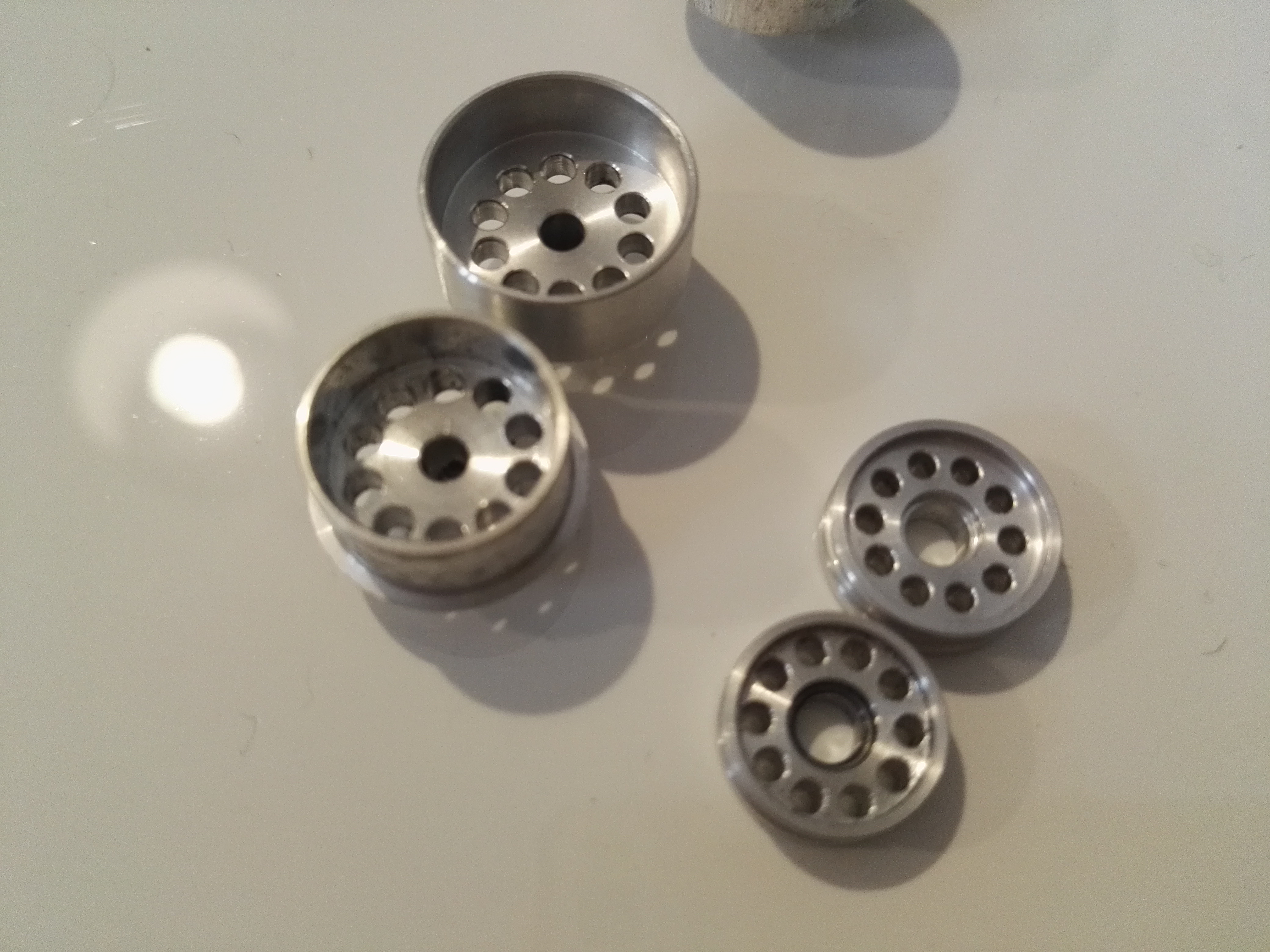

bisher gabs für die 140er gelochte Felgen für V1 und V3. Hab Jörg mal gefragt, ob er da auch eine Variante drehen kann, die vom Durchmesser den großen V3 entspricht, von der Breite her jedoch für V1 geeignet ist. Er hat mir jetzt diese schönen Teile geschickt (im Vergleich zu den bisherigen V1):

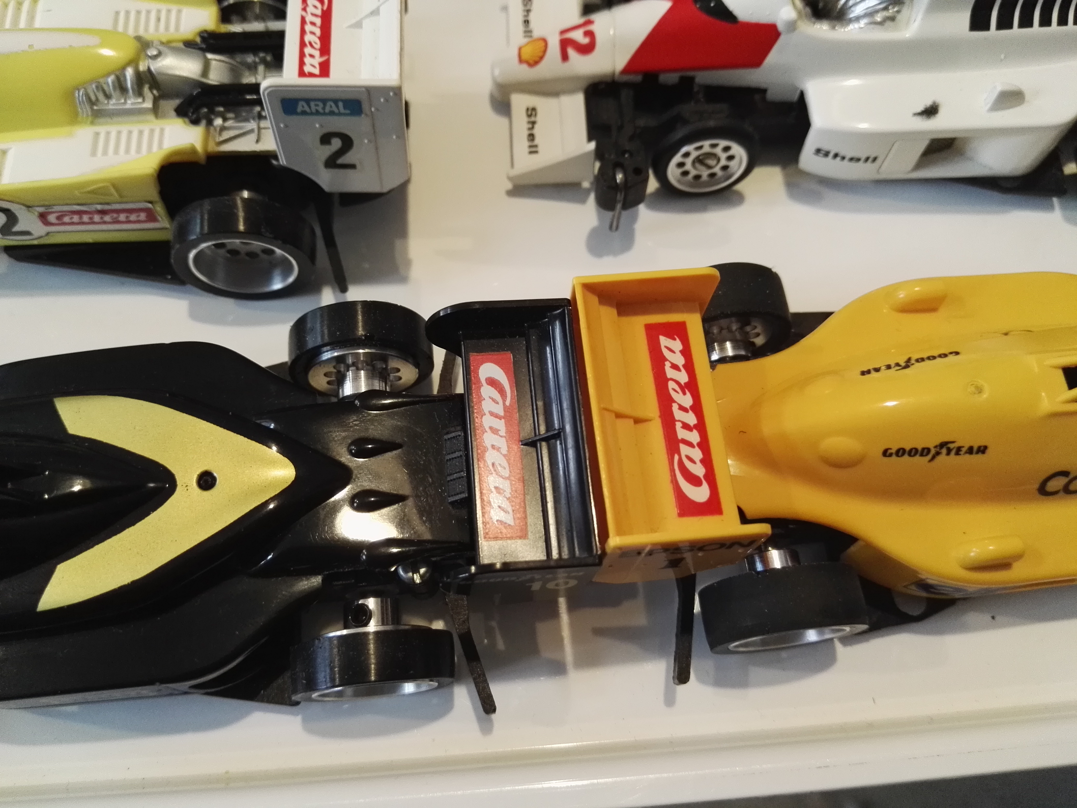

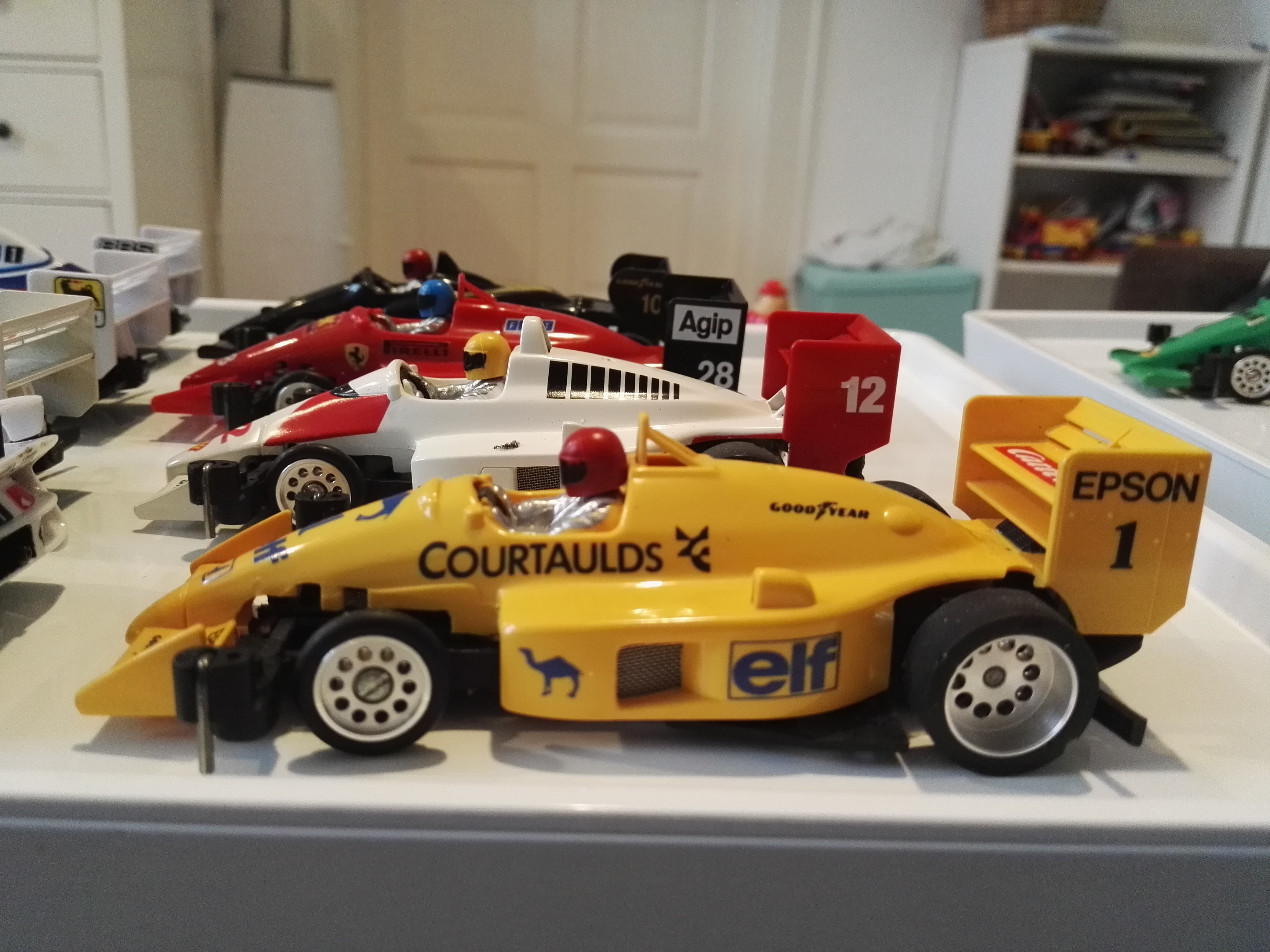

Sie passen auf Mabuchi-Chassis, ich hab aber auch einen Satz auf Bühler F1.

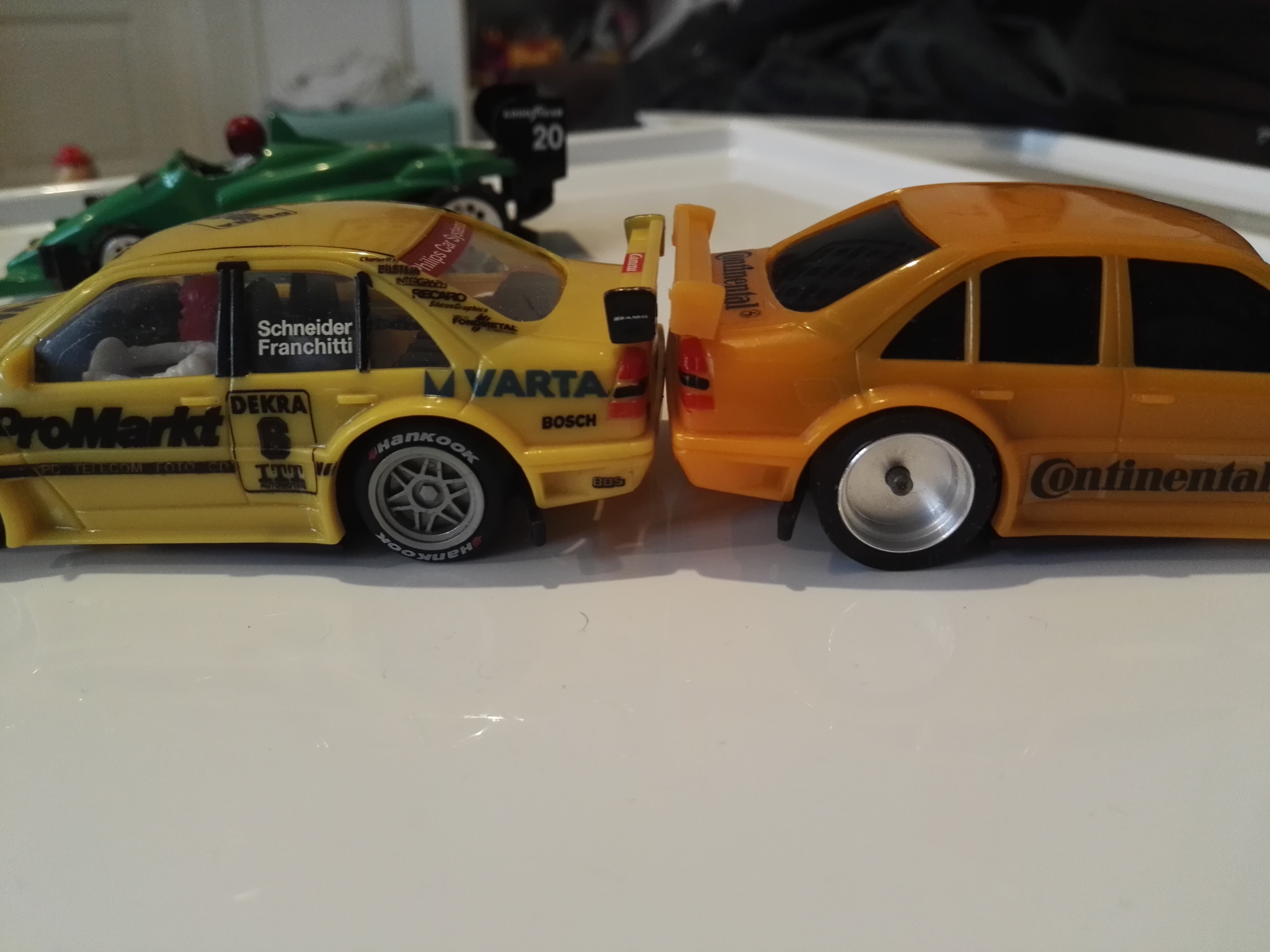

Wenn die Autos etwas größer ausfallen füllen die Felgen die Radhäuser schön aus (hier ungelocht auf Benz).

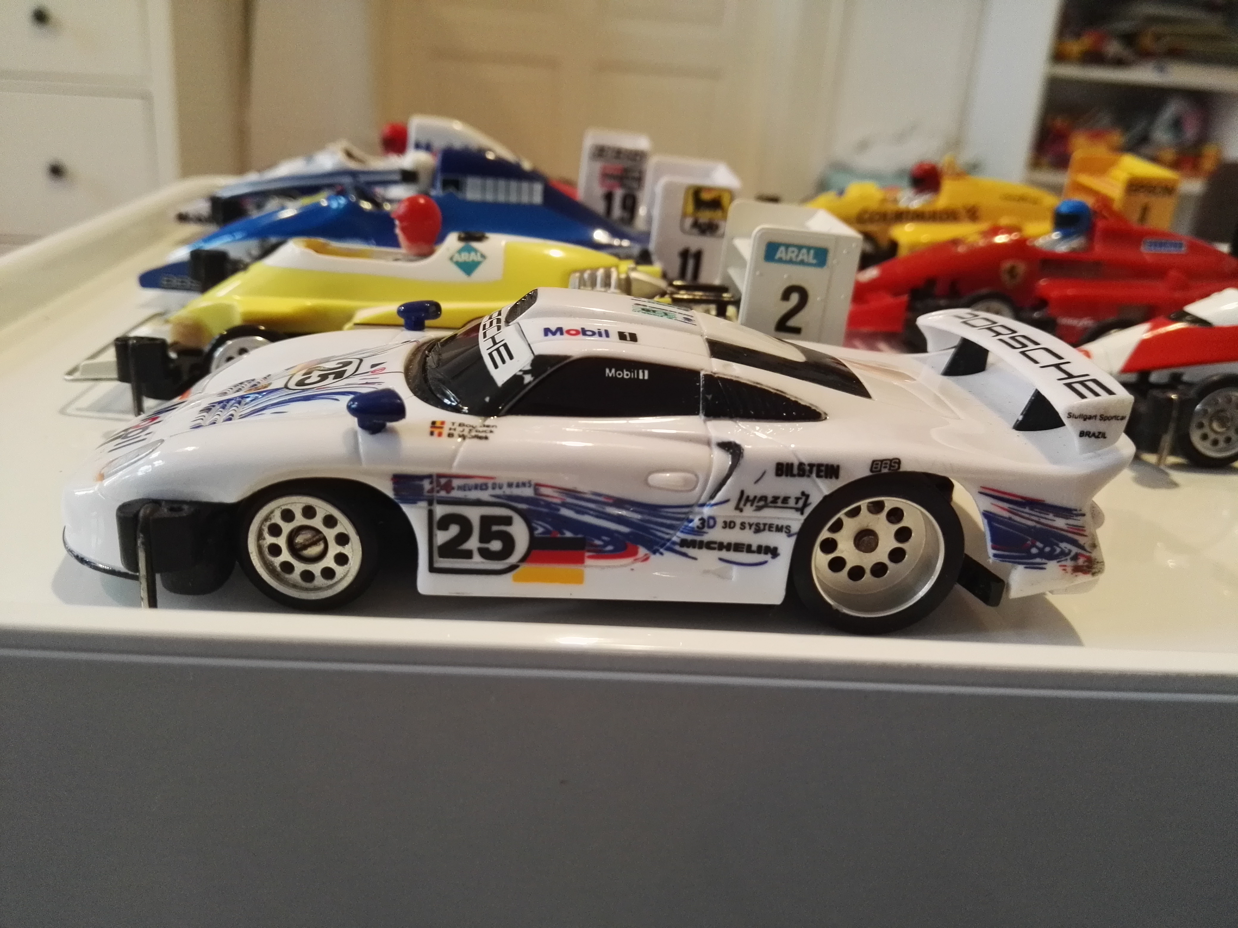

Reifen von Ortmann passen auch drauf, links die 40o, etwas schmal, rechts andere Ortmänner, die etwas nach innen überstehen.

End-Durchmesser mit O-Ring vorne etwa gleich ?...hinten bisschen größer ist kein dolles Problem :up:

Die Felgen vorne sind 1 mm größer, auf dem ersten Bild lässt sich das in etwa erahnen. Das geht gut, bin Felgen dieser Größe schon gefahren. Der Enddurchmesser hängt von den O-Ringen ab (9x3, 9,19x2,61, 9x2,5...)
