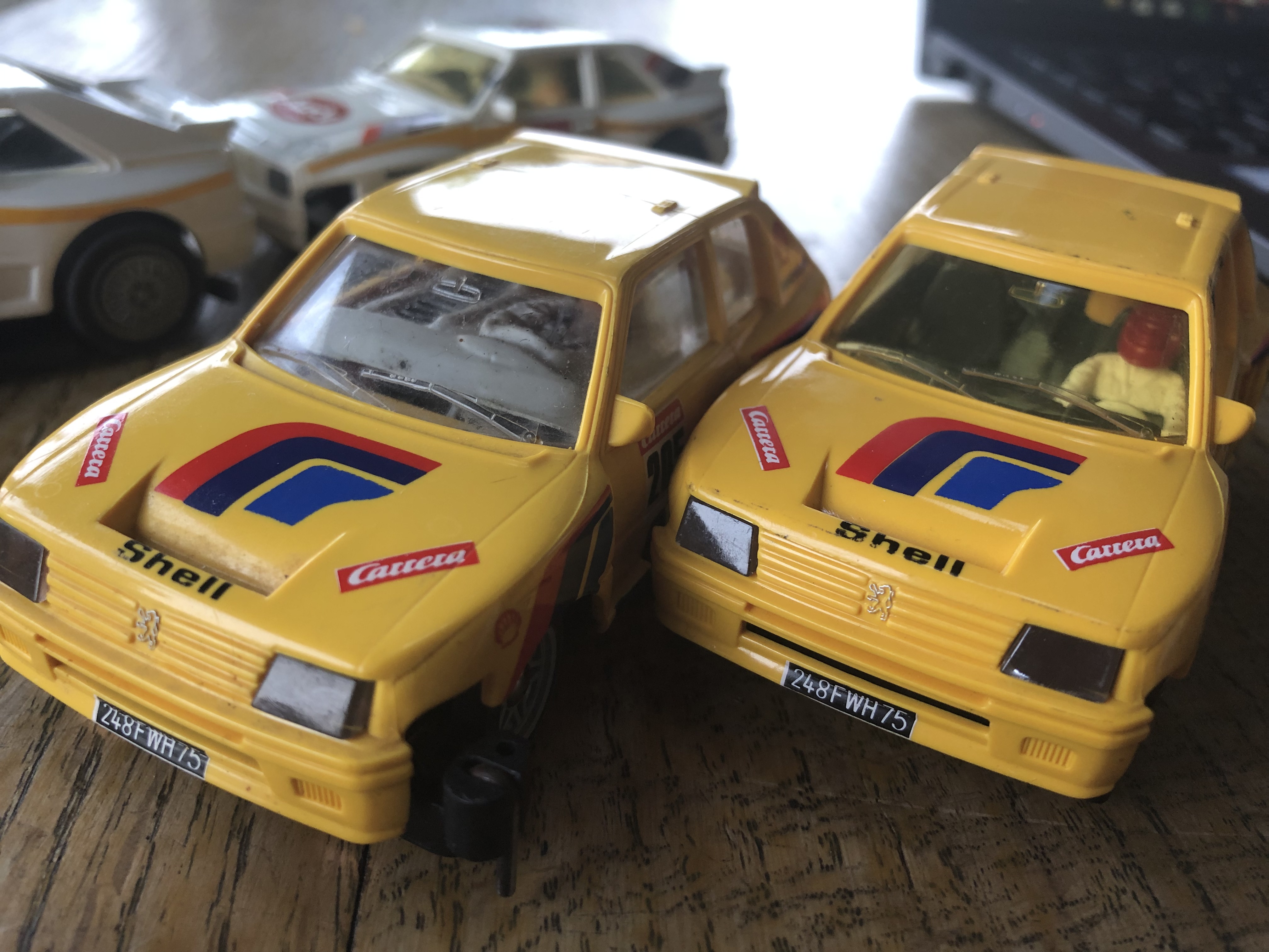

Ich habe neulich ein Konvolut an Servo 140 Sachen gekauft. Nichts besonderes, Schienen Startpaket und ein paar Wägelchen. Dabei ist mir aufgefallen, dass die Scheiben vom Audi und vom Peugeot Gelb eingefärbt sind. Ich habe nun wirklich nicht wenige Fahrzeuge aber das hab ich bis jetzt noch nicht gesehen. Sieht auch nicht so aus als ob die Karosserie vergilbt ist.
Völlig normal oder ein wertvoller Schatz?
Vielleicht weiß ja einer von euch was darüber.

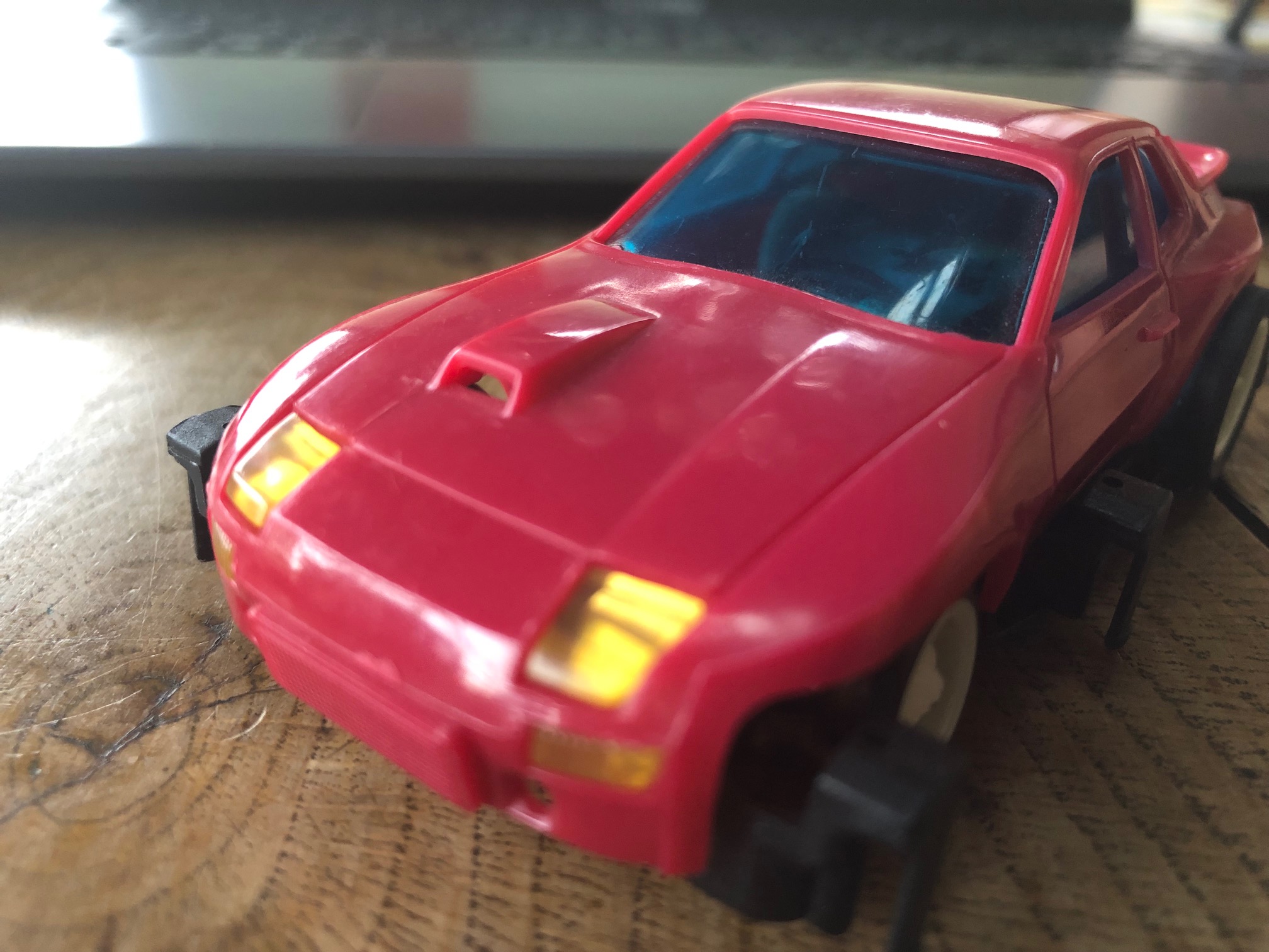

Ich glaub, dass das wirklich am Kunststoff aus der Zeit liegt. Hab einen 924er mit gelbem Scheinwerfereinsatz. Da ich nicht glaube, dass es für die Franzosen eine Spezialausführung gab, geh ich davon aus dass der mit der Zeit von selbst so geworden ist

zur Besseren Einschätzung könntest du ja mal ein Foto machen. Ich tippe allerdings auch auf Verfärbung. Kommt auf die Zusammensetzung des Plastik an und kann zum Beispiel mit verschiedenen Schmiermitteln oder auch ausdünstendem Gummi zu gelben / orangenen Verfärbungen der Scheiben führen.

...UV Strahlung zerrt böse am Kunststoff...je nach Farbe wird's grau...oder gelblich wie z.B. bei weiß und klar
Das bekommst nimmer weg
...isses gleichmässig...sieht's ja sogar oft gut aus
Normalerweise gibt man bestimmte UV-Blocker(Additive) bei, die das ganze stark verzögern.
...denke; damals hat Bernd aus der Spritzguss-Abteilung...Montag morgen mit dickem Schädel..damit gespart

Hallo Weidy,
hab ich auch schon gehabt. Wenn man die Inneneinrichtung ausbaut sieht man, dass die Verglasung mal klar transparent war. Brauchst auch nicht ausbauen, das ist total spröde und splittert sofort. Also nur ausbauen, wenn du Ersatz da hast.

Ihr habt vermutlich alle recht, der Kunststoff hat sich einfach nur verfärbt. Nur sind die Scheiben halt so regelmässig gelb, dass ich halt dachte dies sei so original

Ja, das sind ganz normale Verfärbungen.
Sieht doof aus, ist aber so.
Man _könnte_ es mit bleichen versuchen (Stichwort Retrobright), aber ob's das wert ist?

Sollte man hier eher vermeiden. Wenn man dran kommt, kann man die vorsichtig mit nem feuchten Tuch abreiben von innen. Aber ansonsten am besten Finger weg. Wie Matthias schon richtig erwähnt hat sind die in diesem Farbzustand oft schon sehr brüchig. Ich glaube durchs Bleichen würde man sie vollends killen.oerk hat geschrieben: Man _könnte_ es mit bleichen versuchen (Stichwort Retrobright), aber ob's das wert ist?
