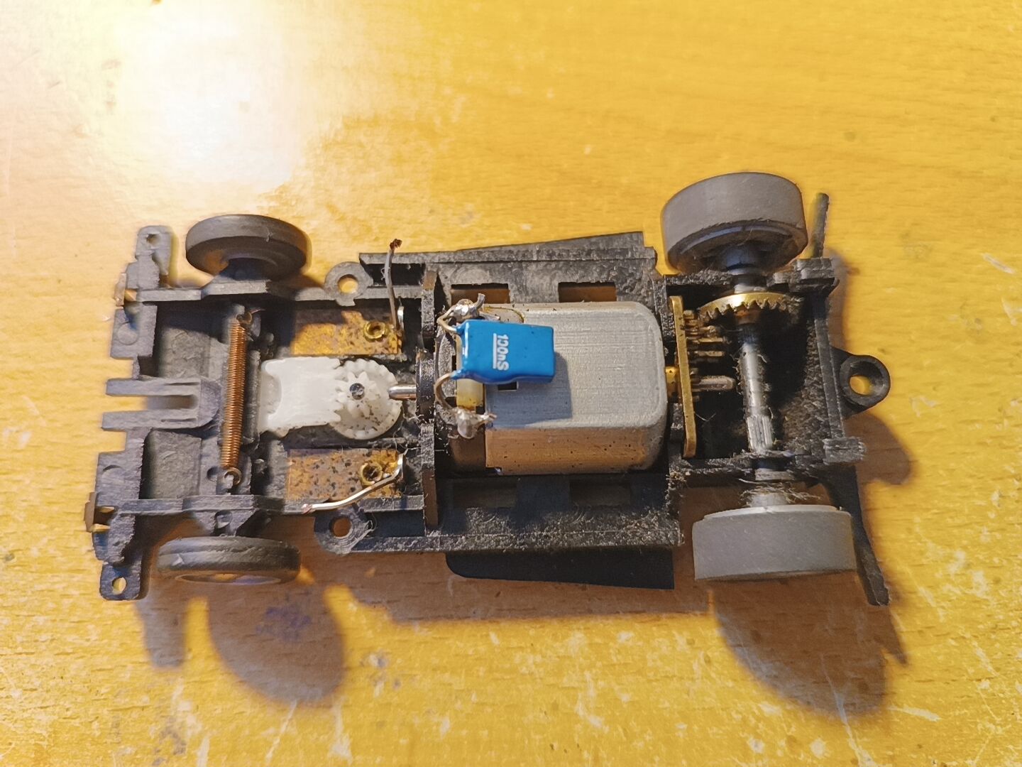

Eigenartiges Hindichassis
Beiträge: 581
Zumindestens habe ich in dieser Version noch keines gesehen.
Jens 140
Beiträge: 495
Wohnort: Rentweinsdorf
Re: Eigenartiges Hindichassis
Beitrag von Jens 140 »
Hallo, sieht so aus als hätte da jemand einfach einen anderen Motor eingesetzt und Hinterachse ein zahnrad entfernt. Der Motor ist auch nicht angelötet und die Schleifer sind auch nicht auf Hindi gesteckt.
Beiträge: 5721
Jens hat Recht, den hat bestimmt jemand mit Spurstift als Fahrauto verwendet, die Führungshaken fehlen ja auch. Die Mabuchi-Lenkritzel waren ja irgendwann alle kaputt und Ersatz war in der Vor-Internet-Zeit nicht zu kriegen.
Ansonsten kenne ich das Chassis auch, es ist eins der letzten V1-Hindichassis und definitiv seltener. Die gesteckte Motorhalterung fehlt.
Beiträge: 581
Motorhalterung habe ich schon abgenommen
Kabel auch abgezwickt. Muss ja restauriert werden das teil. Schade dachte das wär kein hindi.
Erst als ich es mit spannung versorgt habe und einmal vorwärts und rückwärts fahren wollte wurde ich stutzig.
Beiträge: 5721
Hat der Elko auch vorher schon gefehlt?
Beiträge: 581
Ja der Elko hat gefehlt. Diode is auch keine drauf.
Nur komisch das die Lenkmechanik vollständig vorhanden ist und unbenutzt ausschaut :)
Beiträge: 5721
Das ist allerdings wahr. Ich vermute, da hat jemand Resteverwertung betrieben. Original war da sicher keine Lenkung drin.
Beiträge: 581
Vermute auch da hat wer ein Hindi umbauen wollen zum normalen servoauto aber die Lenkmechanik nicht verstanden,
Naja hab ich eben ein Hindi..... wird gleich zum Batteiehindi umgebaut :)
