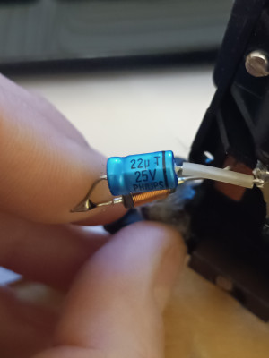

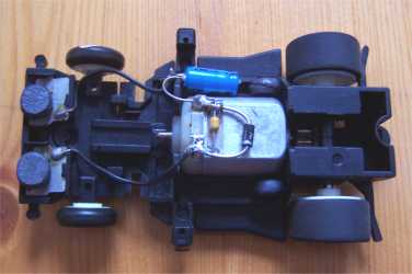

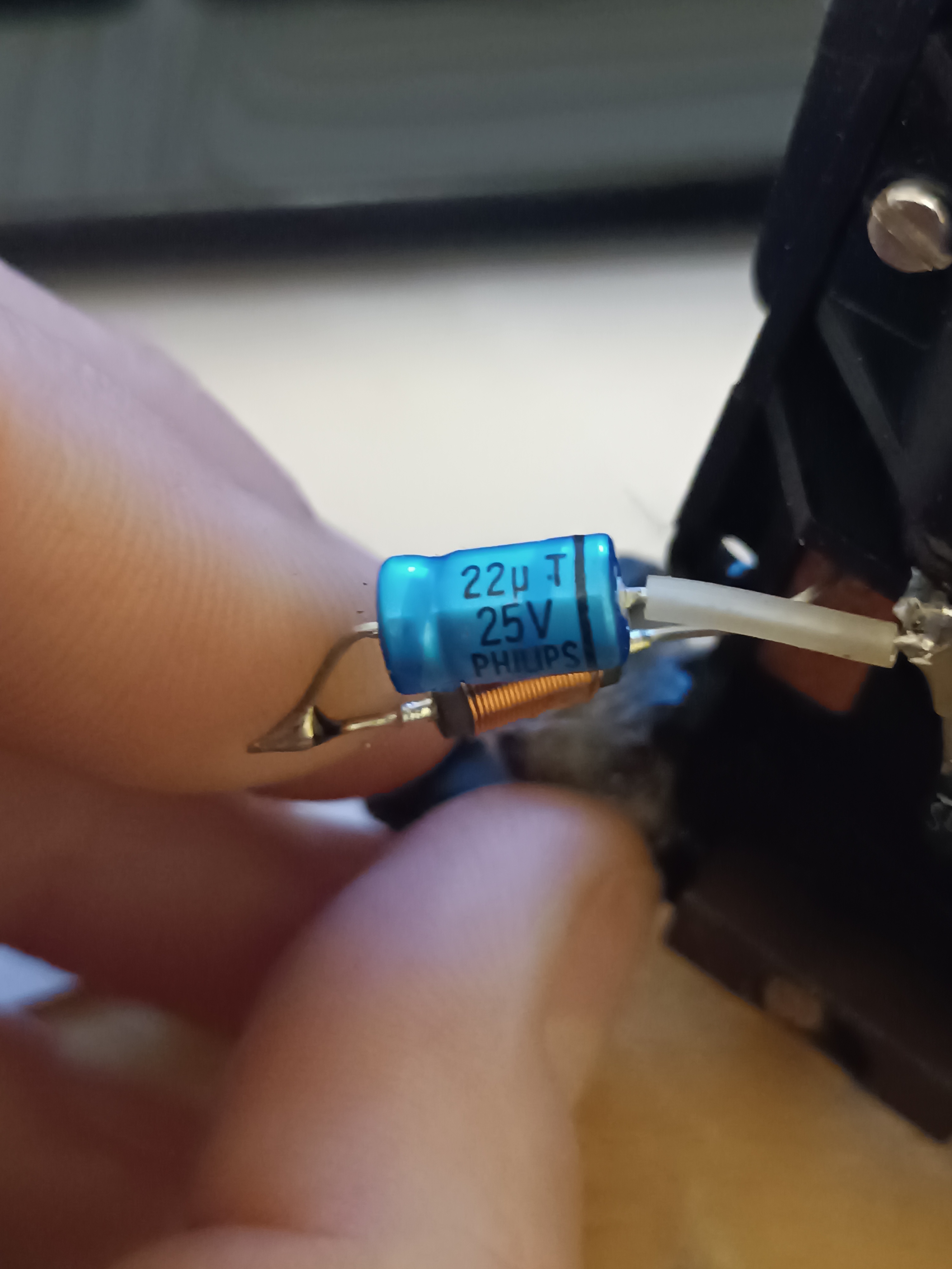

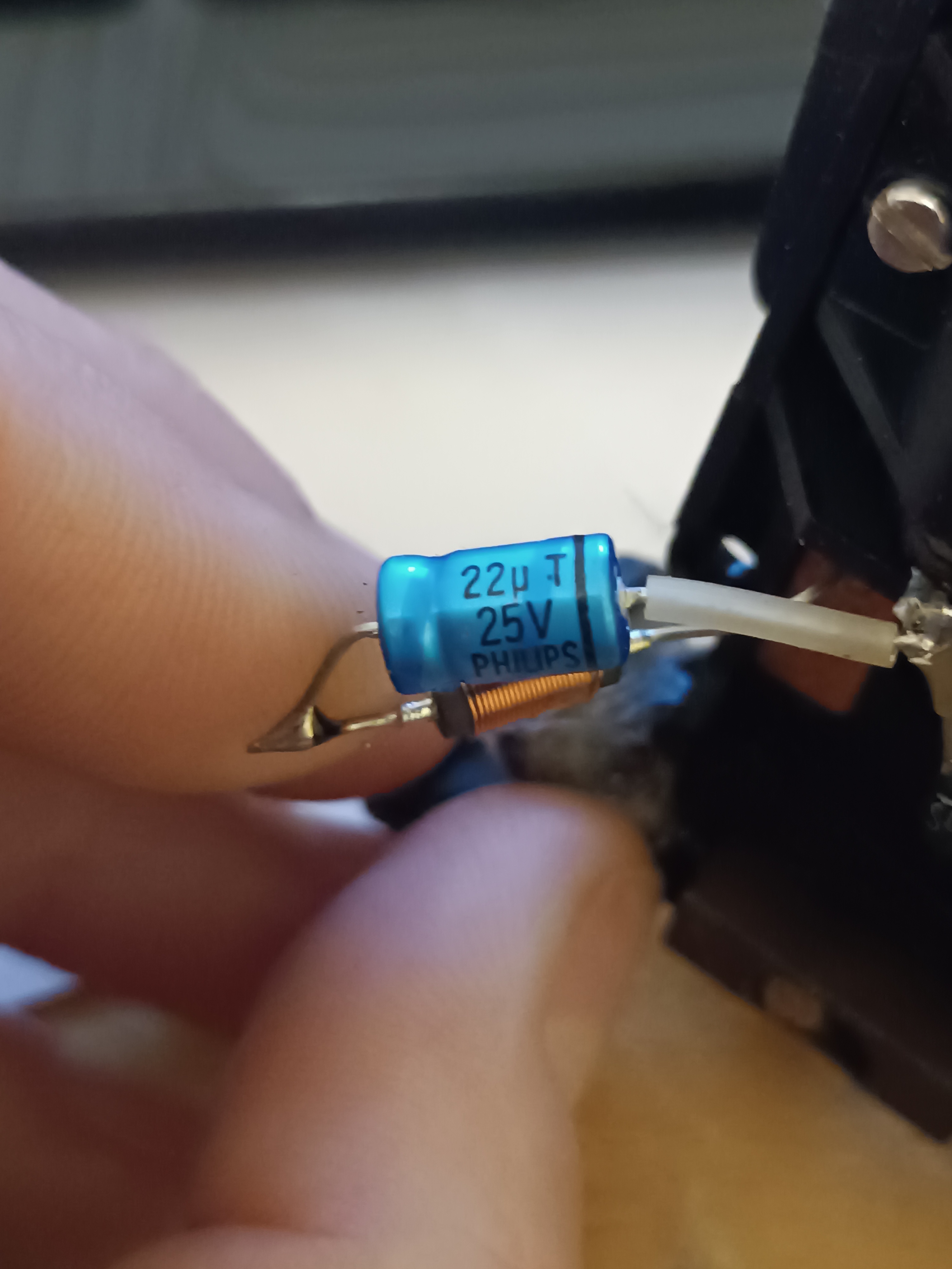

Also suchst du primär nach Autos? Weil eine DIode und Kondensator ist schnell besorgt :)

Wenn du mir sagt welche Diode und welchen Kondensator man benötigt baue ich mir gerne ein oder zwei Autos um. Es war/ist sowieso geplant eine andere Karrosserie zu verwenden.

Du brauchst eine DIode zum Beispiel 1N4001 und einen Kondensator mit 22 Microfarad und 25 Volt.
Auf Oerks Seite steht alles super beschrieben.
http://www.oerk.net/h-fahrzeuge.htm
