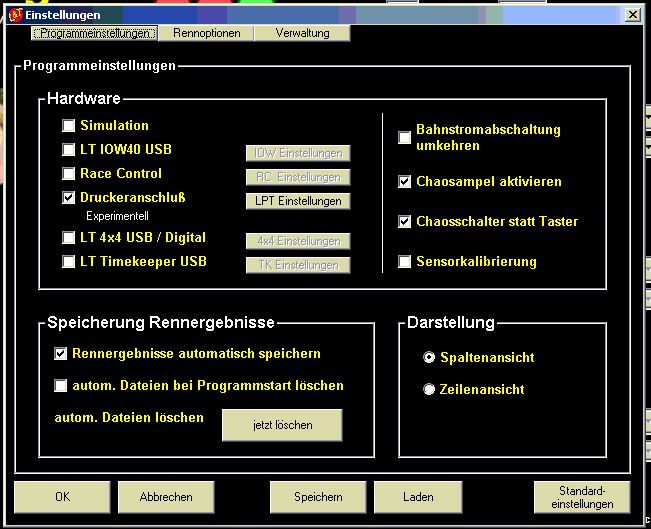

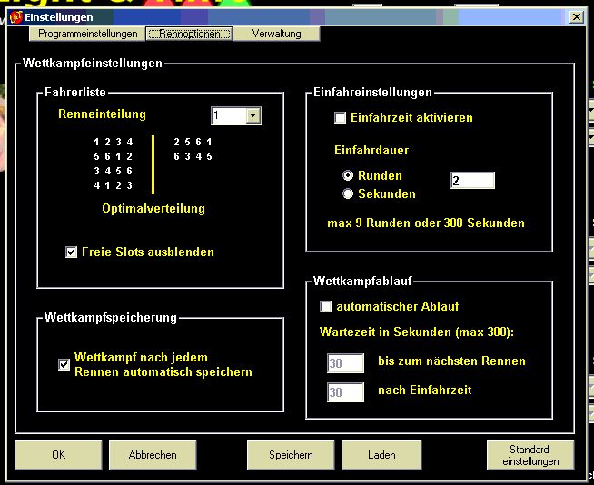

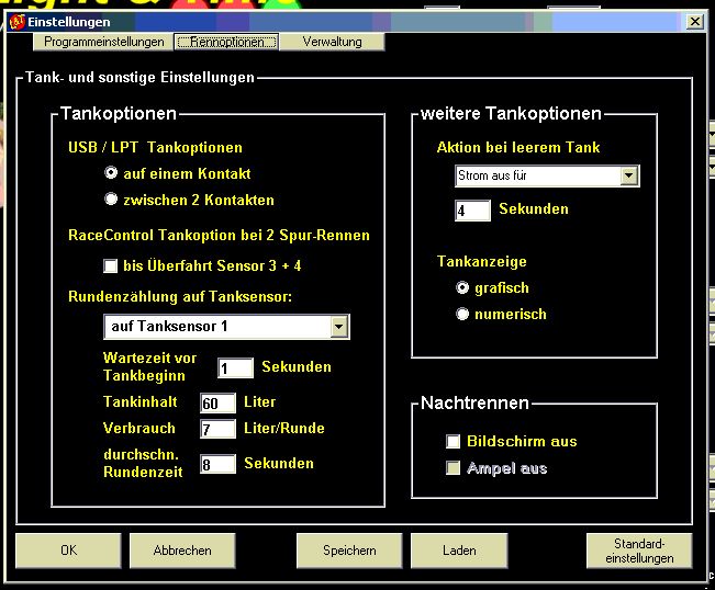

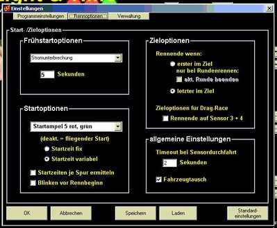

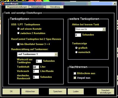

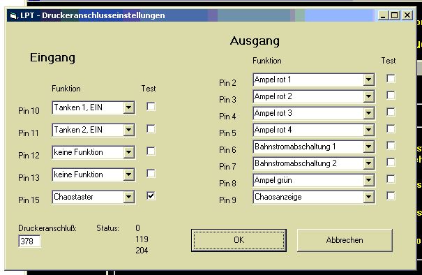

hab mir heute gerade die neueste Verion von (1.56) L&T fürdie STZ runtergeladen. Muss ich was bestimmtes eintellen, oder wäre jemand eventuell so nett und kann mal ein paar Screenshots hier reinstellen?
Das wäre total hilfreich, zumal meine STZ noch nicht harmoniert mit L&T. Die ACE spinnt und das Tanken mag auch nicht so recht. Muss da mal den Helmut anfunken...

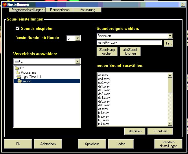

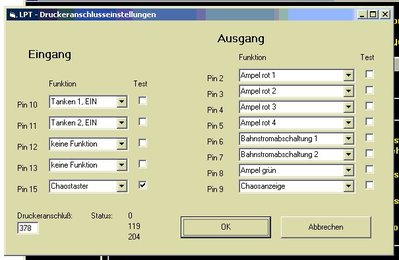

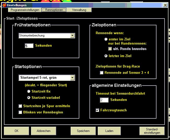

Hallo Erik,
habe hier die Einstellungen. Sind allerdings nicht von der allerneusten Version. Es hat sich aber vermutlich nichts an den Einstellungen verändert.
