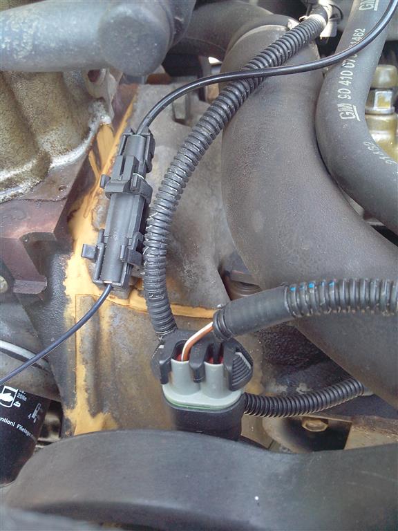

Zylinderkopfichtung hat sich verabschiedet, als ich heute nach dem Loch von der Fußdusche gesucht habe ist mir aufgefallen das die Kupplungsglocke so bräunlich ist, tja, und das ganze fängt unter dem Zylinderkopf an.

Moin,moin,Lollipop_007 hat geschrieben:
Bräunliche Soße?...ÖL oder Kühlmittel?
..wo genau?
Haste Wasser im Öl?
(siehste am Öl-Einfüll-Deckel oder am Messstab...ÖL unn Wasser wird milchig, schaumig.
..wird die Kiste schnell heiß? ( nach dem ersten Kaltstart steigt die Temperatur fast bis in den roten Bereich, fällt dann aber ab auf normal...das wiederholt sich, nur nicht so extrem.
Qualmt die Kiste Blau oder Weiß aussem Auspuff? ...coole Nebelmaschine
...nix von all dem?...dann fahr bissa platzt !
Kann sein dasses dir die Kühlflüssigkeit nur nach aussen drückt...oder sogar nur die Ventildeckeldichtung leckt...ein Kühlschlauch/Heizungskühler undicht.
...oder es is nur Flitzekacke, da dir jemand auf die Haube geschissen hat
..kann vieles sein.
Werkstatt verlangt etwa 300 euronen für's Köpchen zu dichten...geht, aber lohnt ?
(zum selbermachen brauchst du zu viel Info)
Laaaaaft ?
...dann...würde fahren bis zum bitteren Ende...was auch Spaß macht ... danach ADAC anrufen und Oerk beschuldigen

@Rufus Kein Wasser im Öl, keine gelbe Ablagerungen am Öldeckel oder auf der Nockenwelle zu sehen. Wird auch nicht schnell heiß. Verbraucht auch im Moment noch nichts an Wasser was einem Angst machen könnte. Beim Öl siehts anderst aus, kann ich aber auch erst was zu sagen wenn ich es wieder kontrolliert habe. Könnte sein das er sich etwas Öl seit dem Rennwochenende bei Dir genommen hat. So oft schaue ich da halt auch nicht nach. Ne Nebelanlage wie in meinem Winter Capri habe ich auch nicht(dem war eine Ölabstreifring aufm Weg nach Köln geplatzt, hat es aber mit 5 Liter Altöl wieder zurück über die A3 geschafft. War ein Stunt Car aus dem Film The Fog - Nebel des Grauens - da hastte echt nix mehr gesehen im Rückspiegel, laaaaaang ists her - 20Jahre). Alles eigentlich normal. Ne, Ne, Ne, auf Oerk schieb ich nix, isn dufter Kerl und ich freu mich schon auf sein Konzert im September. Will ja keine faule Bayern Eier an den Kopf geworfen bekommen.

Re: Neulich im Saarland
Ei was willschde dann...Lollipop_007 hat geschrieben: @Rufus Kein Wasser im Öl, keine gelbe Ablagerungen am Öldeckel oder auf der Nockenwelle zu sehen. Wird auch nicht schnell heiß. Verbraucht auch im Moment noch nichts an Wasser was einem Angst machen könnte. Beim Öl siehts anderst aus, kann ich aber auch erst was zu sagen wenn ich es wieder kontrolliert habe. Könnte sein das er sich etwas Öl seit dem Rennwochenende bei Dir genommen hat. So oft schaue ich da halt auch nicht nach. Ne Nebelanlage wie in meinem Winter Capri habe ich auch nicht
Laaaaft !!!
Isch glaaab dir hat ein Wiesel unter die Haube geschissen...ok,ok, sieht verdächtig aus...awa wenn alles dicht is unn nix an Säften verloren oder vermischt wird...Kiste rund läuft...nix qualmt...isses alter Schmodder vom Vorbesitzer...der Dumm Sau !
!!! Wischdisch generell !!!
Öl immer unter Kontrolle behalten....das isses Blut deiner Kiste !
1 Liter Blut auf 1000Km is voll normal...bei einer harten Jugend.
Nei Kupplung is imma gudd...
Könnte ja sein ..das der Schmodder einfach nur Abrieb der Kupplungsscheibe is...da am Ende...sich der Rotz wegen der Fliehkraft durch den Flansch zw. Motor und K.-Glocke drückt...Wie Original Flitzekacke
Alles gudd !
