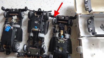

Nein...wie geht die :?:
Nehme als Abstandshalter die Bodenplatte vom Rundenzähler (2mm dick) und
0,5mm Polystyrolplatten (bei Conrad)

Schmale Hinterachse bei allen wenn tief...Vorne am besten Originale Felgen nehmen
(ausser Du hast auch Alus wo der O-Ring innen auf der Felge sitzt :!:)
..dann kannst Du das überstehende Material bis zum O-Ring entfernen.
Felgen schmälern 140er
...hab an den Hinterreifen die Aussenkanten der Gummis gerundet...mit Schmirgel.
Solltest auch das Chassis-Heckteil ohne Langloch wählen...vorne was passt oder passend machen. Vordere Schraubzapfen wie V1er (Brücke)
grüße, Rufus
