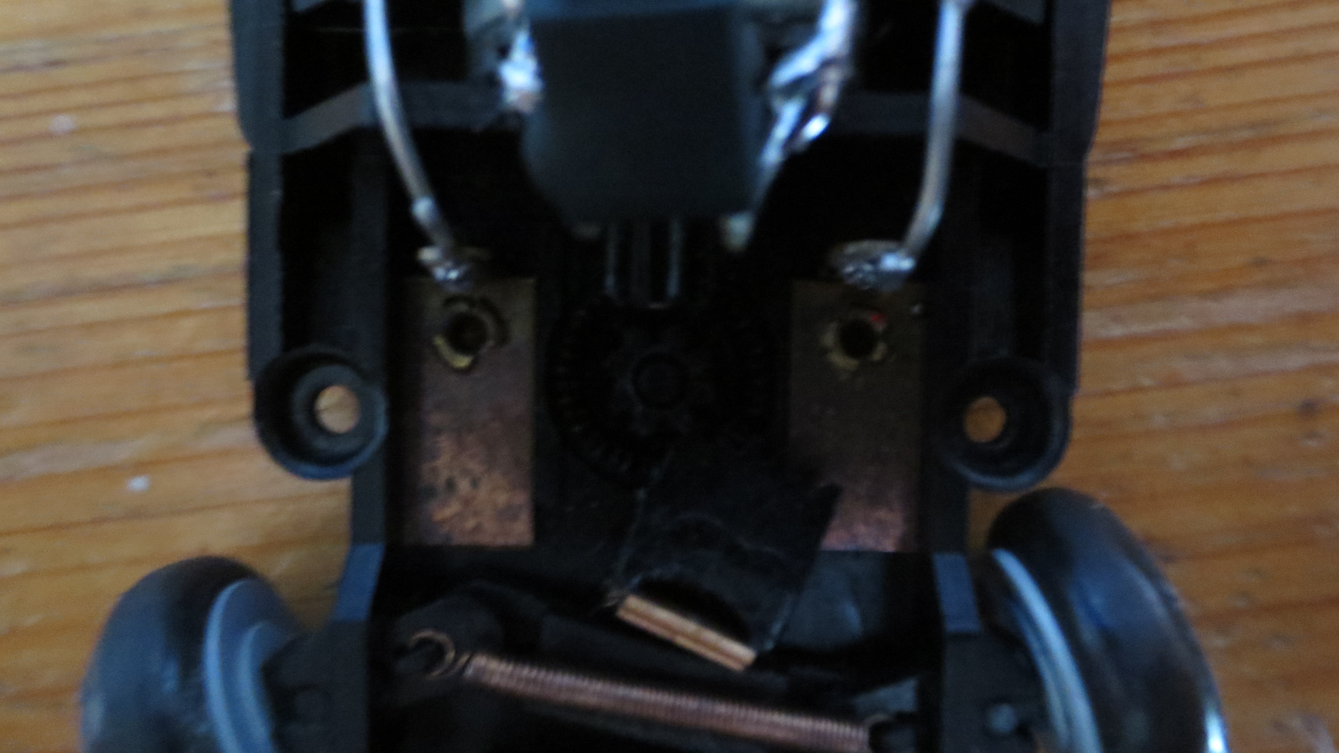

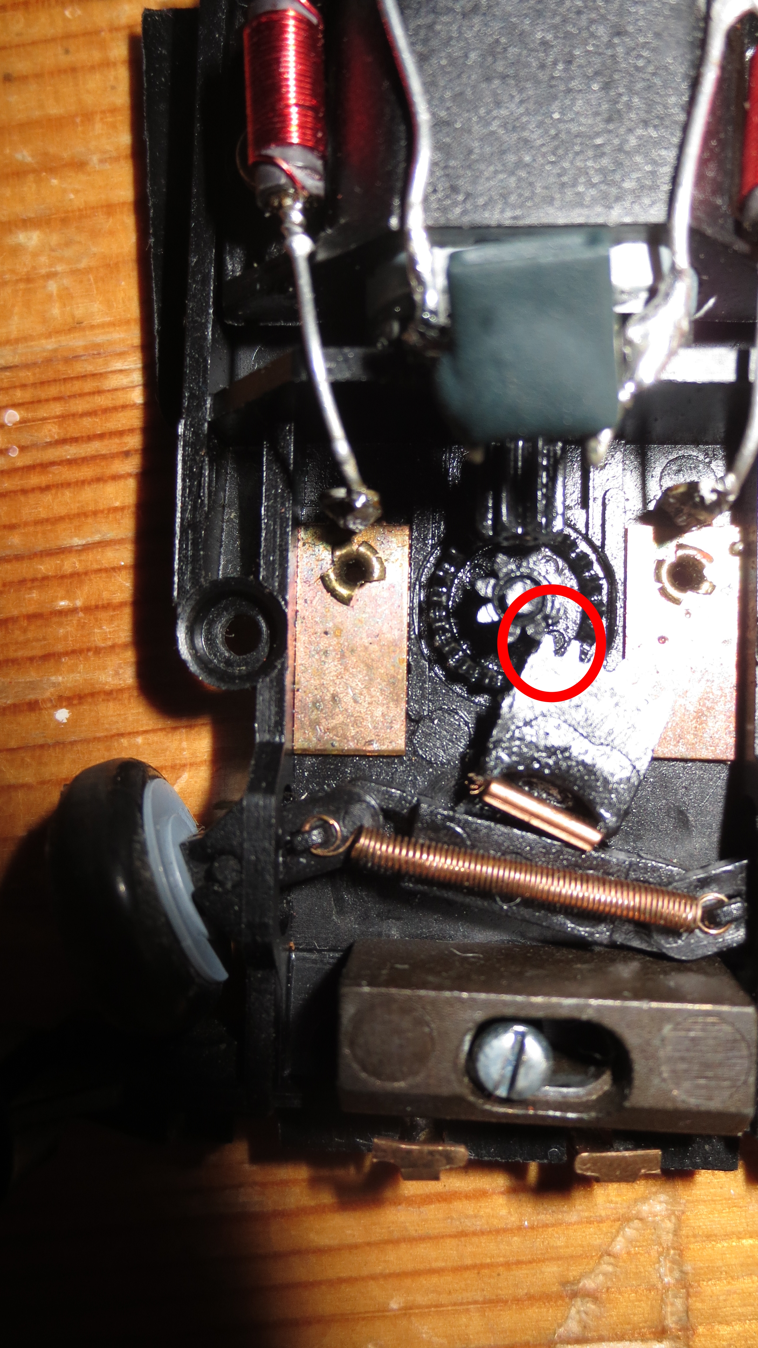

Hier die Bilder, Zahnräder noch alle ganz, das vom Motor
greift auch noch in die Krone, das rattern kommt aber von
rot eingekreisten auf Bild2

Re: Zahnradlenkung rattert V1
Hallo!
Denke mal, das liegt an dem Ritzel vorne am Motor zur Lenkung hin.
Sieht auf dem Foto auch reichlich demoliert aus.
LG Hans Werner
LG Hans Werner
- dontupolev
- Beiträge: 323
Moin Zusammen!
Moin huanza 2001!
Verfolge dein Thema seit Kurzem...
Deinen Fotos nach, würde ich eher sagen, dass du die Aufdickung, die du am Zahnradbogen angebracht hast, zu stark gewählt hast. Auf dem Foto meine ich ebenfalls einen extremen Lenkeinschlag der Räder zu erkennen. Das lässt mich vermuten, dass dort überhaupt kein Spiel mehr in der Lenkkulisse vorhanden ist und der Bogen einfach nur schlichtweg klemmt und dann überspringt(führt zu extremem Rattern).
Mein Vorschlag, ...
reduziere einfach mal die Aufdickung ein wenig oder probiere ein anderen Zahnradbogen aus und schau wie das Ganze dann funktioniert!
Gruß Sven
Moin huanza 2001!
Mein Vorschlag, ...
Gruß Sven

huanza2001
- Beiträge: 39
- Registriert: So 25. Jan 2015, 12:05
Erstmal Danke für Eure Antworten!
An dem Motor-Zahnrad liegt es wie gesagt definitiv nicht.
Auf dem Bild sieht es ziemlich rampuniert aus, das liegt aber daran, dass ich die Ganze Lenkmechnik zuvor mit Teflon-Spray geschmiert habe und mit Blitz
fotografiert.
Bei der "Verdickung" handelt es sich um einen alten Schleifer. Den hab ich jz erstmal ausgebaut und siehe da -es rattert nur noch ganz leise.
Vielen Dank für die Hilfe!
Er lenkt jetzt halt nicht mehr richtig, aber da lässt
sich sicher ein passendes Teil anstatt dem Schleifer finden.
fotografiert.
