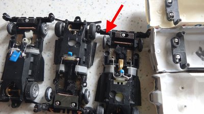

mein kompletter Satz Legends of Racing ist aus den Staaten eingetroffen. Jetzt habe ich ein paar Fragen:
1. Hast Du die Chassis nach Helmuts Anleitung verlängert?
2. Werden die Resine Karossen auch im heißen Wasserbad geweitet?
3. Wird der Klarlack erst nach dem weiten aufgetragen?
4. Vertragen die Resine Karossen auch die Temperatur von Heißkleber?
5. Gibt es noch andere Dinge die ich beachten sollte?
Im voraus vielen Dank für die Abarbeitung meines Fragenkatalogs!
Re: Legends of Dremel
Nein...wie geht die :RoseTattoo hat geschrieben:Hallo Rufus,
Nehme als Abstandshalter die Bodenplatte vom Rundenzähler (2mm dick) und
0,5mm Polystyrolplatten (bei Conrad)
...hab's hier nicht getan...wenn, dann vorm Lacken.RoseTattoo hat geschrieben:2. Werden die Resine Karossen auch im heißen Wasserbad geweitet?
Kein Plan...meine Kisten haben kein Wasserbad oder Heißkleber gesehen.RoseTattoo hat geschrieben:4. Vertragen die Resine Karossen auch die Temperatur von Heißkleber?
Schmale Hinterachse bei allen wenn tief...Vorne am besten Originale Felgen nehmenRoseTattoo hat geschrieben:5. Gibt es noch andere Dinge die ich beachten sollte?
(ausser Du hast auch Alus wo der O-Ring innen auf der Felge sitzt :!:)
..dann kannst Du das überstehende Material bis zum O-Ring entfernen. ...hab an den Hinterreifen die Aussenkanten der Gummis gerundet...mit Schmirgel.
Solltest auch das Chassis-Heckteil ohne Langloch wählen...vorne was passt oder passend machen. Vordere Schraubzapfen wie V1er (Brücke)
grüße, Rufus
