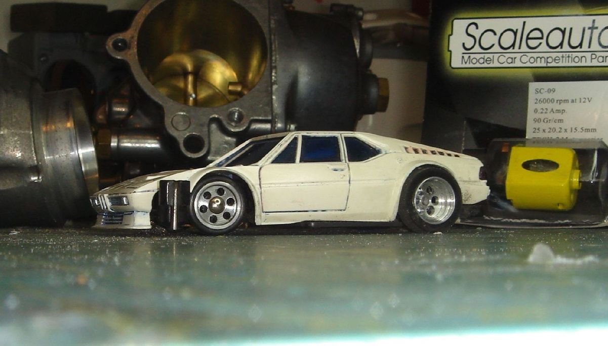

Das goile an der 140er is die Auswahl der verschiedenen Motoren...hab auch einen Liebling ... ( den SC-09 ...is awa schon gefühlte Jahrzehnte her mit dem 140er gefutschel ...alles vergessen)
...dafür findet man kaum 140er Karossen
132er is do andersrum gewickelt ...wenig Auswahl an Motoren..dafür erheblich mehr Karossen-Material

Sammy hat mir nach Ausham...nach/bei der Heimfahrt von dort..diese Karosse vermacht ...hatte dort die ganze Woche über diese noch ungebaute Orginale komplette Kiste mehrfach traurig/neidisch in der Hand...ooooh wasse Satzstellung
