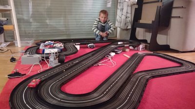

Heuer im Herbst die erste kleinere Bahn im Wohnzimmer. das Layout stammt ausm Netz und ist ganz witzig zu fahren.

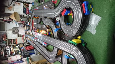

Carrera 1 Die derzeitige ERSTE Winter-Bahn im Keller
Ich versuche immer wieder das Beste aus den gegebenen Platzverhältnissen raus zu holen, obwohl diese Bahn nicht für die Kennorth und Bullis tauglich ist.

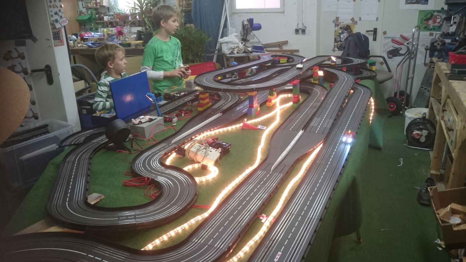

Exclusiv für Stefan die Bahn von der anderen Seite.
Ach ja > eine Frage noch > habe da drei Einspeisungen gebastelt und immer wenn die Hindis fahren und ich mit einem Lenkauto die Runden heize passiert es das an den Einspeisungen der Lenkimpuls nicht richtig funktioniert. Will sagen das fahrzeug hat ein sogenanntes Lenkflattern.
An was könnte das liegen, bevor ich nachschaue und die Bahn auseinanderbaue.
Ich weiß das die Spannung über die alten Servo Trafos nicht gerade die Beste ist.
Da wäre ich echt über jede Idee dankbar!
Woifal
Woifal

Bezüglich deines lenkruckler würd ich auf ne kehrschleife tippen.
Entweder 2 kabel an einer der schienen vertauscht oder durch die streckenführung.
Ich würd die 3 anschlussstücke mal rausnehmen und die einzelnen leiter mit voltmeter messen ob die alle gleich gepolt laufen.
Eine der anschlussschienen in die entgegengesetzte richtung eingesetzt dann hat man das problem...

Außerdem sieht's so aus, als ob du deine Hindernisadapter alle auf der Anschlussschiene hast. Speis die mal getrennt ein - nicht nur, dass es der Grund für den Fehler sein könnte, es hat auch noch andere Vorteile - steht auf meiner Seite, weißt du also vermutlich schon.
Zuerst mal, die von Chucky geäußerte Vermutung würde ich mal überprüfen.woifal hat geschrieben:*Einspeisung*
