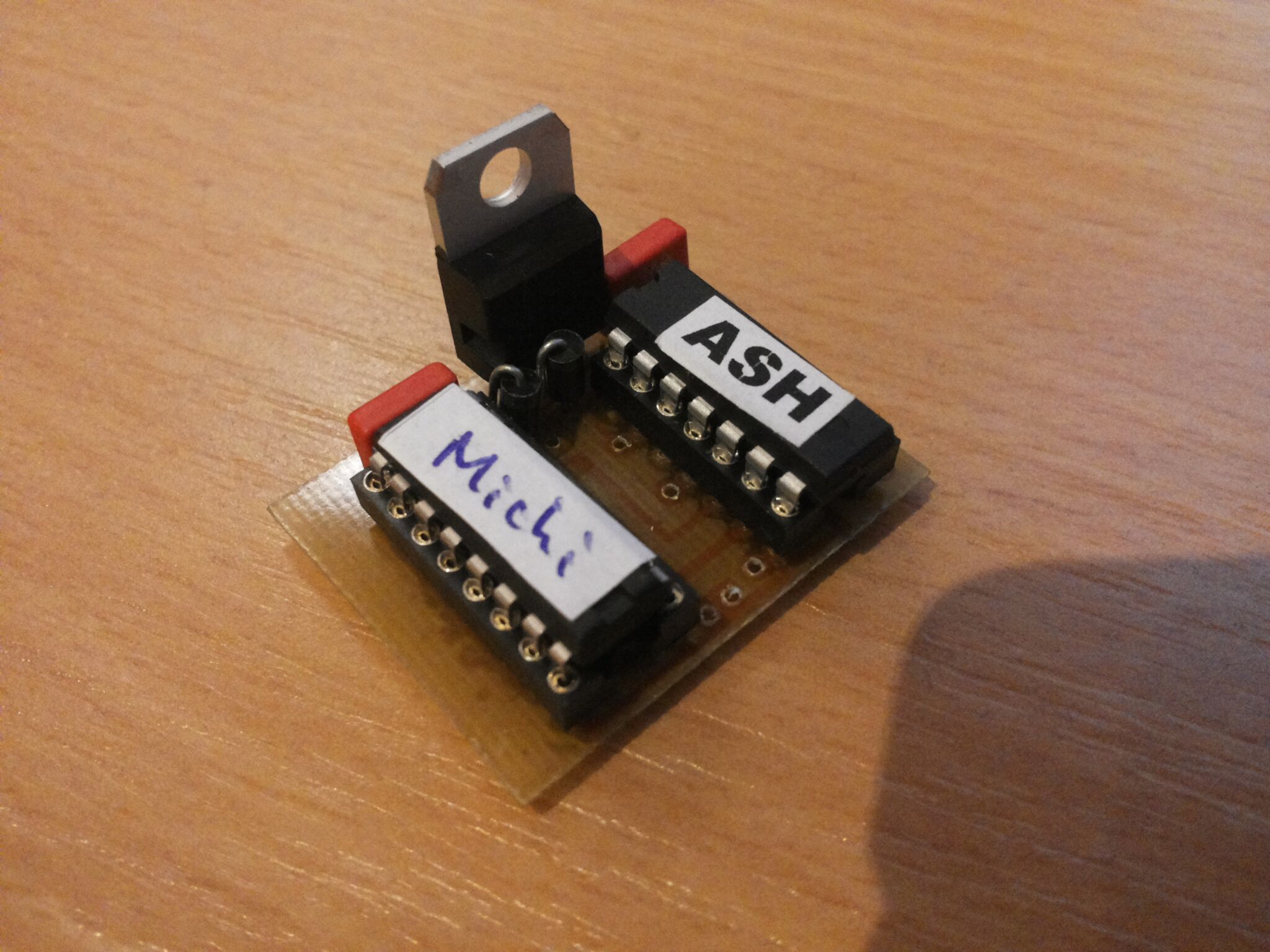

Liegt schon bereit:

Beitragvon lubomir » Mi 28. Dez 2016, 23:04
oerk hat geschrieben:Liegt schon bereit:
Schon gebaut?! Bin verliebt...!
