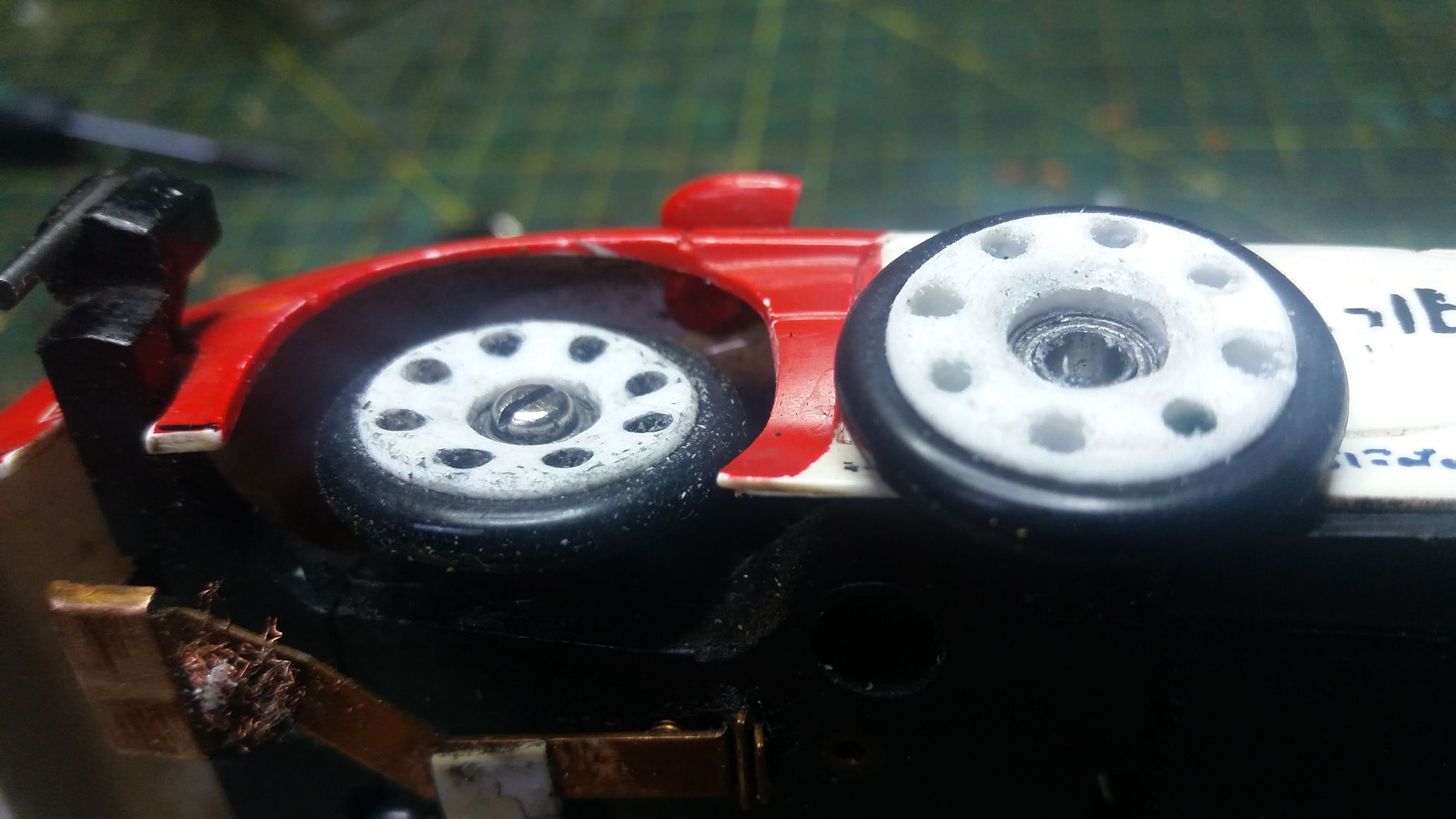

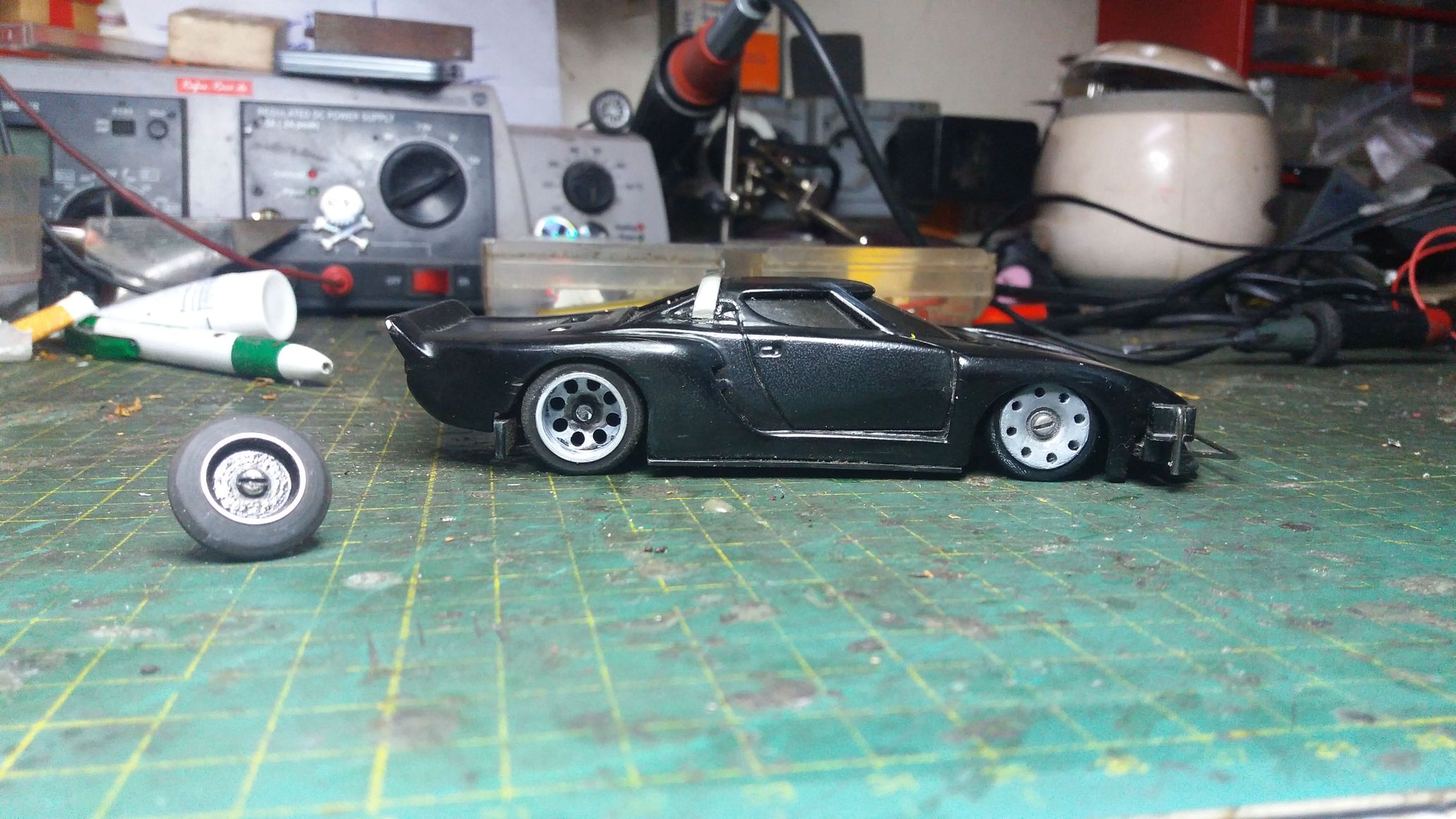

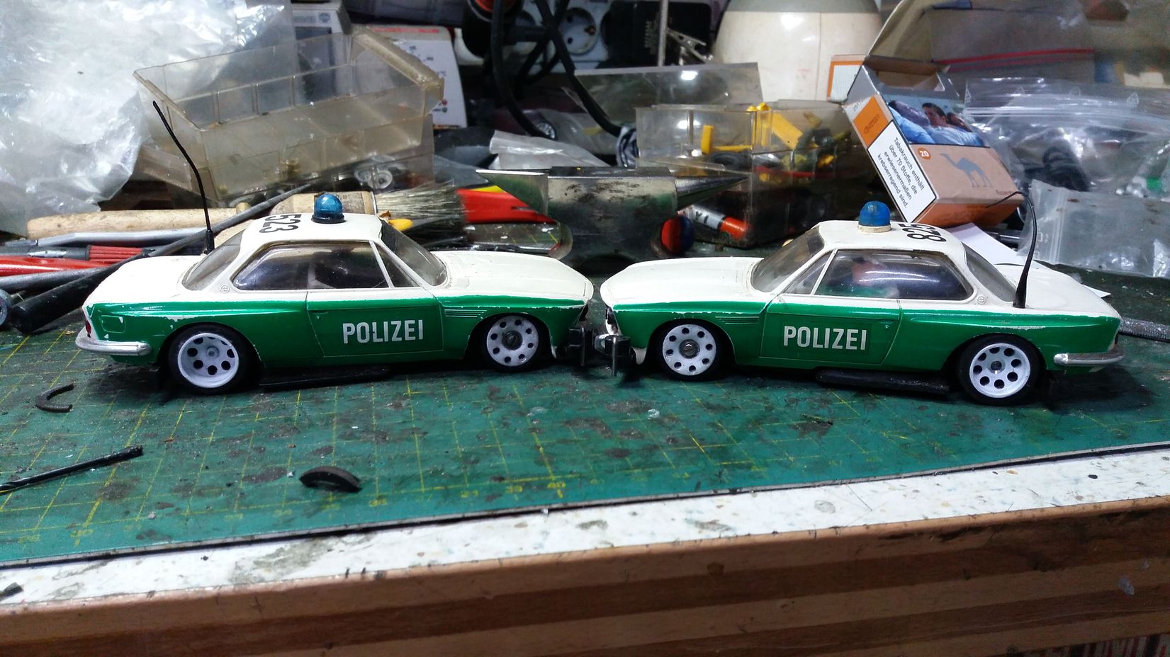

Hi,
hab mittlerweile einige 132er komplett Kugelgelagert.
Optik ist zu ertragen, da die Kisten wesendlich korrekter laufen...und auch länger halten.
Hab die gedruckten vorderen Felgen von Sammy in weißem Kunststoff bekommen..und einfach mit Edding (750,751 Lack) bemalt.
...hinten weiter Alus...awa mit APEC 7 Lagern.
Gibt momentan 3 Arten Felgen... vorne mit Kugellager.
Alle können gewendet werden für eine schmälere Spur ...die großen haben die kleinsten Lager Hier sieht man deutlich dass das noch verbesserungswürdig is klaro sieht Alu besser aus...laaaft awa net so gudd.....hab dann beide umgebaut auf Lager. Als Wendefelgen bei schmaler Spur ...Top als Wendefelgen ...laaaaft saugudd ...lenkt super...und bleibt so, kaum Verschleiß. ...die großen etwas konkav gedremelt Alle BMWs mit Lager ...und schmalen Schwellern ...hab mittlerweile etwa 30 Autos mit kpl. Kugellagern...Absolut super
