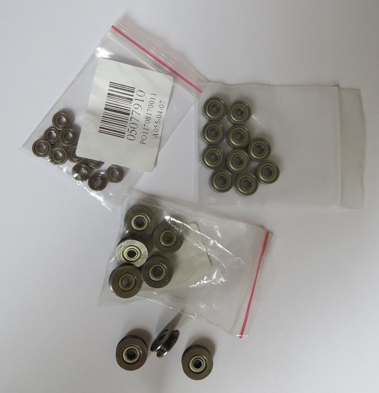

Beitragvon endeavour » Mo 11. Sep 2017, 20:55
Hallo Stephan,
natürlich warst Du der Erste und ich werde mit meinem ersten Kugellagerfahrzeug eine Ehrenrunde für Dich fahren.
Die bebilderte Anleitung mit den Maßen der Kugellager usw., die mich dazu bewegt hat es auch mal zu versuchen, ist aber von Rufus.
Gruss
endeavour
endeavour
Beiträge: 171
Registriert: Sa 11. Mai 2013, 21:00
Wohnort: Bad Rothenfelde

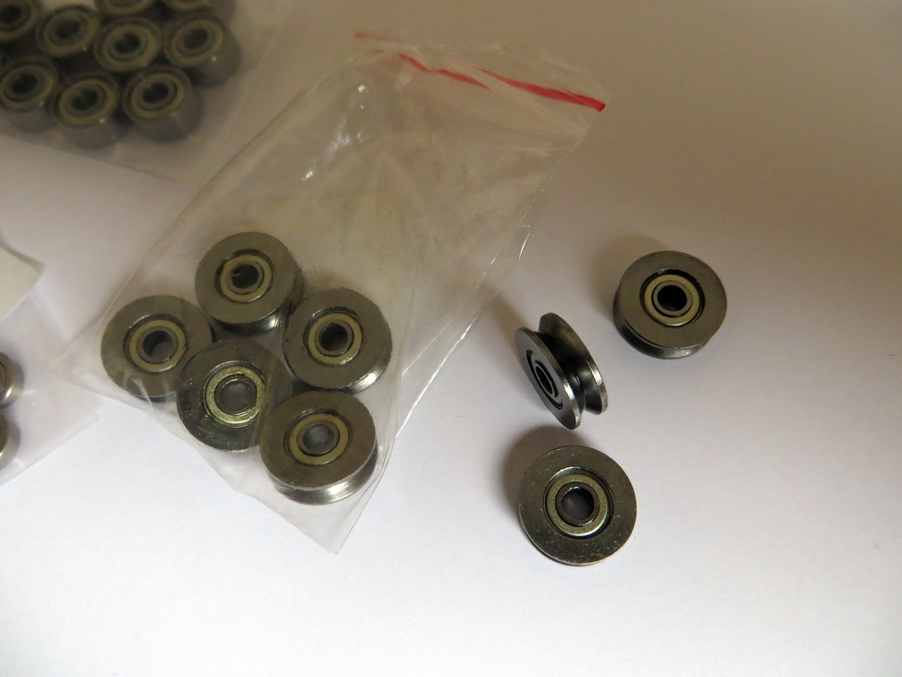

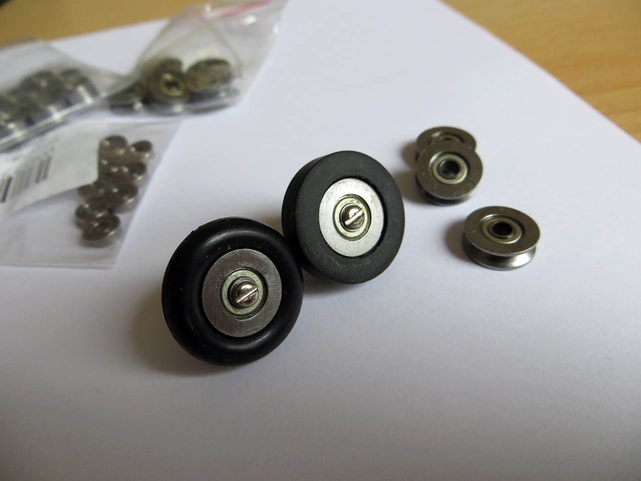

Vorne mit V-Nut Lager = Felge
Beitragvon endeavour » Mo 2. Okt 2017, 13:18
Meine Bestellungen aus China sind alle 3 angekommen! :banana:
Die V-Nut Lager bieten aus meiner Sicht eine deutlich einfachere Lösung für vorne.
Der Innendurchmesser beträgt zwar nur 3mm und man muss etwas mehr feilen aber dafür ist das Lager gleich die vollständige Felge.
Mit O-Ringen absolut perfekt. Mit original Vorderreifen ist der innere Steg des Reifens etwas zu breit für die Nut. Zwischen reifen und Außenkante des Lagers bleibt ein kleiner Spalt (< 0,5 mm)frei. Der Reifen sitzt aber auch gut auf der Felge / Lager. Auch brauchbar aber nicht perfekt.
Lager V623ZZ 3 x 12 x 4 mm V-Groove
eBay USA 10 Stück 1,12 € inkl. Versand nach Deutschland
Dauert aber ein paar Wochen
endeavour :bye:

Beitragvon endeavour » Di 3. Okt 2017, 18:59
8 Stück im Plastiktütchen
Waage 1: 16g
Waage 2: 17g
Also ziemlich genau 2g pro Stück
