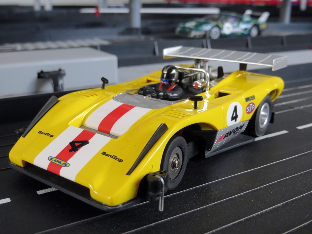

nachdem Dietmar entsprechende Threads für die 160er und die 140er angelegt hat fehlt da doch noch was.
Daher die ersten 2 Beiträge zu 132-Umbauten.
Beide vorne und hinten mit Kugellagern. Vorne habe ich aber V-Nut Lager gleich als Felge verwendet.
Der Enzo mit Flexspiegeln und Wischer von Slottec und Vorder- und Rücklicht.
Obwohl 10 Gramm schwerer habe ich mit dem Enzo eine neue Bestzeit auf meiner Bahn gefahren.
Zumindest hinten bringen die Kugellager nach meiner Meinung etwas.

Zeitenjaeger - Stoppersockenreifen
Mit dem Ziel eine neue Bestzeit auf meiner Bahn zu fahren gebaut. Das hat auch geklappt aber dafür hat er mir die Leitplanken zerfleddert.
Langer Radstand, Karosse vorne mit Blei um das Prellen nach dem Lenken abzufangen, hinten Kugellager, Kunststoffritzel und Alu-Topffelgen.
Licht, Entstördrosseln und was man nicht braucht habe ich weggelassen.
Neu sind meine Stoppersockenreifen.
Moosgummi durchbohrt und auf die Felge geklebt. Dann grob passend geschliffen.
Feinschliff auf der Achse im Fahrzeug. Reifendurchmesser etwas größer (ca. 2mm) für mehr Speed. Die fertigen Moosgummireifen habe ich dann in Flüssiglatex für Stoppersocken getränkt.
Optisch sicherlich noch nicht perfekt (erster Versuch) aber superleicht und der Grip ist beeindruckend.
Nebenbei sind damit auch die üblichen Nachteile der Moosies behoben.
Haltbarkeit muss sich noch zeigen aber bisher sieht es vielversprechend aus.
Für die besonders farbenfrohen Servofans: Das Latex gibt es in allen möglichen Farben. Also sind auch rosa oder grüne Reifen möglich
