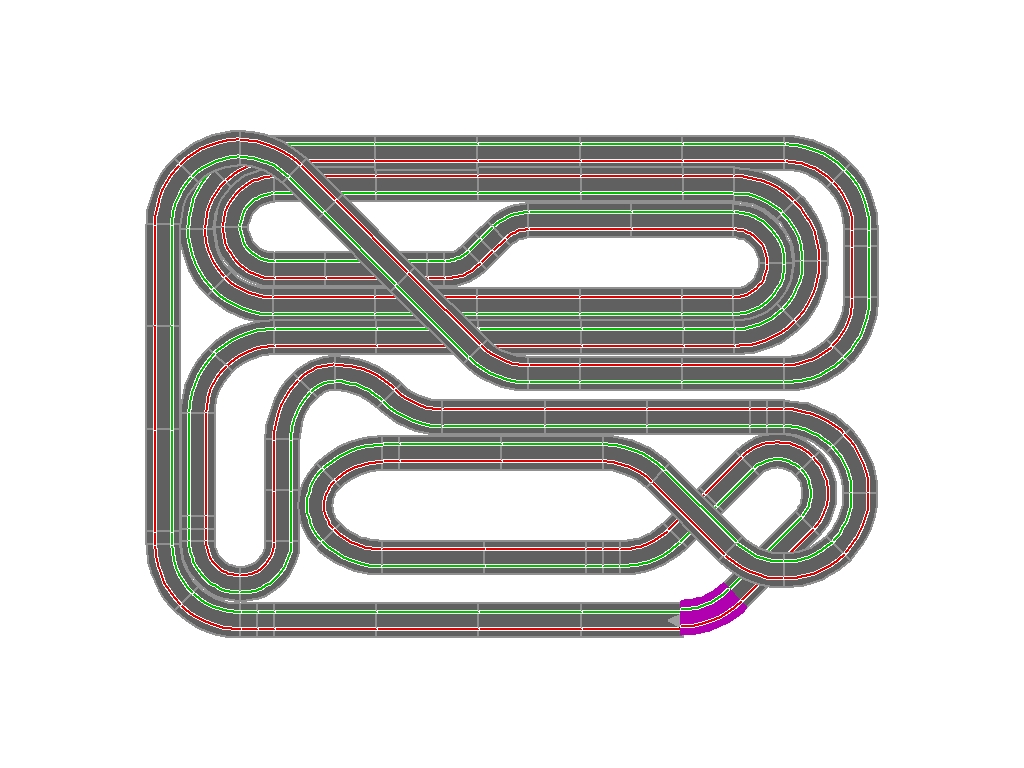

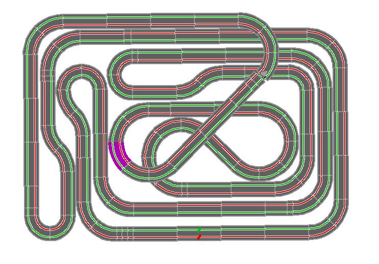

So nun mal hier die "letzte" Version
- Kurven optimiert (K2)
- Platz optimiert (3.40 x 2.60) (mit Option auf "Verlängerung in der Breite um eine Standard Gerade")
- Strecke nun knapp 30 Meter
- Übersicht (für mich verbessert)
Was meint ihr? Produktionsreif?
Final Version 10
Final Version 10
Beiträge: 1221
Re: derBen stellt sich vor!
Ausprobieren, wie es sich fahren lässt.
Die 180°Kurven aus K1 oder das Omega aus K1 mag ich persönlich nicht so. Lieber Kombination aus abwechselnd K1 und K2. Lässt sich flüssiger fahren. Aber ist bei dem Bahnlayout wohl nicht anders möglich....
Wie gesagt. Probieren....

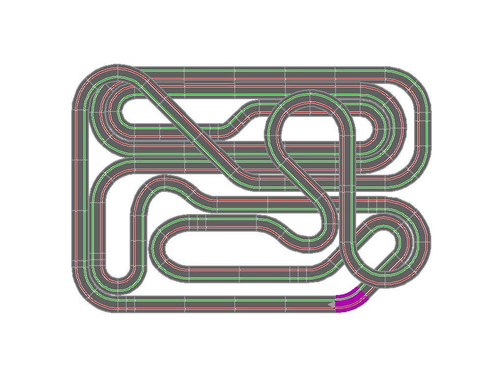

Hallo ihr lieben.
Melde mich mal kurz mit einem Update:
Leider ist der Streckenplan nicht so möglich. ich hab nicht so viel Platz. Neues Layout 3.20 x 2.20 cm sind nur möglich.
Streckenteile hab ich mittlerweile paar mehr (bis auf K2). Habe über einen bekannten noch ein paar Autos bekommen.
Habe nun
2x V1 (Roter Porsche und den Schwarzen BMW)
BMW Hindi
7x V2
6x V3
Zudem ein Ersatzteil Set mit vielen Schleifern...

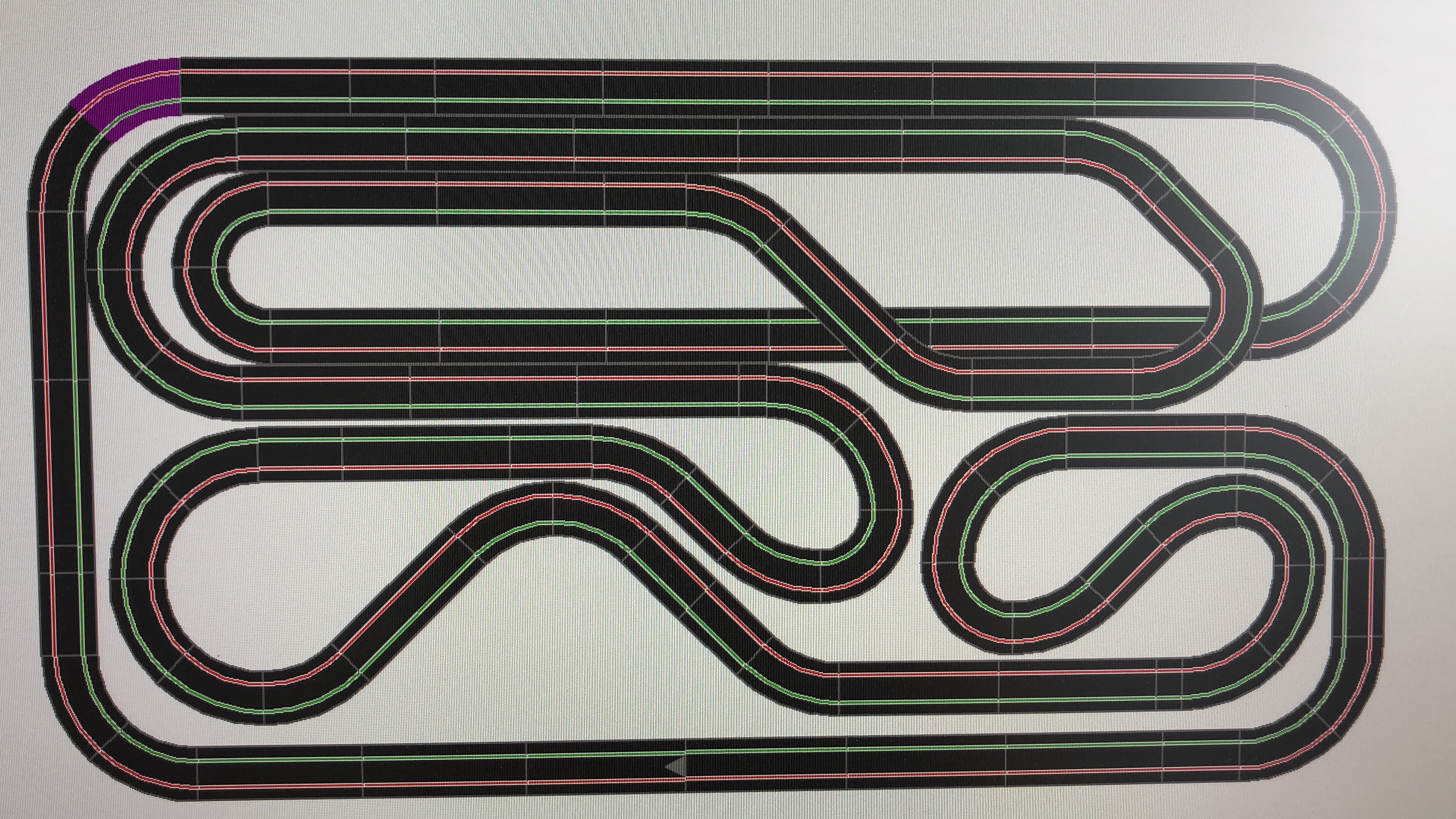

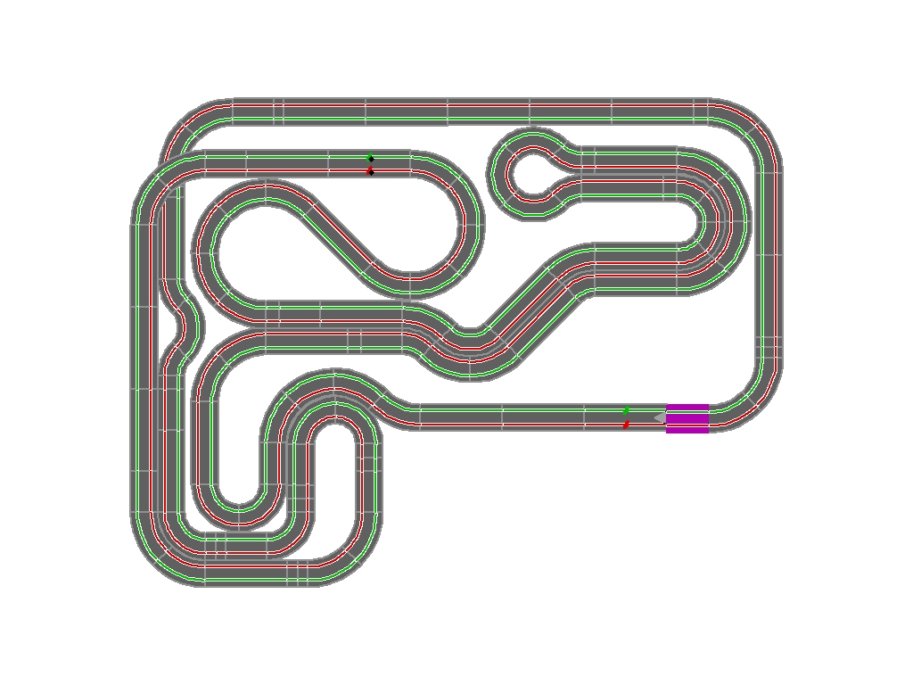

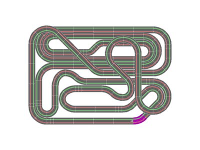

Was ich aktuell möchte: Bisschen Feedback zu den letzten Vorschlägen der Bahn.
Zudem ich weiß nimmer wer es war - würd ich gerne 2x V1 Autos erwerben ;).
Wer hätte was für mich?
Hier mal die Vorschläge (alle 3.20 x 2.20 und 33-35 meter Strecke)

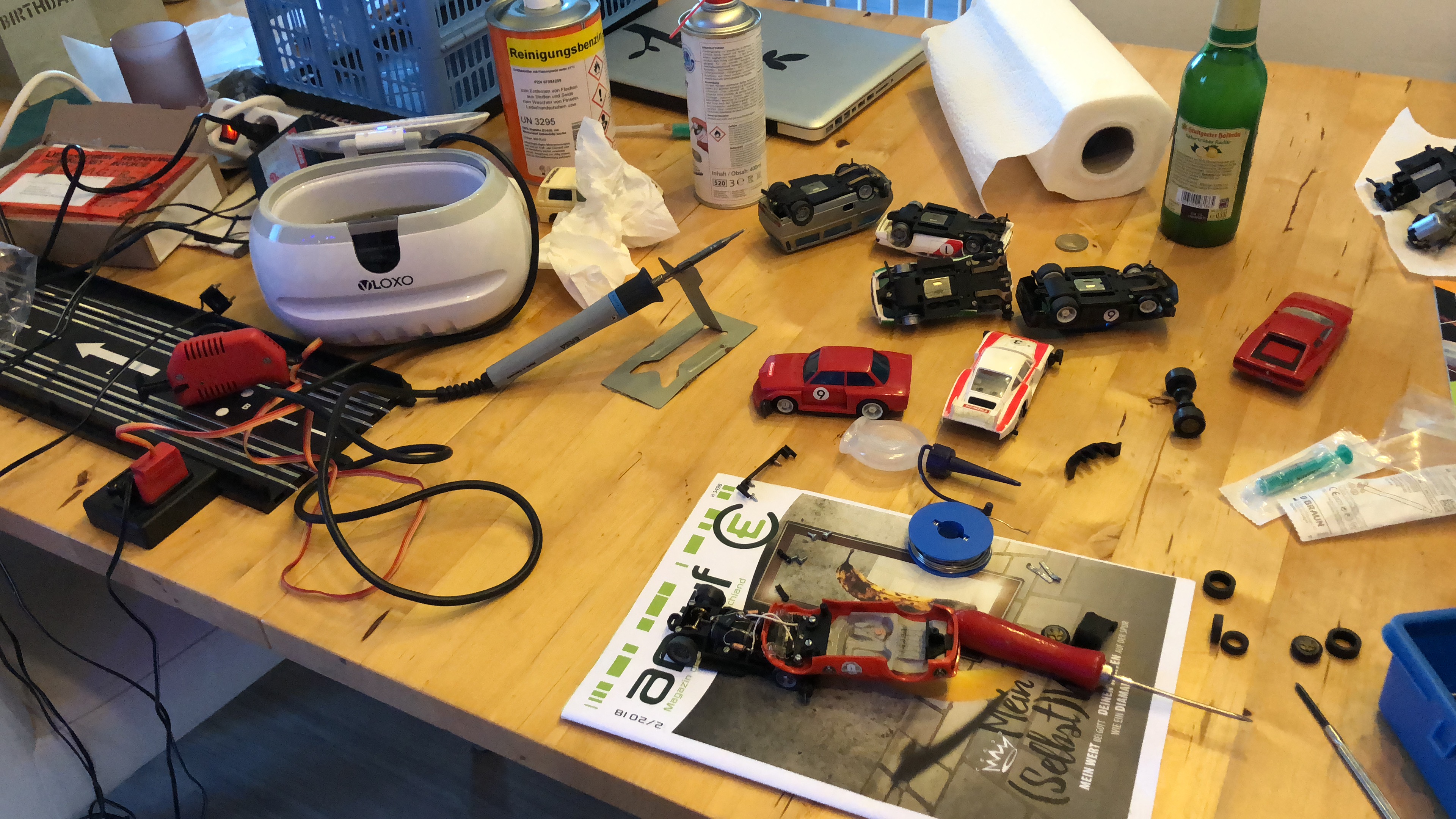

Hier mal ein paar Eindrücke ;)

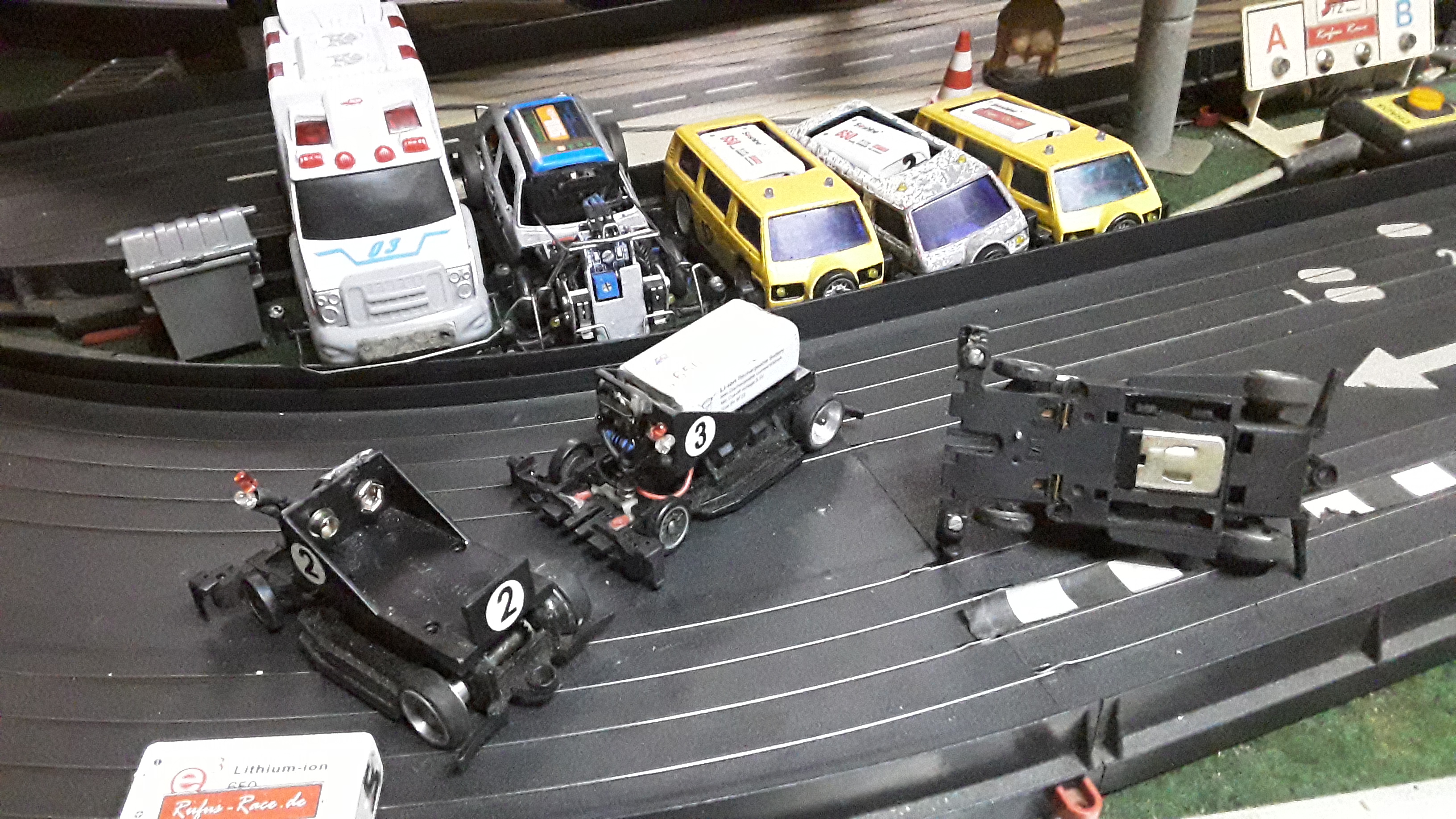

derBen hat geschrieben:
PS: Kann mir mal jemand ein Video machen von dem Strax Geisterbus ob sich das Teil lohnt?
Moin :up:
Strax ist Quatsch...laaaaft net uff da 140er korrekt...noch laut dazu...is nix :?
Nimm besser letzte Version 140er Chassis mit großem Motorhalter....dort einen 9Volt Batteriehalter draufkleben...Lenkbrücke vom Hindi rein zum fixieren der Lenkung. :thumbsup:
Letzte Version der Führungshaken (Kunststoff) lassen die Dinger auch auf der 132er rennen :shake: :sweat: :thumbsup:
Original Motor brauch für die 140er allerdings einen 1Watt / 12 Ohm Widerstand...sonst zu flott.
Häßlicher aber unkomplizierter Fahrspaß...Batterie hält fast 2 Stunden.
Hann an meinen dreien den Widerstand über einen Micro Schalter laufen...An/Aus/An...Können in verschiedenen Geschwindigkeiten laufen...und somit auf beiden Maßstäben :anbeten:
Sicherlich passt auch irgendwie die Strax-Karosse oder ähnl. da noch drauf...find die so awa supi, da nix kaputt geht...bis jetzt zumindest...und wir fetzen mit den 132ern da öfter in voller Fahrt hinten rein...das die Dinger über die kpl. Bahn fliegen. TOP :shake: :sweat: :thumbsup:
Noch besser:
Die einfachen ASH Busse im Hintergrund :thumbsup:

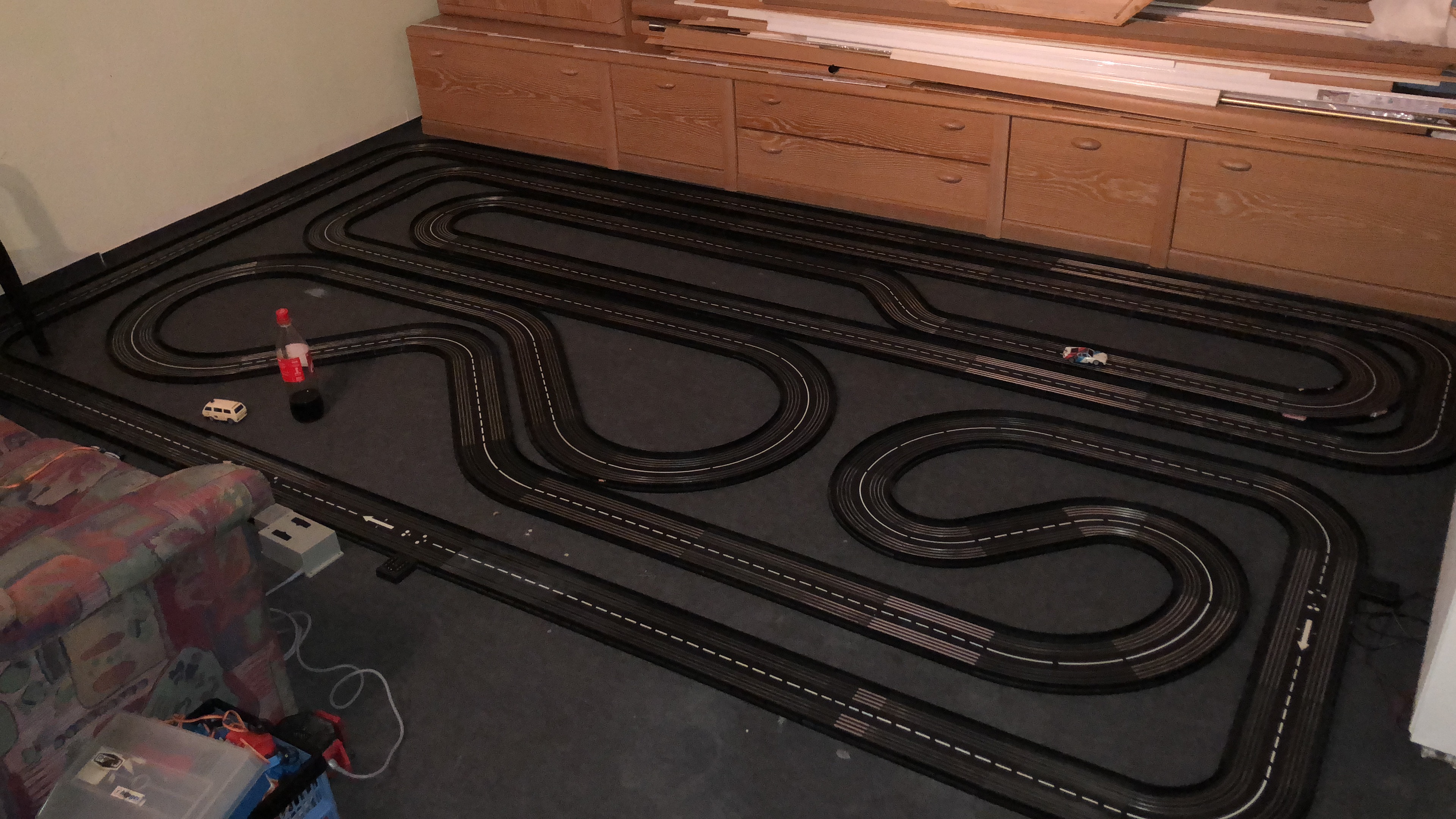

So kurzes Update:
Die Bahn steht nun. Die wird jetzt probegefahren - und das Feintuning noch gemacht. Bin mir beim Thema Brücke noch net ganz sicher - hab da zwei Varianten.
Autos hab ich fast alle fertig. Hab da über eBay ein cooles Paket bekommen mit bestimmt 30 V1 Autos, drei Kästen Ersatzteilen - ich glaub ich hab nun alles.
