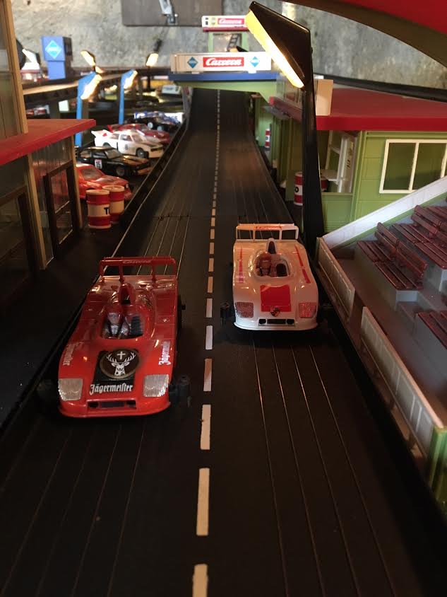

Liebe Servo Kollegen
Ich habe Probleme mit der Haftung der Reifen. Nachdem die Fahrbahn gereinigt ist und ich die Reifen mit Doppelklebeband gesäubert habe, bleiben mir 2 max 3 Runden wo ich schnell fahren kann. Macht der es einen Unterschied bei welchem Anbieter ich die kaufe, oder liegt es tatsächlich an den Schienen.
Auch habe ich festgestellt dass Fahrzeuge mit konischen Felgen besser laufen, obschon die weniger Grip haben. Liegt wahrscheinlich an dem geringeren Kontakt zur Fahrbahn mmmmh
LG Weidy

Hallo Weidy,
schönes Bild!
Also, mit Ortmannreifen kenne ich das Problem nicht, die laufen immer gut. Welche Reifen hast du drauf? An den Schienen wird's auch nicht liegen, die Oberfläche ist gleich, und bei 160 und 132 funktionierts ja auch. Ich glaube sogar, dass die mit schmalen Leitern mehr Grip haben - ohne es getestet zu haben.
Die konischen Felgen laufen "harmonischer", weil die Achse schwerer ist. Der Grenzbereich ist nicht so eng. Schneller bist du mit den zylindrischen, sofern Reifen (und Achse) geschliffen und rund sind.
