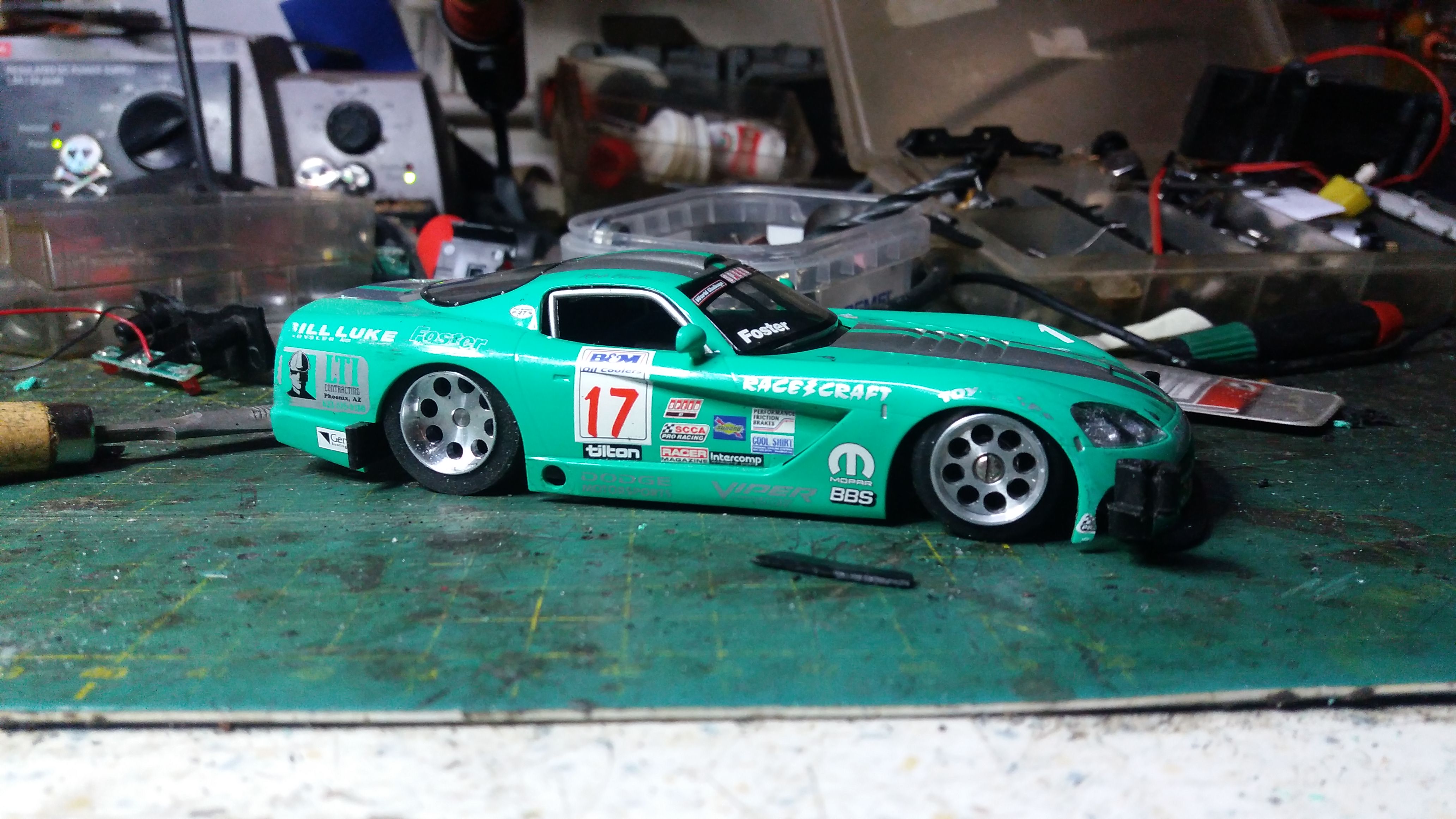

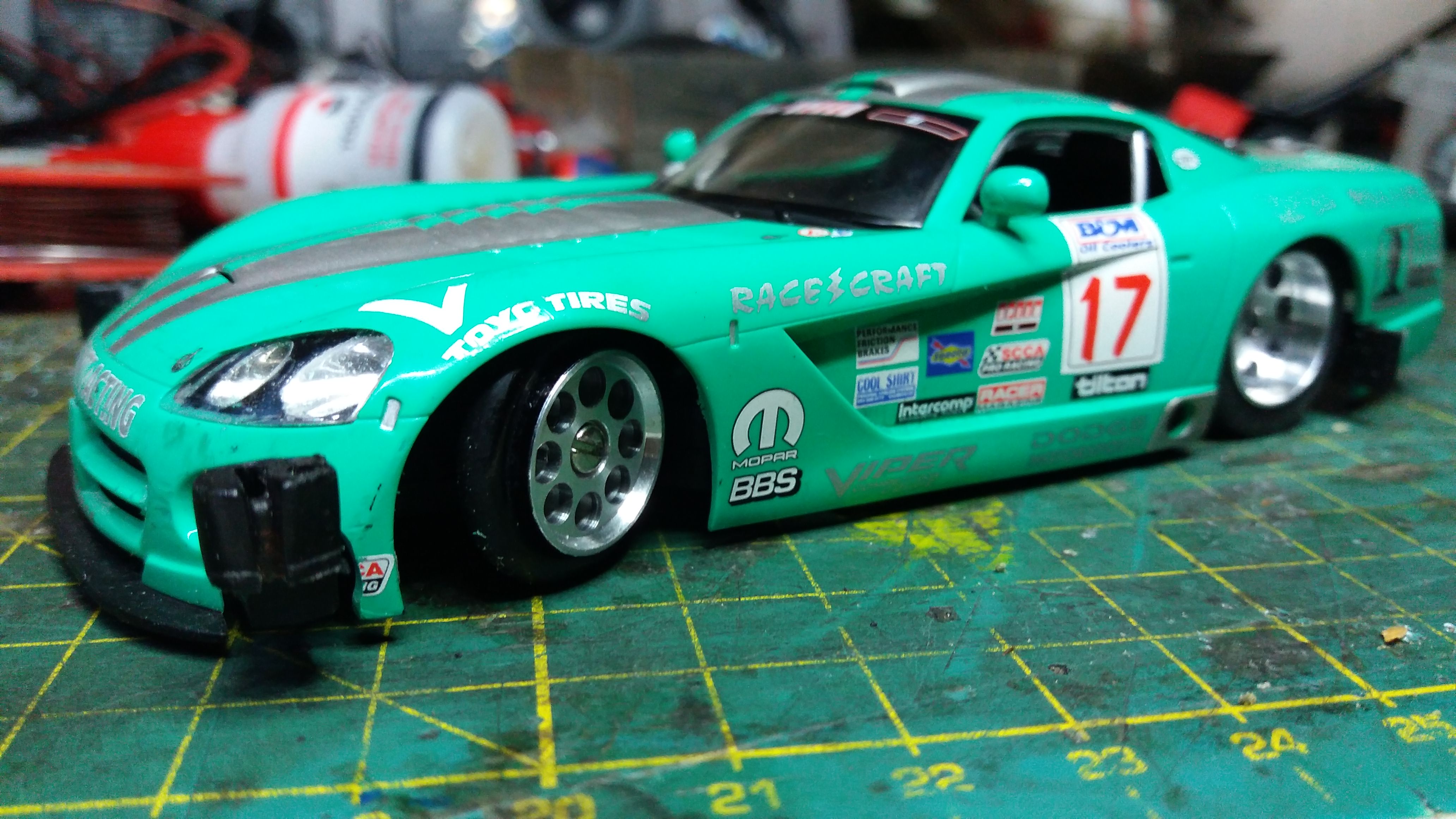

Alufelgen mit Kugellager...Umbauten
Viper... Kugellager Alus O-Ring Nut innen
Hier die ersten Bilder verbaut...ne gebrauchte Viper von Hornby
...ergattert auf der Slotmania
Fehlt noch einiges...lange noch nicht fertig....schaut aber schon gut aus
Die Felgen lassen mehr Tiefgang zu
...grüße
Alles mit Tablet eingestellt...auch das Bild im Beitrag zuvor damit bearbeitet.
...grüße

Recht viel tiefer geht nimmer, oder?
Einziger Kritikpunkt: mir gefällts optisch nicht so gut, wenn die O-Ringe so weit innen sitzen. Aber ist wohl nicht anders möglich.

Wenn der O-Ring so weit innen sitzt, warum muss dann die Felge so einen breiten Rand haben? Den könnte man dann doch weglassen. Sähe besser aus.
...so häßlich geil
...ja, sieht etwas aus
Meckern geht immer
Ist ja nur ein Sonderwunsch speziel extra für mich...zum testen.
Ärgere mich aber schon das ich nur 3 Paar genommen hab
Sammy hat auch 3Paar davon genommen.
...so schön tief geht's dann nur noch mit Wendefelgen.
Und da liegt das Problem, die sehen noch (noch) schlimmer aus...in Alu zumindest
Man kann diese große Felge auch anders konstruieren, also gleich in schmal...dann passt
aber da kein Lager mehr rein....Lagerdicke ist halt die Vorgabe.
Das geht natürlich auch mit Lager, aber:
Eine tiefere Einpresstiefe mit Lager, würde mit Sicherheit noch schlimmer aussehen...
Daher erstmal so...nur die O-Ringaufnahme nach innen...beste Lösung.
Sieht wirklich super aus...lenkt ja niemals so stark ein, wie im Beitrag zuvor gezeigt..
.bekommt eh ne Lenksperre.. ...mache die Felgen-Auflagefläche noch schwarz....saugudd
Denke da brauch ich nix extra anderes drehen lassen..
..gefällt mir so...ausreichend, da nicht oft benötigt.
Könnte die Nut auch mittig setzen lassen...dann isses sicherlich
Optisch erträglicher...aber das is nicht die Idee....tief muss das
Alternativlos is hier bevor's ankommt schon vorbei
Lange nicht fertig...SSF jetzt...dann GTL oder GTO....oder was neues,
... ne einfachere GTL, nur für Max.5Leds....muß gugge
Grüße, Rufus

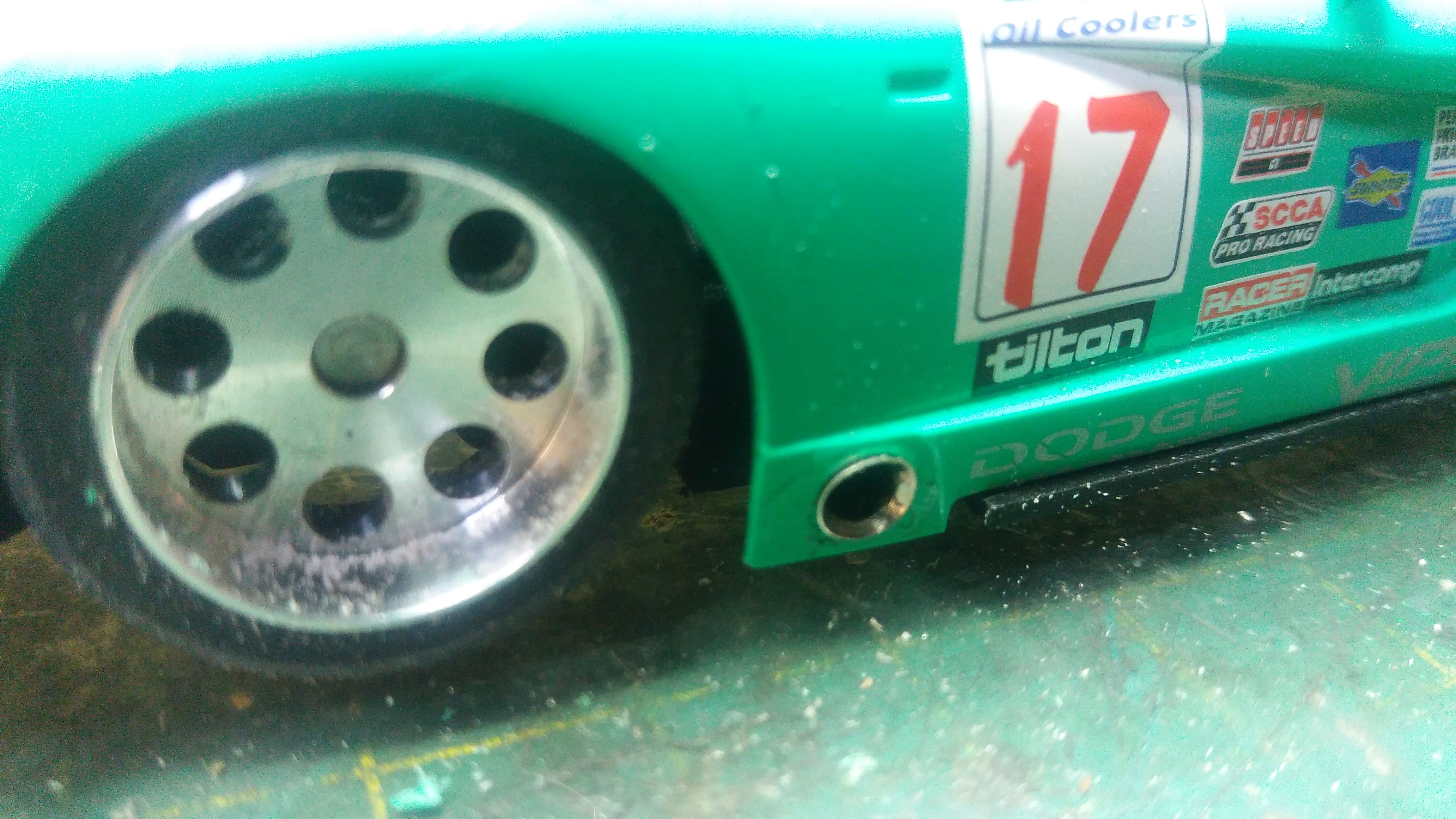

...der O-Ring und sein Kind
Schwarz...laaaaft
Sorry...Bilder etwas dunkel...mach dir bitte Licht an
Sicher nur was für Freaks wie meinereiner...daher reicht das so auch aus.
Klar geht das auch anders
...aber großartig schöner werden die dann auch nicht, da die Schraube
und das Lager unweigerlich hervorstehen...die kleinen Wendefelgen z.B. sind ja nicht wirklich
hübsch
..und das hier jetzt finde ich ausreichend für meine Zwecke...also warum noch was extra drehen
lassen....aber mal schauen.
hübsch
- Beiträge: 5486
Re: ...so häßlich geil
Jetzt hab ichs auch kapiert. Brauche manchmal etwas längerRufus hat geschrieben:Lagerdicke ist halt die Vorgabe.
Unter dem Gesichtspunkt kann man's vermutlich nicht besser lösen als jetzt. Und außer dir macht sich keiner so viele Gedanken über solche Details.

Re: Alufelge mit Kugellager (nur Vorderachse)
Hab mir die Teile auch mal genauer angeschaut und die Optik verglichen. In meinen Augen mit der schwarzen Lauffläche noch die beste Kompromisslösung, wenn man große Felgen und schmale Spur mit Kugellager will. Schmalere Felgen geht wegen Kugellager ja nicht (sorry, das war für mich selbstverständlich, aber ich hatte das Teil ja auch in der Hand und alle anderen nicht, ihr konntet das Problem nicht sehen). Ist ja auch keine "Standardfelge", sondern nur für da gedacht, wo man eben auf genau die 2mm Spurbreite angewiesen ist. Alternativ könnte man das Auto entsprechend höher legen, aber das schließe ich mal kategorisch aus

Viper...Seitenführungen dran (SSF)
SSF kürzer gelassen...Auspuff... Adernhülsen GTO auf gedruckter Brücke von Sammy noch rein...verwende die Orginalen verbauten
Hornby Led-Leisten.
Säubern...mach dann Bilder
Hornby Led-Leisten.
