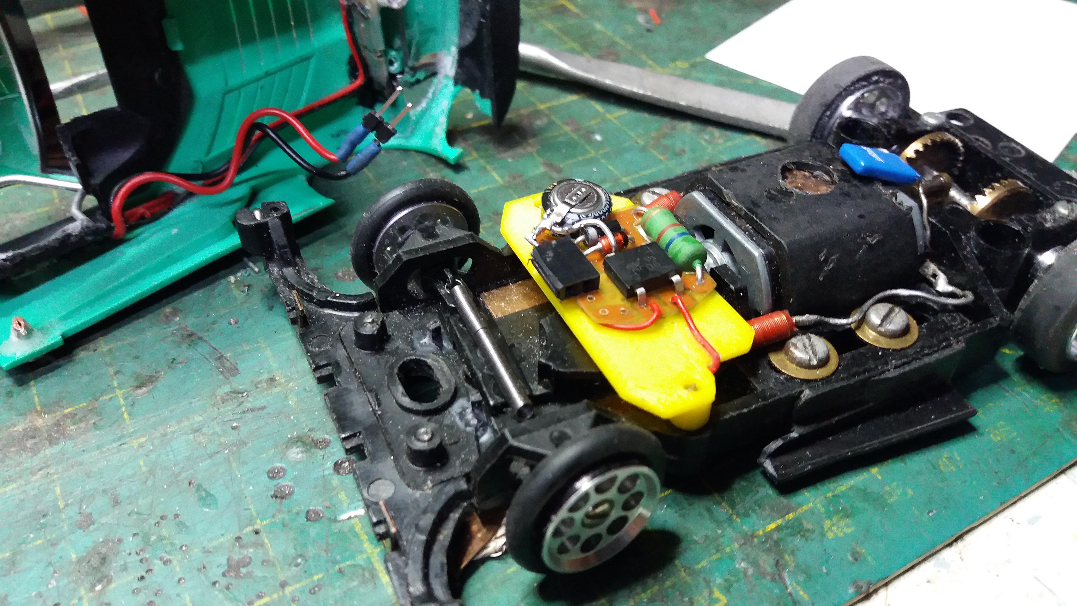

Warte mal ab wenn die Kiste fertig ist...sind ja nur Detailbilder...zusammengebaut sieht das nachher nochmal anders aus. Lenksperre drin...Schutzbügel noch...vorn un hinne
...GTO...Stecker auf der Brücke/Platine...eh nur 2 Kabel, die Widerstände sind schon an den Orginalen Lichtleisten....wobei die vorne mir nicht gefallen

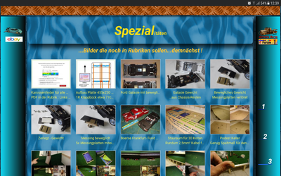

Ein bewegliches Chassisgewicht erlaubt auch weniger Seitenspiel der Karosse...gibt's auch Bilder auf meiner Seite davon.
RUBRIK SPEZIAL...Bild 3 bis 7 bei den unaufgeräumten Bildern dort.

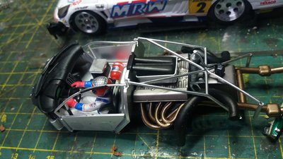

...nach der Viper ist jetzt der Saleen dran. Das doof Ding ist zu breit mittig und hat in den Schwellern nach innen versetzte Luftschlitze.
Erstmal...brutal alles ab was nervt
0,5er Styrolplatte drauf...Heißwasserbad für schmäler Styrocut Stehbolzen rein...Chassis SSF dran...erstmal gugge wie das Ding aussieht.
...das soll alles rein

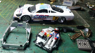

Der Klarlack mit den Decals lösen sich ab...Ab dafür ...später ..bleibt schon mal net viel übrig
GTL soll auch noch rein...Leds vorne mit Schleiferstellung B

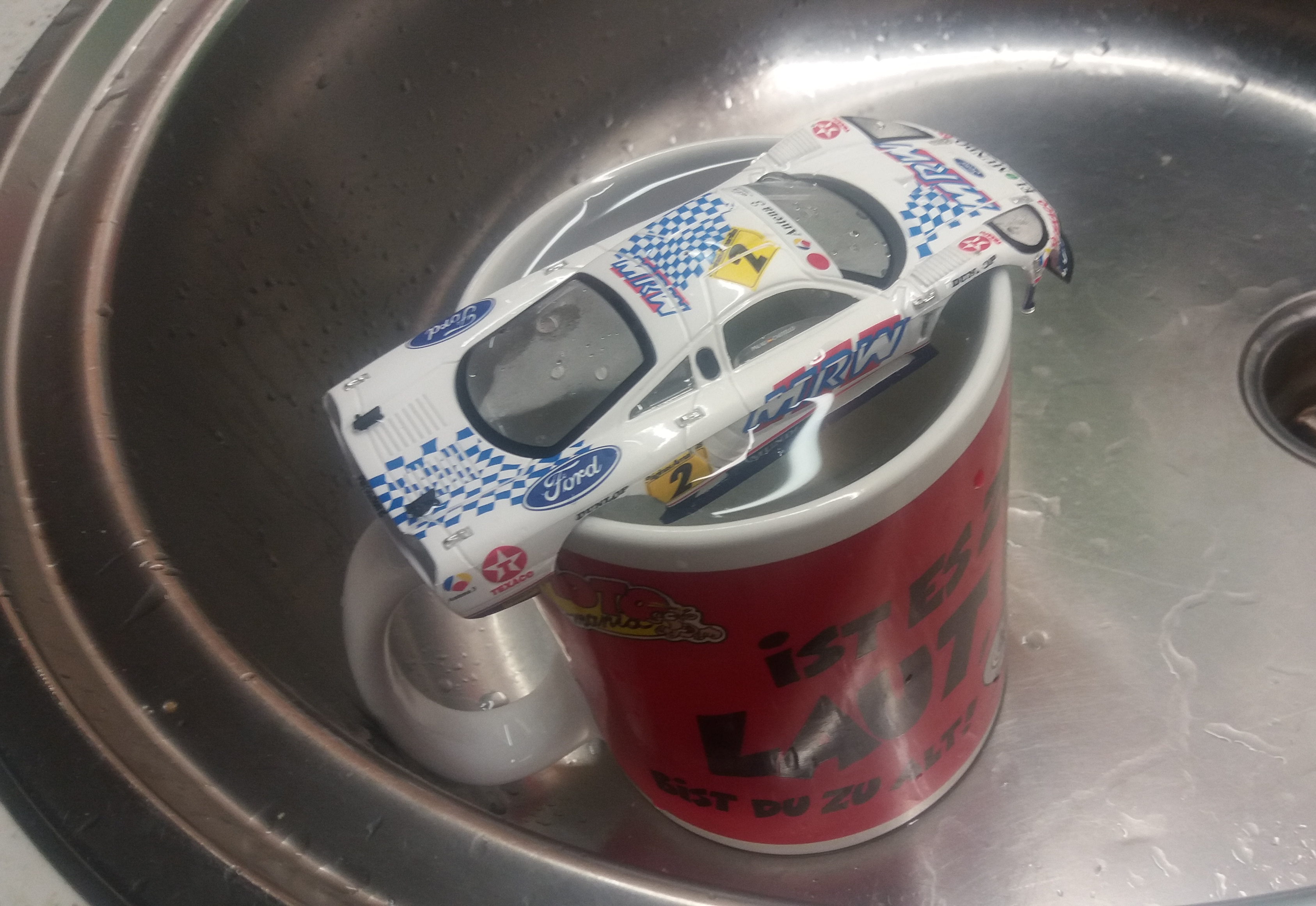

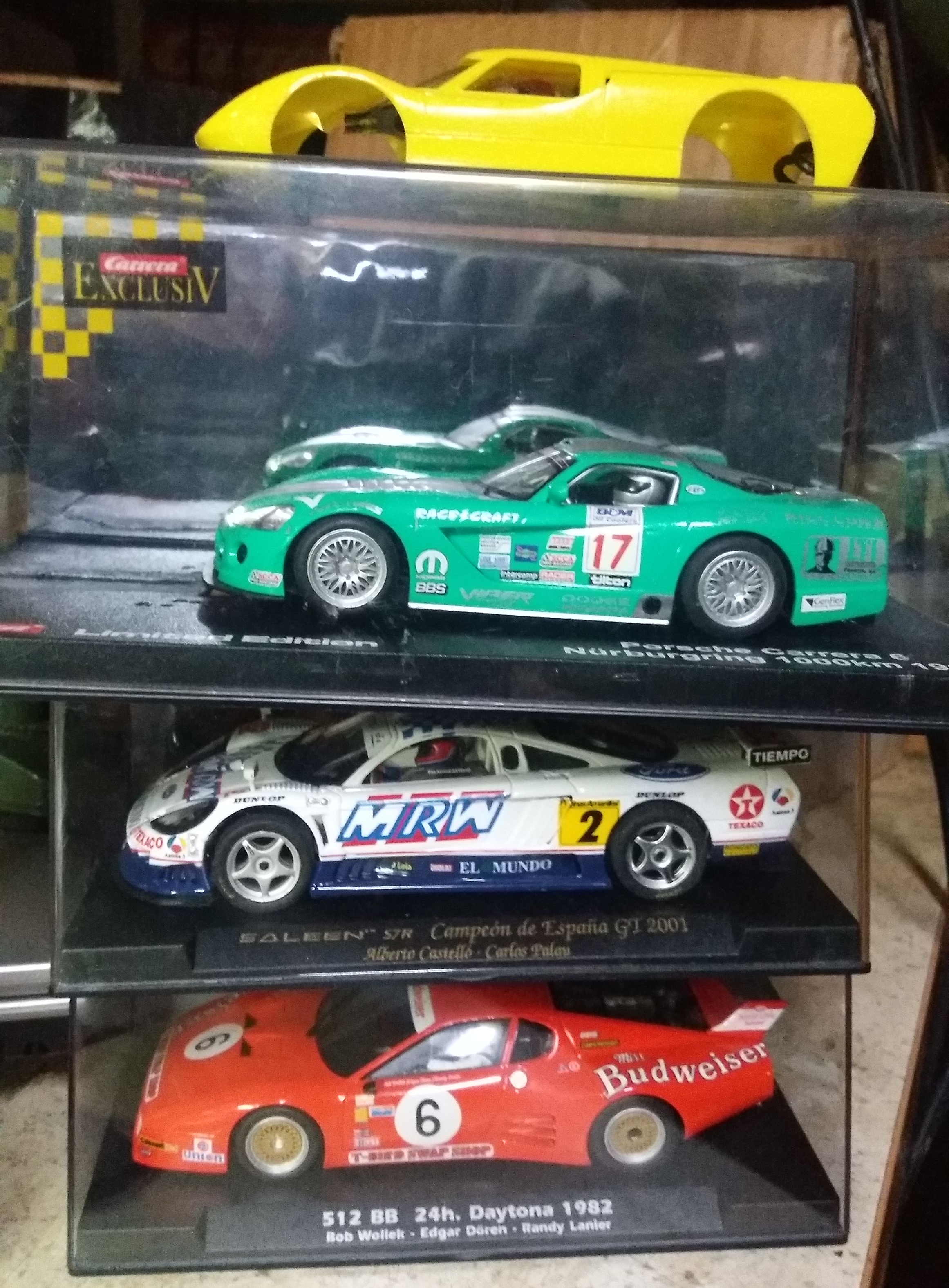

Fortsetzung folgt

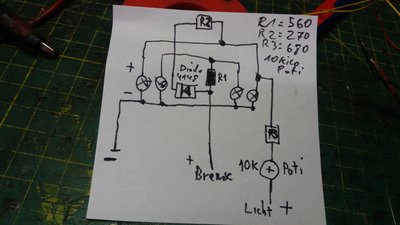

Hab angefangen die LEDs einzusetzen...vorne nur 2 Stück machbar, hinten dafür 4 Stück.
...Zeichnung nur für die hinteren Leds: Bei Fahrt leuchten nur die äusserten und sind
dimmbar über einen kleinen 10 Kilo-Ohm Poti
...beim Bremsen leuchten alle 4 Leds voll, unabhängig von der Einstellung am Poti.

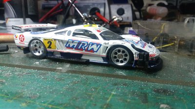

Decals sind ab...lacke den blauen Rand weiß...
Ein Überrachungspaket
..blaue Lampen kommen vorne rein
Fortsetzung folgt

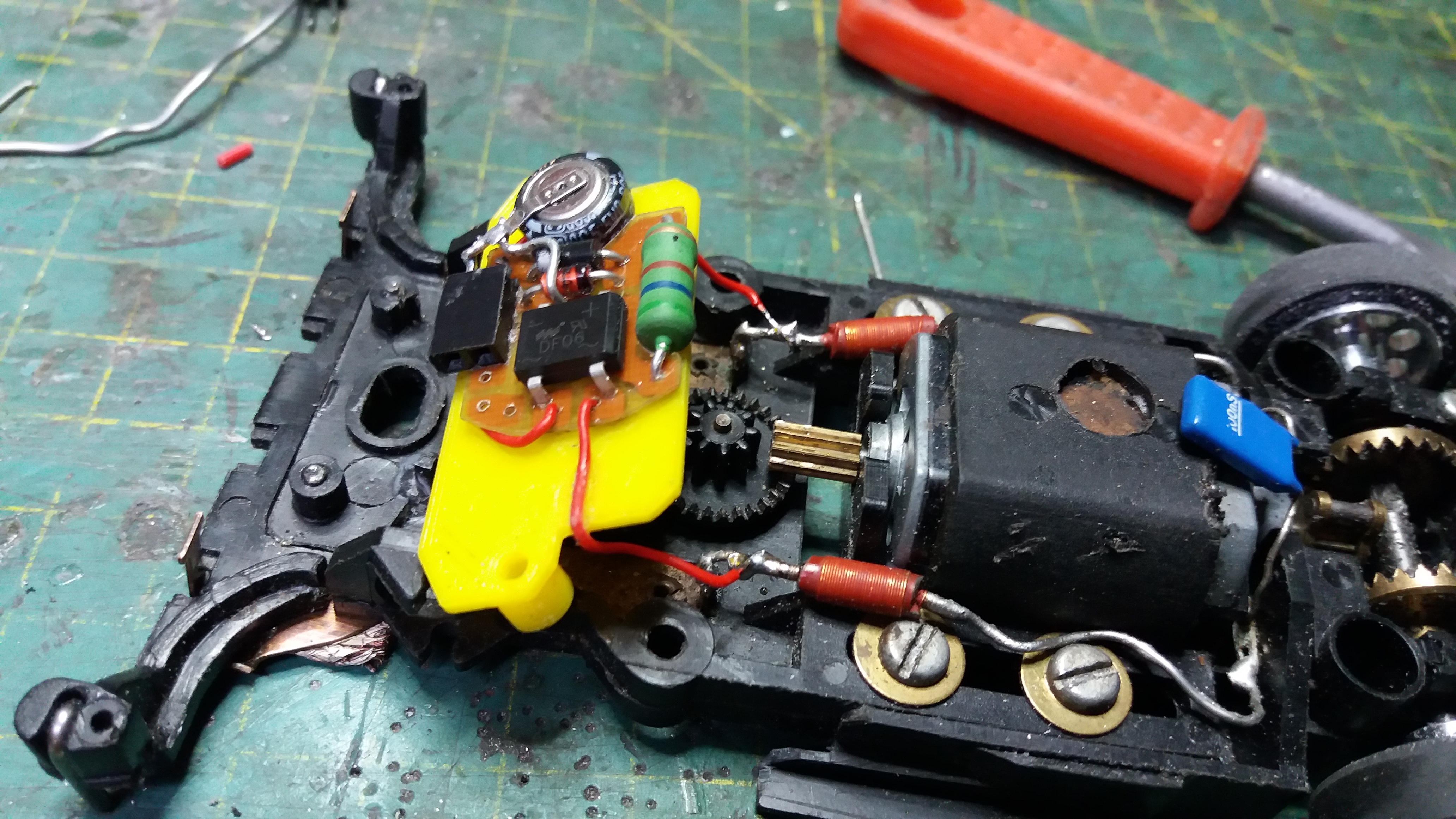

Tagfahrtschalter soll auch rein...also wie bei unseren großen Kisten (die zum reinsetzen)
...da ist alles an Licht aus, nur die Bremse funzt...4x voll
Fortsetzung folgt
