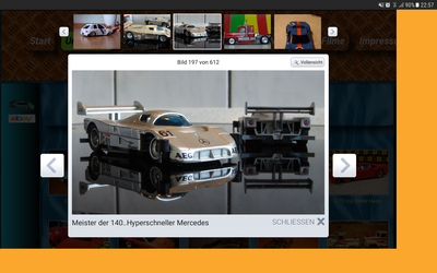

Hab noch ne Profi Karosse umgebaut. Nicht unbedingt neu, haben auch andere schon umgebaut. Aber mir gefällt's.
.....laaaaft :shake: :sweat: :thumbsup:
..wie haste den verschraubt?...vermute hast die blöden zu tiefen seitlichen Schraubösen am Repro-Chassis abgeschnitten :tongue-wink: ?...und wie F1er verschraubt :kiss:
..der will sonst net wackeln :embarrased:
Auch die Schweller der eckigen Karosserie in der Höhe kürzen...etwa 7mm vom Boden(freiheit)... bringt's Absolut...damit diese über die Innenführung rutschen kann :thumbsup:
Optisch erträglich, da die Kiste so schnell wird das du die nicht mehr sehen kannst :lookaround:
...und die blaue Farbe, wenn du ihn so lässt, eh an der Innenbande hängt :tongue-squint:
Schleifen tun meine sibernen immer noch , nur mit den 7mm hohen Schwellern an der Aussenbande in der Innenkurve...reicht aber aus, da die Chassisführung fast gleichzeitig die Innenführung berührt...daher wackeln muß das :up:
Awa...für ins LagerregaL so natürlich RegallageR :thumbsup: :tongue-wink:
Stark bespielt...awa technisch Top

Beiträge: 1233
Rufus hat geschrieben:..wie haste den verschraubt?...vermute hast die blöden zu tiefen seitlichen Schraubösen am Repro-Chassis abgeschnitten :tongue-wink: ?
Ja, muss
Rufus hat geschrieben:...und wie F1er verschraubt :kiss:
Nein, Stehbolzen wären genau in den Scheiben gelandet. Hab davon jetzt kein Bild zur Hand. Aber ist analog zu meinen Peugeot 908 verschraubt. Vorne und hinten mittig:
https://servo-forum.de/phpBB3/viewtopic ... 908#p33849
Rufus hat geschrieben:..der will sonst net wackeln :embarrased:
Wackelt gut so. Passt nur kein Originalgewicht mehr rein, weil Stehbolzen im Weg. Statt dessen ein bisschen Blei in Karosse und Chassis geklebt.
Rufus hat geschrieben:Auch die Schweller der eckigen Karosserie in der Höhe kürzen...etwa 7mm vom Boden(freiheit)... bringt's Absolut...damit diese über die Innenführung rutschen kann :thumbsup:
Nö. Nicht kürzen. Sieht doof aus. Hab lieber mit Föhn vorne schmaler gebogen. Läuft gut so.
