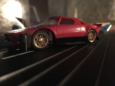

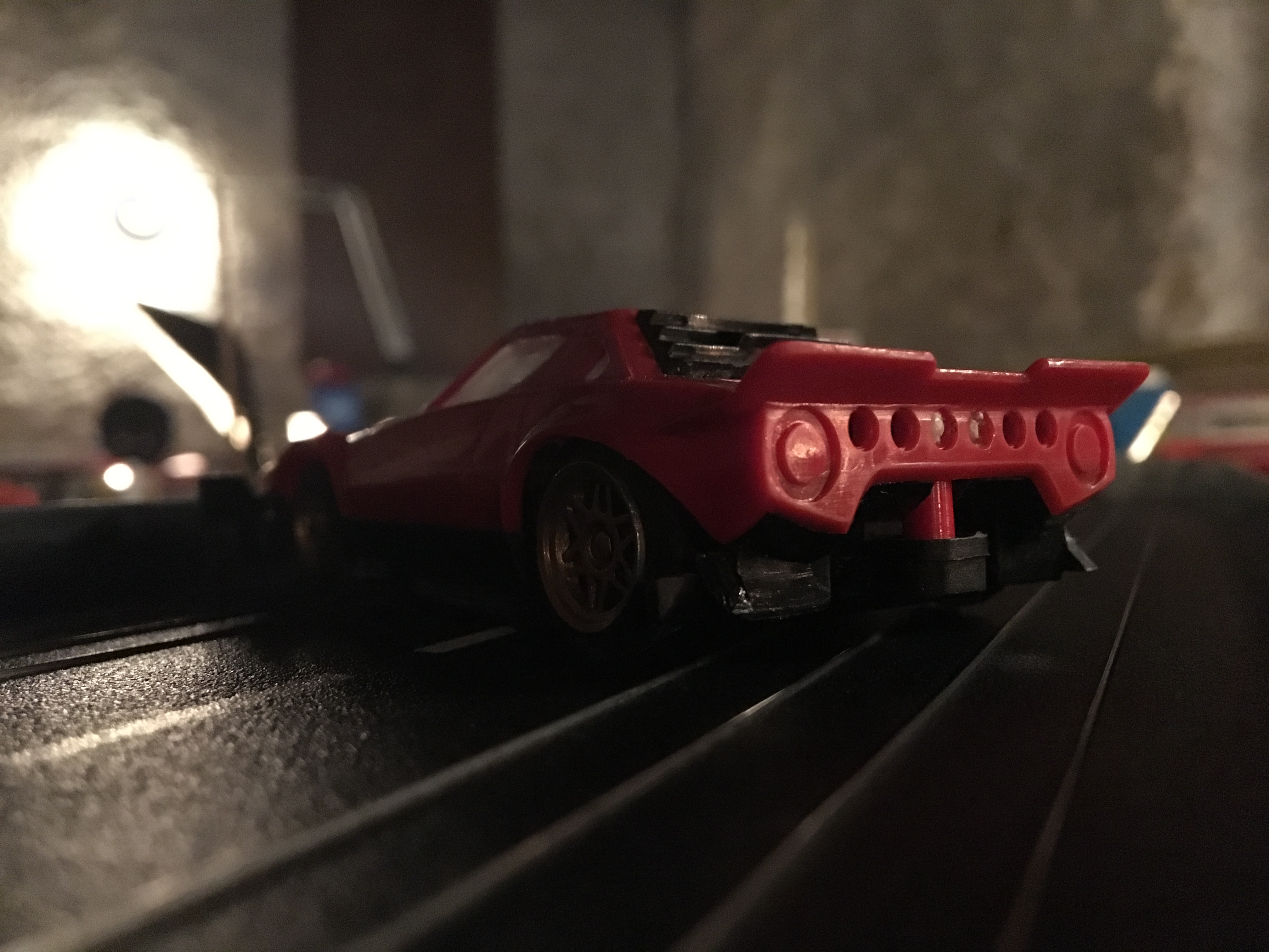

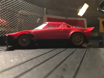

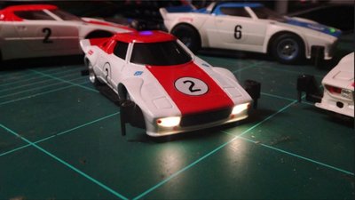

Jouef Stratos auf 140 Servo. :banana: LG idy
Stratos
Stratos
Stratos
Stratos
Stratos
Stratos

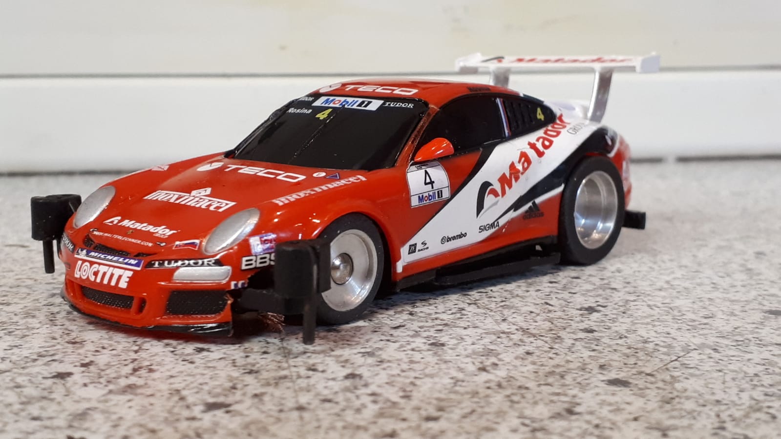

seal hat geschrieben:Von den Pull Speed Porsche GT3 gibt es echt viele und schöne Modelle. Der er ist glaube ich noch nicht ganz so häufig umgebaut worden....
Der Dateianhang 20181123_172321.jpg existiert nicht mehr.
Der Dateianhang 20181123_172421.jpg existiert nicht mehr.
Der Dateianhang 20181123_172405.jpg existiert nicht mehr.
Wie Recht Du hast.
Auch dieses Modell ist noch nicht so oft zu sehen gewesen :D
Genau,

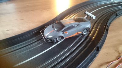

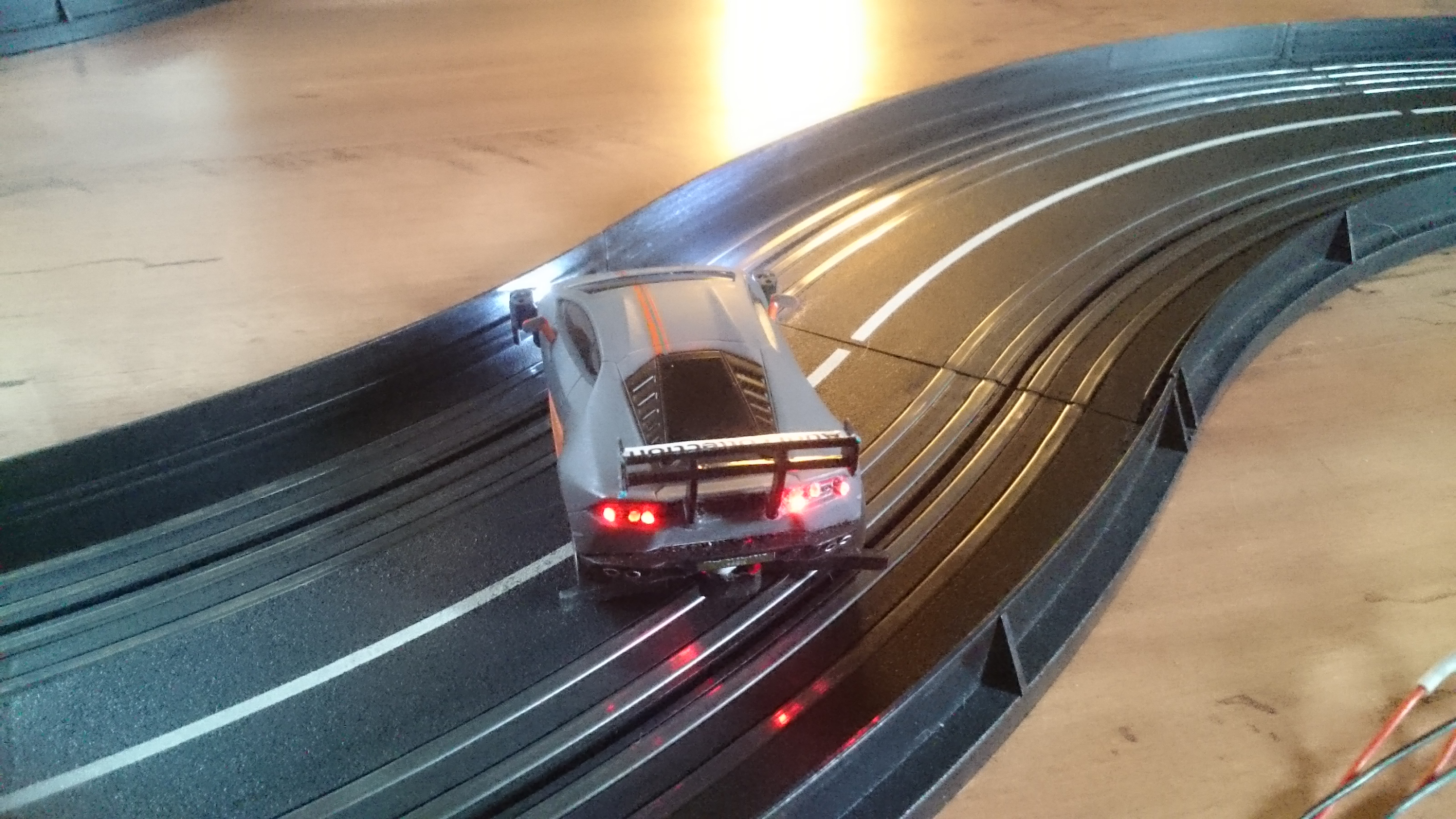

Wir haben uns den Lambo vorgenommen mit Licht, aber leider habe ich mich total verbohrt :angry: :auslach:
Aber er fährt sehr schön :thumbsup:
Beiträge: 1406
Ich mache immer erst einen Abruck der Lampenpartie in Knetgummi,feile den Originalbereich der Lampe mit einer Schlüsselfeile genau aus, stecke die Karosse wieder in das vorbereitete Knetgummi, fülle dann von innen den ausgefeilten Teil mit Heissschmelzkleber ( oder mit Epoxy-Harz kann man einfärben ) auf und drücke direkt die LED in das Material.So hat man den originalen Look beibehalten.

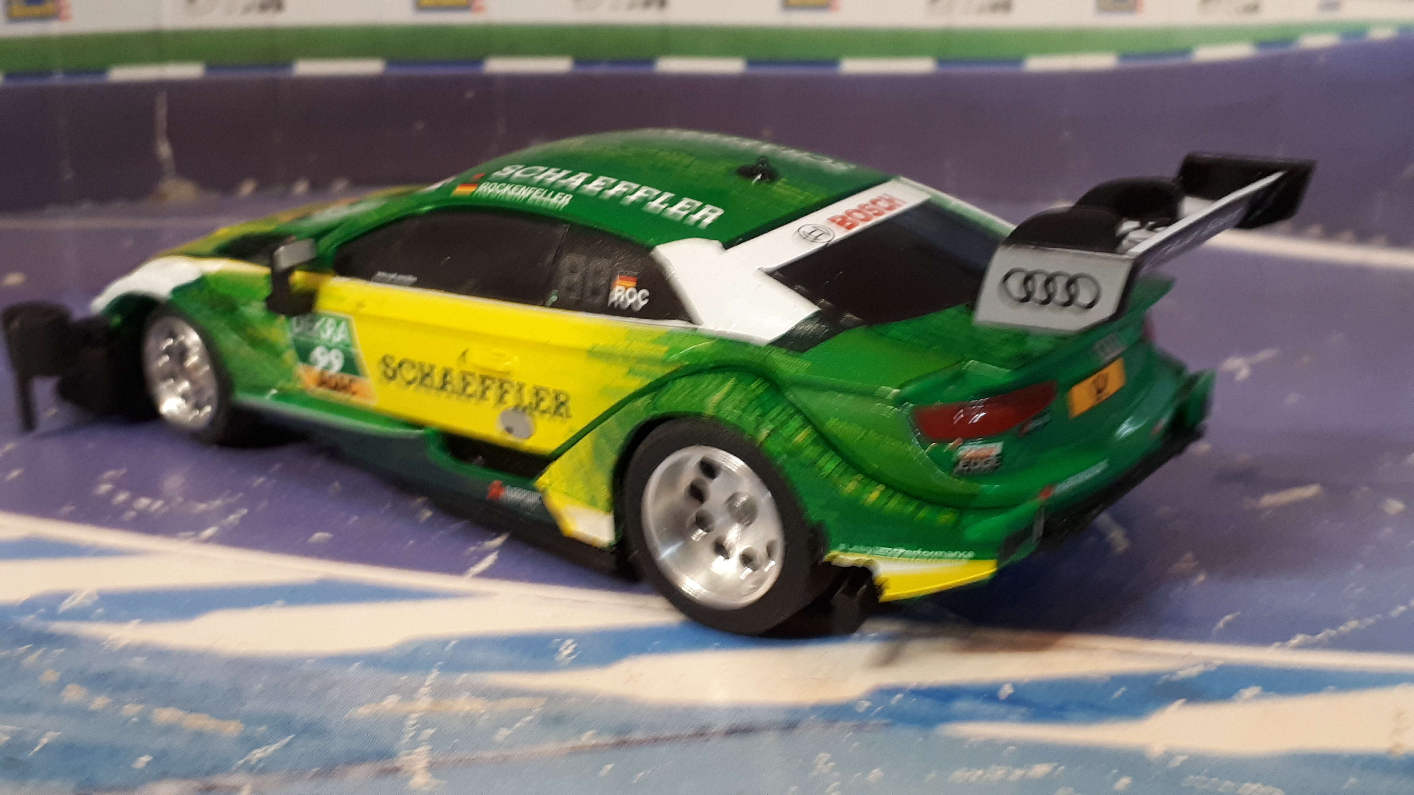

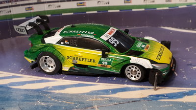

Heute mal was Grünes :
den Orangen hat ja der Andre schon gepostet.
Auf jeden Fal wesentlich einfacher umzubauen als das Vorjahresmodell. :D
In Grün sieht er besser aus als in Orange! :cry: Denke der muß zu uns in den Fuhrpark
Kommen :driver:
Die Karos sind wirklich viel einfacher umzubauen als die alten, aber dafür hat die Qualität und die Optik etwas gelitten, finde ich.
trotzdem sehen Sie gut aus. :thumbsup:
