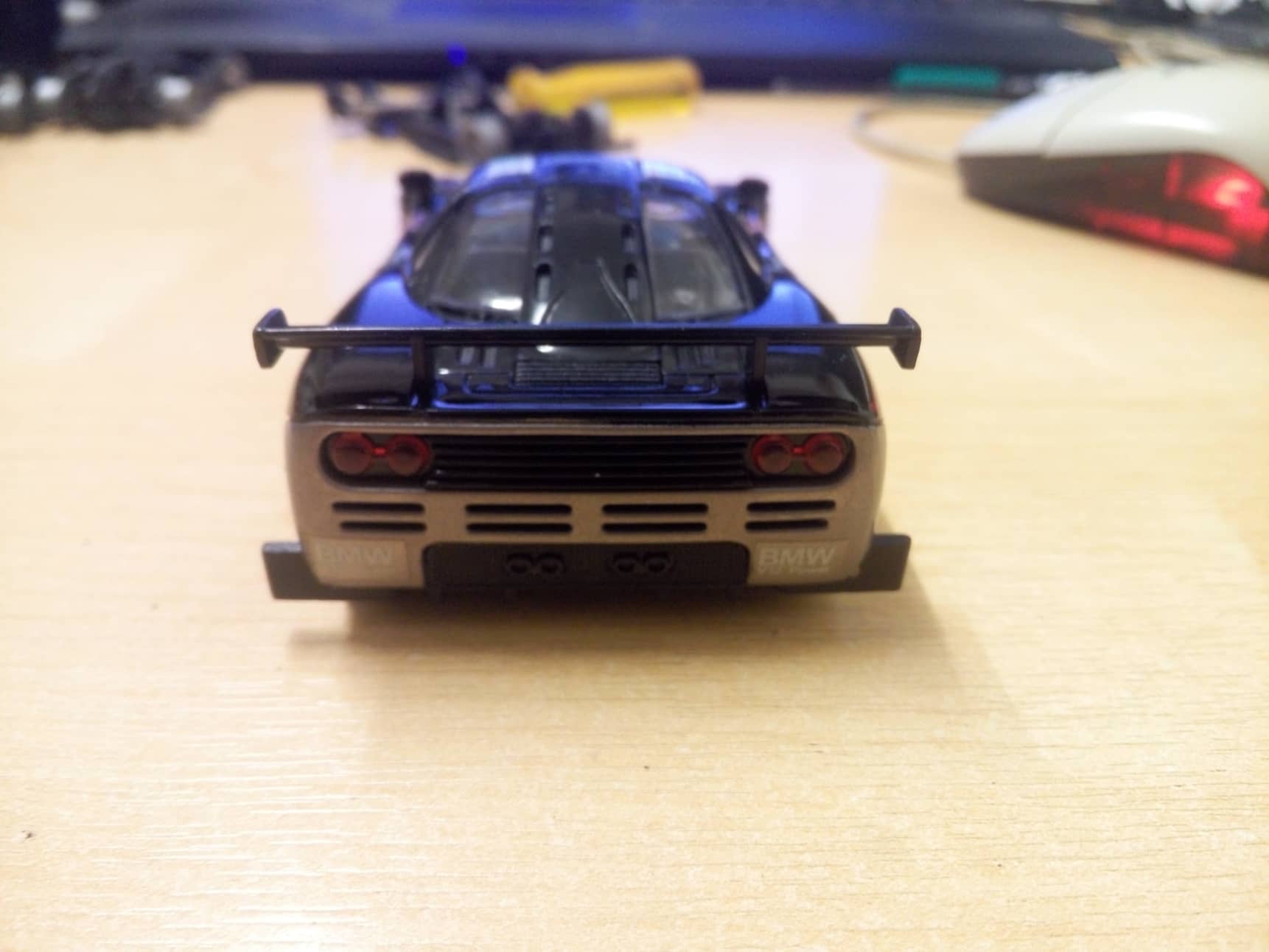

Hast du auch ein Foto von hinten ohne LED an...
Saubere Arbeit
- Berlinservo
- Beiträge: 373
Re: Umbauten Servo 132 in 2018

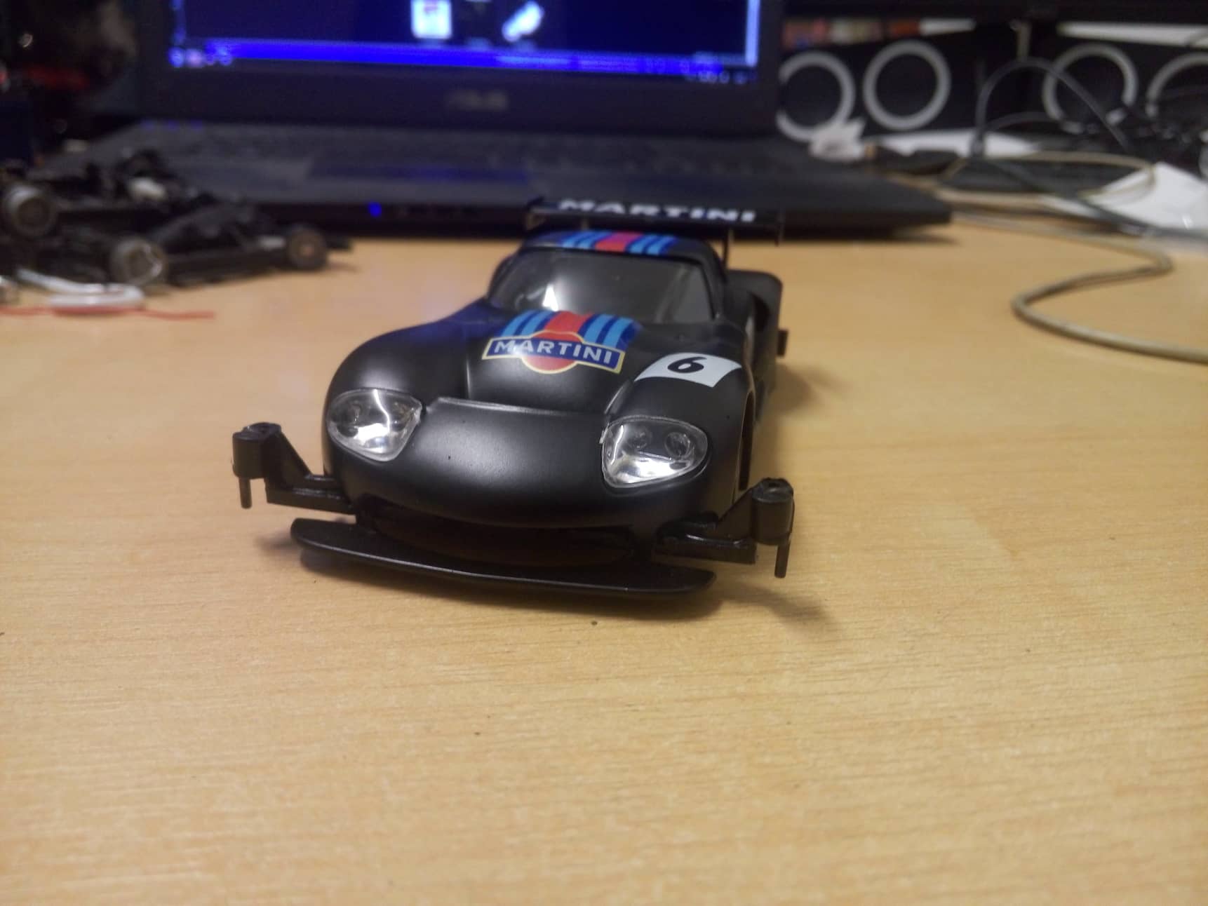

das leuchten plastik vorne und hinten ist original , hinten hab ich nur das plastik hinter den leuchten ausgefeilt und dahinter mit heisskleber gefüllt und led reingedrückt.

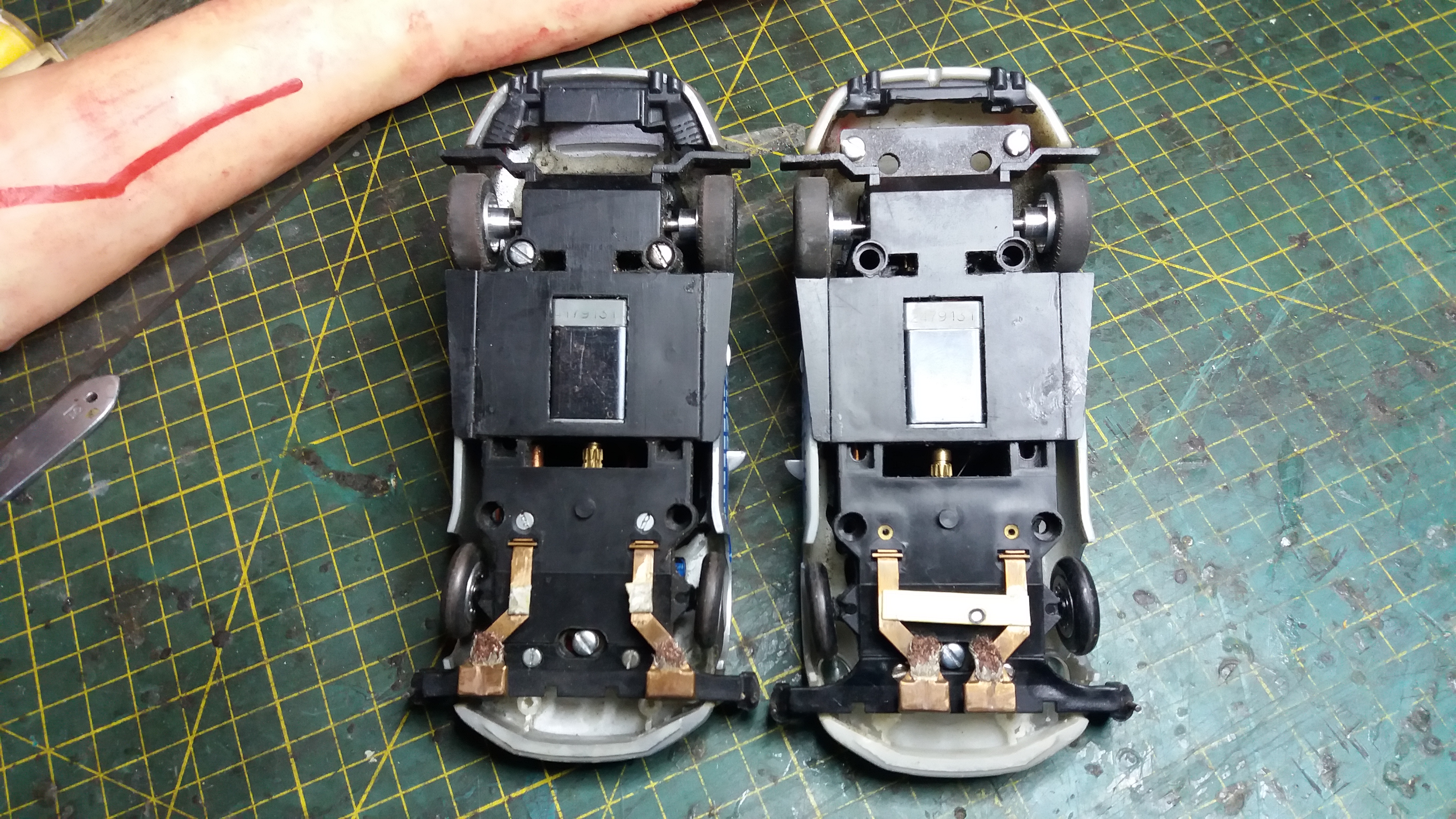

Ohne Platine...die Schaltung einfach eingeklebt...Gehäuse vom 7806 ist Masse...anlöten geht
...unterschiedliche Widerstände für die Flacher...+/- 10 Ohm ausreichend für wirres geblinke
