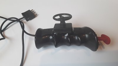

Servospeedway-Umbau
Hi,
...hab das Teil nur zum testen gebaut...daher wurde nur das
Original MickyMaus Kabel vom schwarzen Servo-Regler genommen...etwa 90cm lang. :grin:

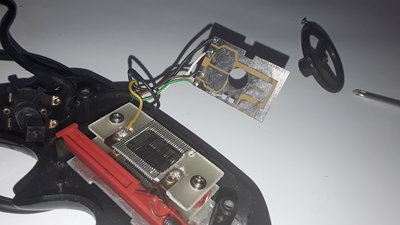

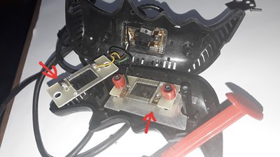

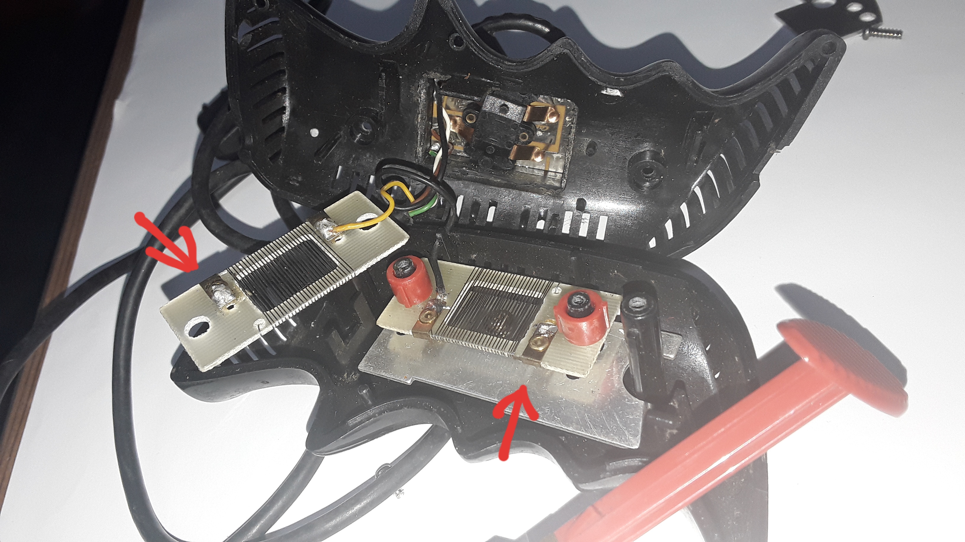

Die roten Pfeile zeigen die Auflageflächen von den Reglerstab-Schleifkontakten in
Ruhestellung...da besteht keine Verbindung mit dem gewickelten Draht.

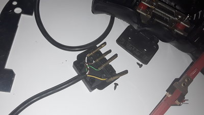

Vom Stecker aus gesehen:
Der gelbe Draht geht zur oberen der gewickelten Patinen an den unteren Anschluß (Vollgaskontakt)
Grün, braun und weiß direkt zur Lenk-Platine....von dort ein schwarzes Kabel an die untere
der gewickelten Platinen, auch unten dran...alles andere weg.
Geklebt wurde mit schwarz gefärbtem 5min. Epoxy von Conrad...zuvor mit Sekundenkleber fixiert.

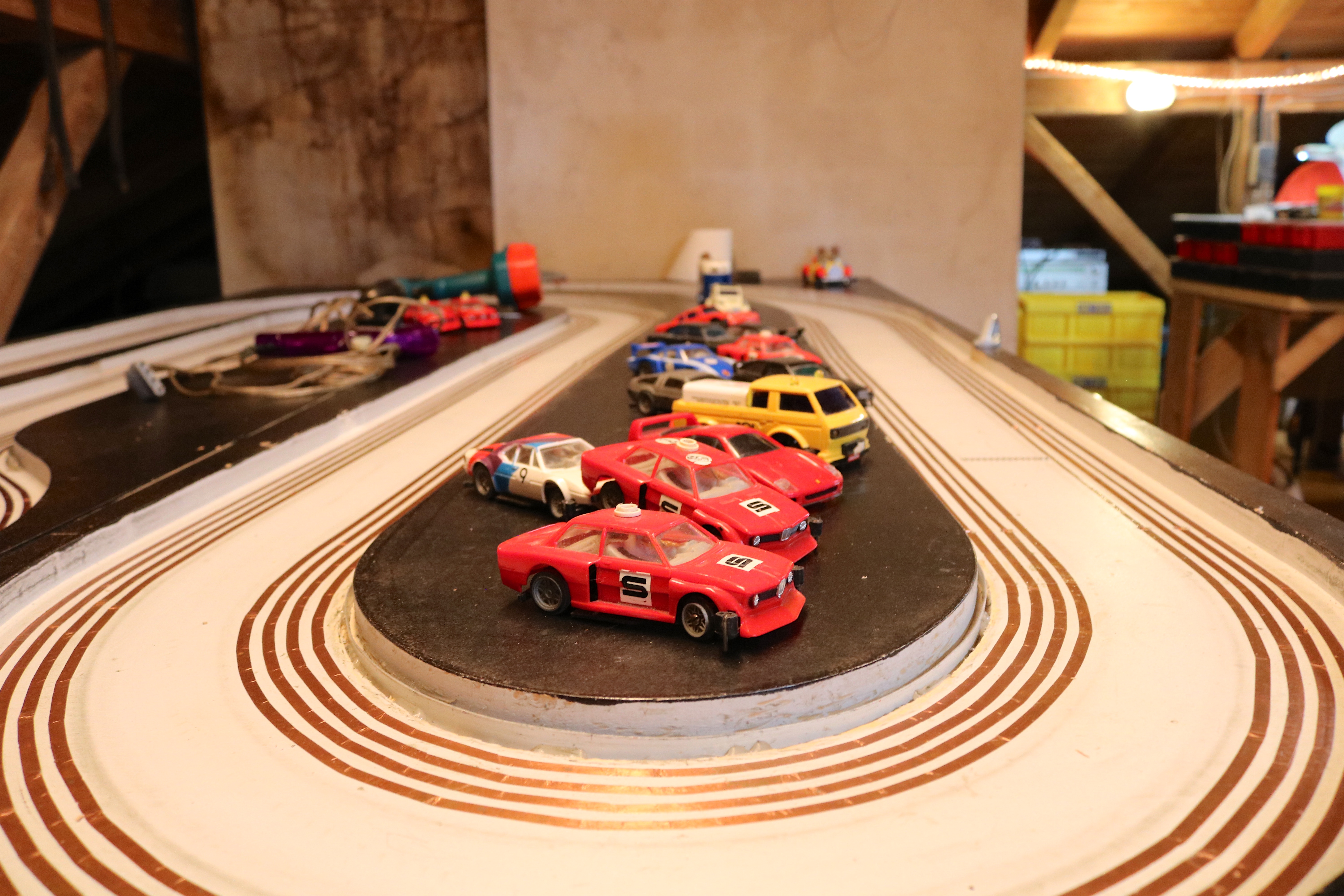

Allerdings lassen sich die engen Innenkurven noch nicht so flüssig fahren wie es sein könnte. Auch haben wir im Moment noch den "kleinen" Trafo (gebrückt) Stufe 2-2 an der Bahn. Weis jetzt gerade nicht, welche Spannung da ansteht. Auf jeden Fall noch keine 20V(?).
Mit dem großen, umgebauten RST wird es dann sicher schon haarig, glaube ich.
Kommt aber noch, wird auch probiert.

welchen Maßstab habt ihr aufgebaut?
Auch am 53716 liegen gebrückt bei Stufe 2-2 etwa 30Volt Leerlaufspannung an...also etwa 25 Volt im Betrieb.
Ohne Gewähr...hab das mal so in Erinnerung...ne Bestätigung würde mir gefallen :scared:
...das (wäre) ist für die 140er zu viel...1-1 oder maximal 2-1 reichen an der 140er.
Da funzt der 70 Ohm Reglerumbau zumindest besser als der Originale mit 35 Ohm.
...paar Ohm mehr wären sicherlich bei der hohen Spannung besser...etwa 90ohm.
Der Umbau funzt so (70ohm) an der 132er voll ausreichend gut...zwischen 25 und 30 Volt lassen sich die normalen Kisten prima regeln :thumbsup:
