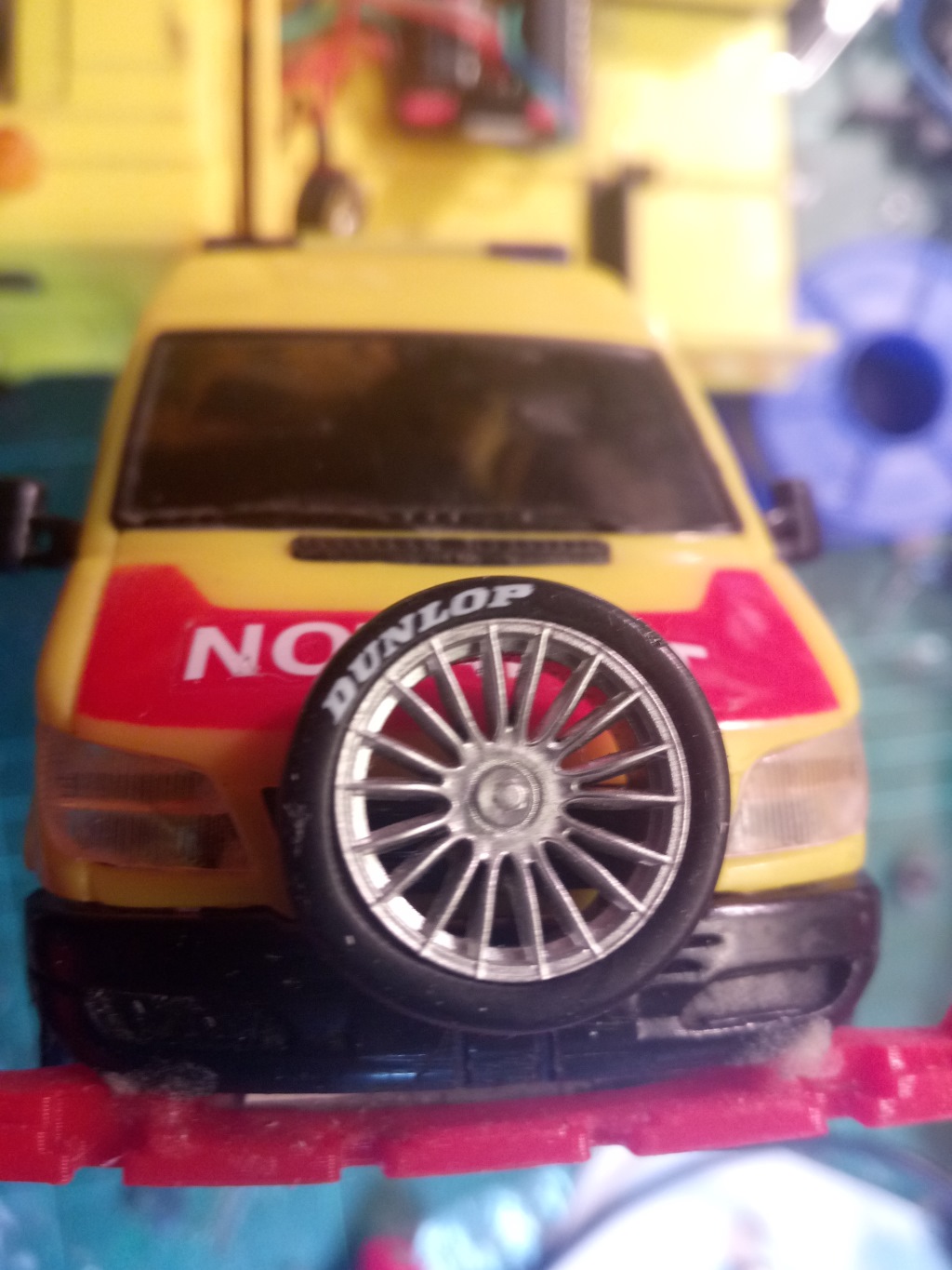

Der Nasenbär
Rufus hat geschrieben:...wie? ...dachte ich wäre gerne gesehen bei Euch :tongue-wink:
Man soll nicht immer alles auf sich beziehen!
So, der Nasenbär ist soweit fertig und laaaft sogar! Mit gewissen Einschränkungen: er ist sehr hoch und sehr schmal, und leider auch nicht der leichteste. Allerdings liegen Elektronik und Batterie unten, daher ist die Kippanfälligkeit nicht so schlimm wie befürchtet.
In Innenkurven hakt er sich immer noch gern aus, aber das ist auch gut so. Jedenfalls besser als stehenbleiben.
Über die Optik der Nase kann man natürlich streiten - der Kollisionsschalter funktioniert jedenfalls gut und war auch recht einfach zu bauen.
