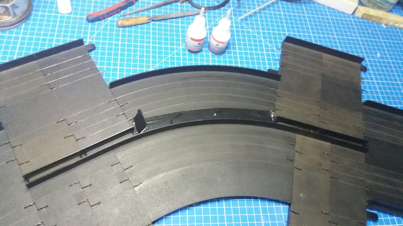

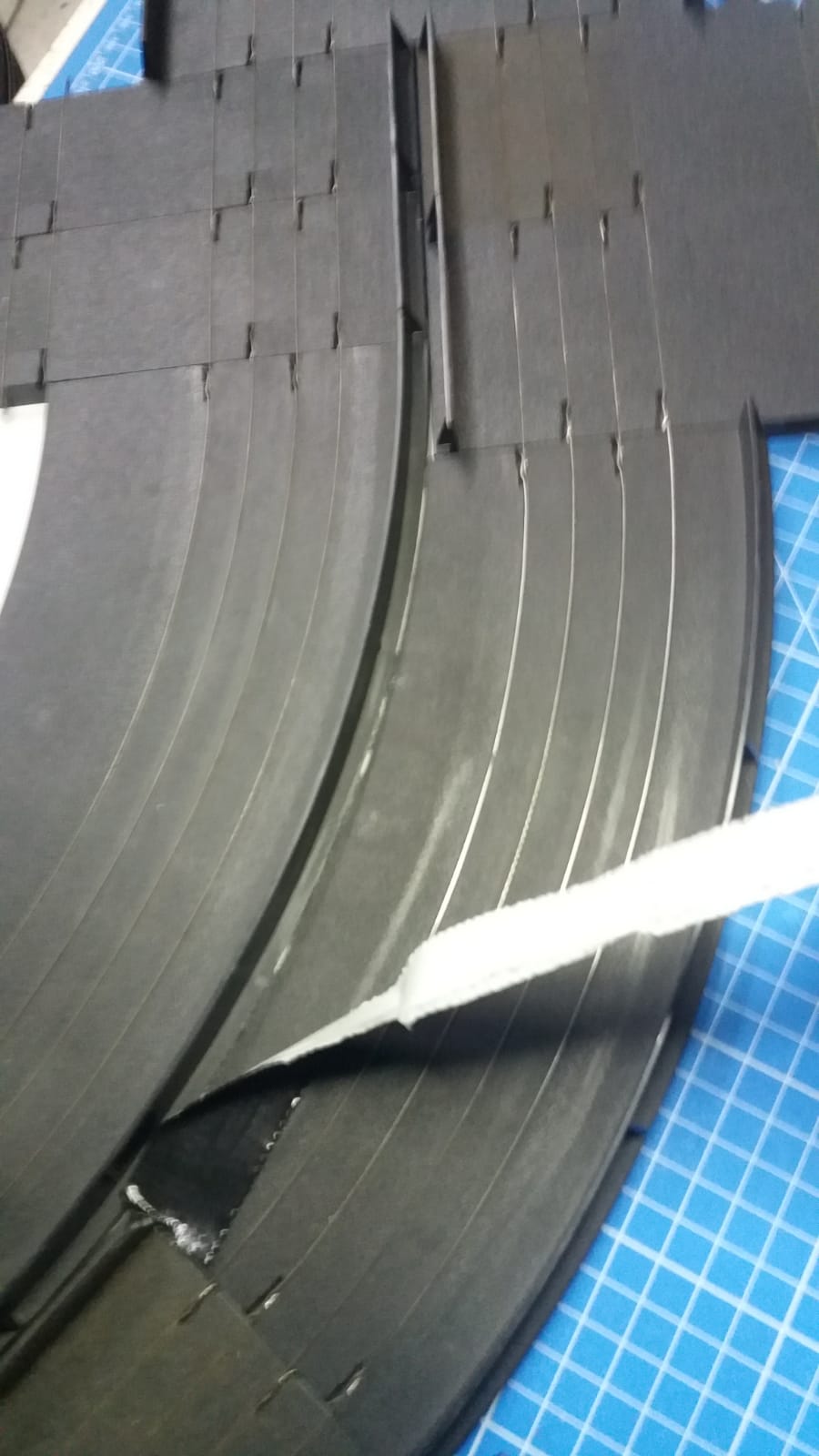

Hab noch Tipp für den Bau
Klebestelle aussen abkleben mit Powerband...lässt sich besser abziehen, normales Abklebeband bleibt eher kleben und es wird zum Reste abfummeln kommen :embarrased:
Hab's mit Sek.Kleber mit Füller verbunden...Lobo hat besseres gefunden, Primer aus der Sprühdose von Conrad :thumbsup:

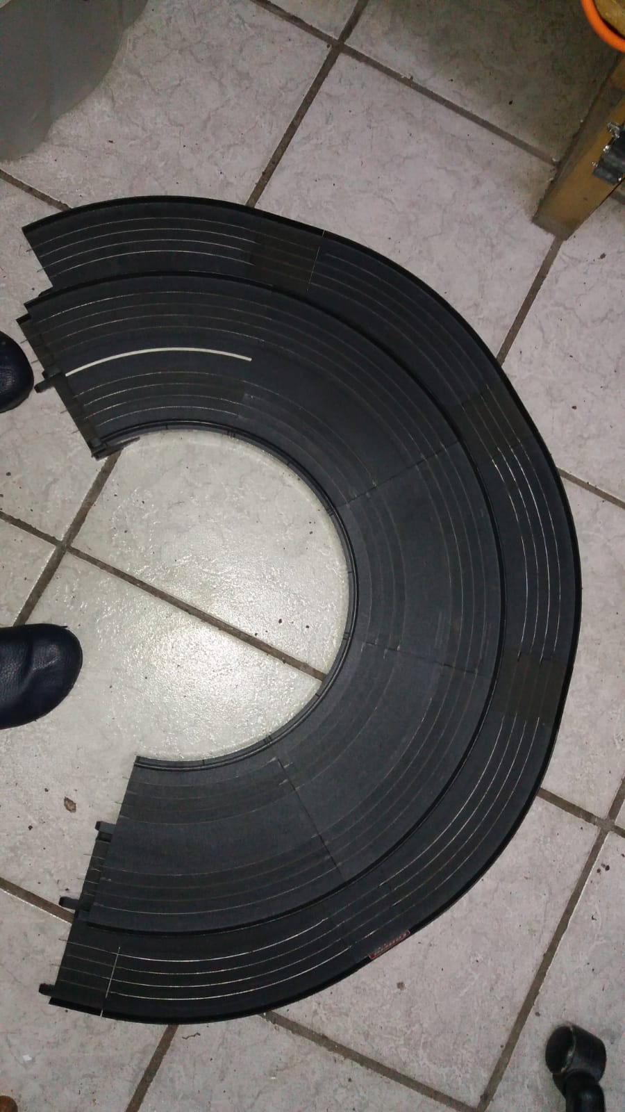

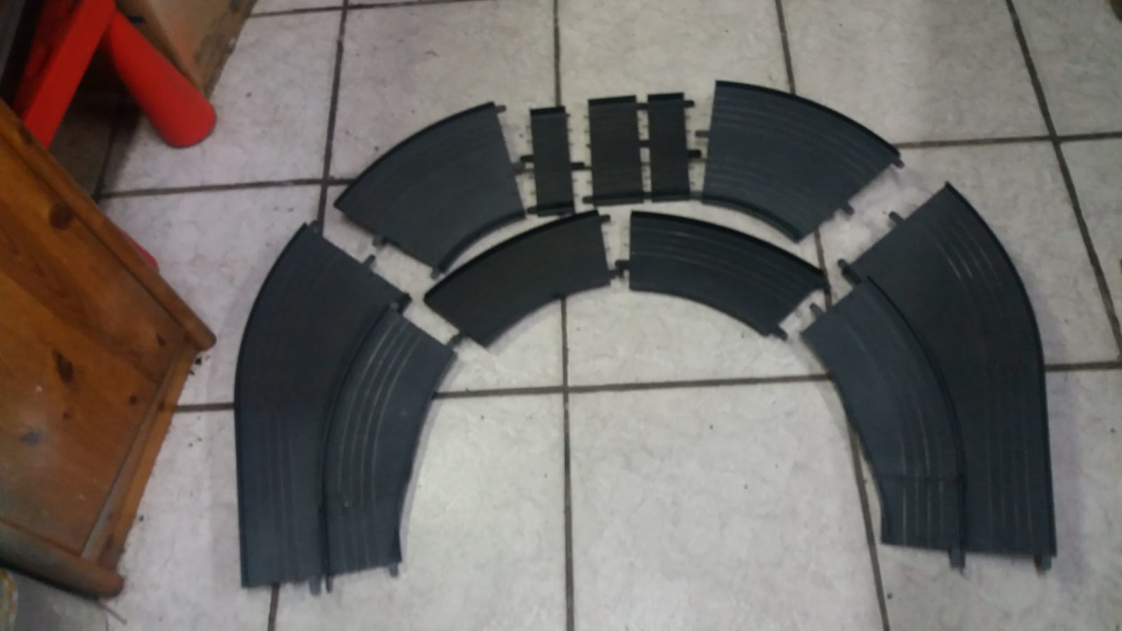

Nochmal was zur K1Plus Steilkurve:
Ist das 78mm Maß von den Ausschnitten korrekt, kann die 180° Steilkurve auch zur 90° Steilk. werden :thumbsup:
..noch nix verbunden...awa gleich :tongue-wink:
Nur eine weitere gekürzte und mit Bande versehene 1/3 Gerade wird dazu benötigt.
Wer seine 180° niemalsnie zur 90° verwandeln möchte, brauch auf dieses 78mm Maß nicht zu achten...hauptsache beide Seiten haben das gleiche Maß.
...laaaft :pig: gudd
