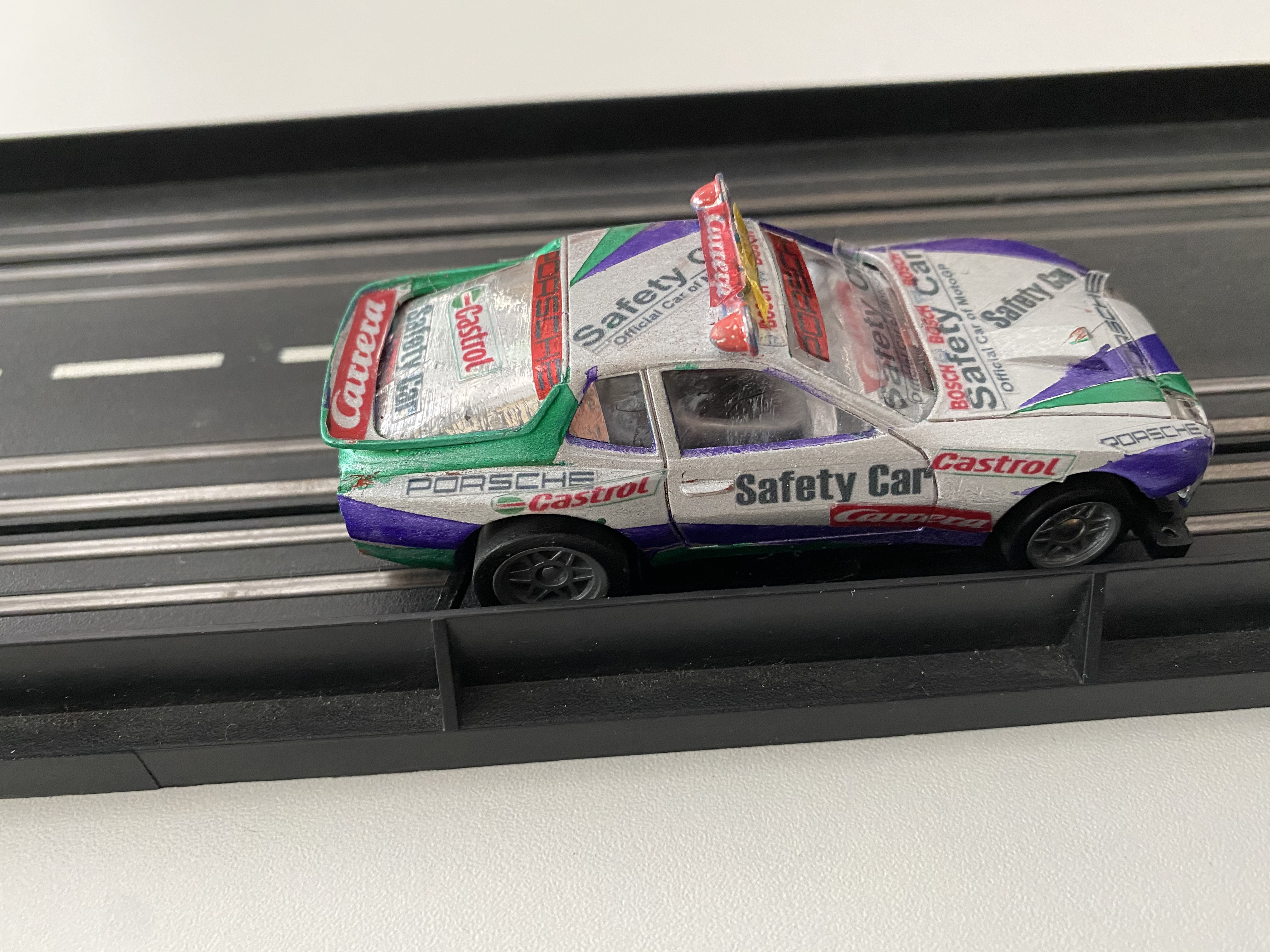

Hey zusammen, war etwas still um mich , lag aber im Krankenhaus weil ich 3 Leistenbrüche beseitigen lies. Zurück zum Thema, mein Jägermeister Porsche Chasis war an den Schraubstellen abgebrochen,
, ersetzt durch ein Safety Car Chasis günstig für n 5er bei EBay Kleinanzeigen und sorgt nun für Sicherheit auf der Rennbahn

Möin ,
Dir scheint es ja wieder gut zugehen
Kunterbunte Karre
Steh/Schraub/Karosserie- Bolzen/Halter/Rohr wie auch immer
Lassen sich recht leicht ersetzen.. Du nimmst ein ABS-Stab mit Loch oder Ähnliches , passt die Länge an .. setzt eine Schraube ans Loch an .. erwärmst diese mit Feuer und drehst sie dann in das Loch dadurch ‚schneidest‘ du ein Gewinde hinein .. Den Schraubbolzen dann mit Sekundenkleber/Stabilit/ShoeGo/Heißkleber etc einkleben

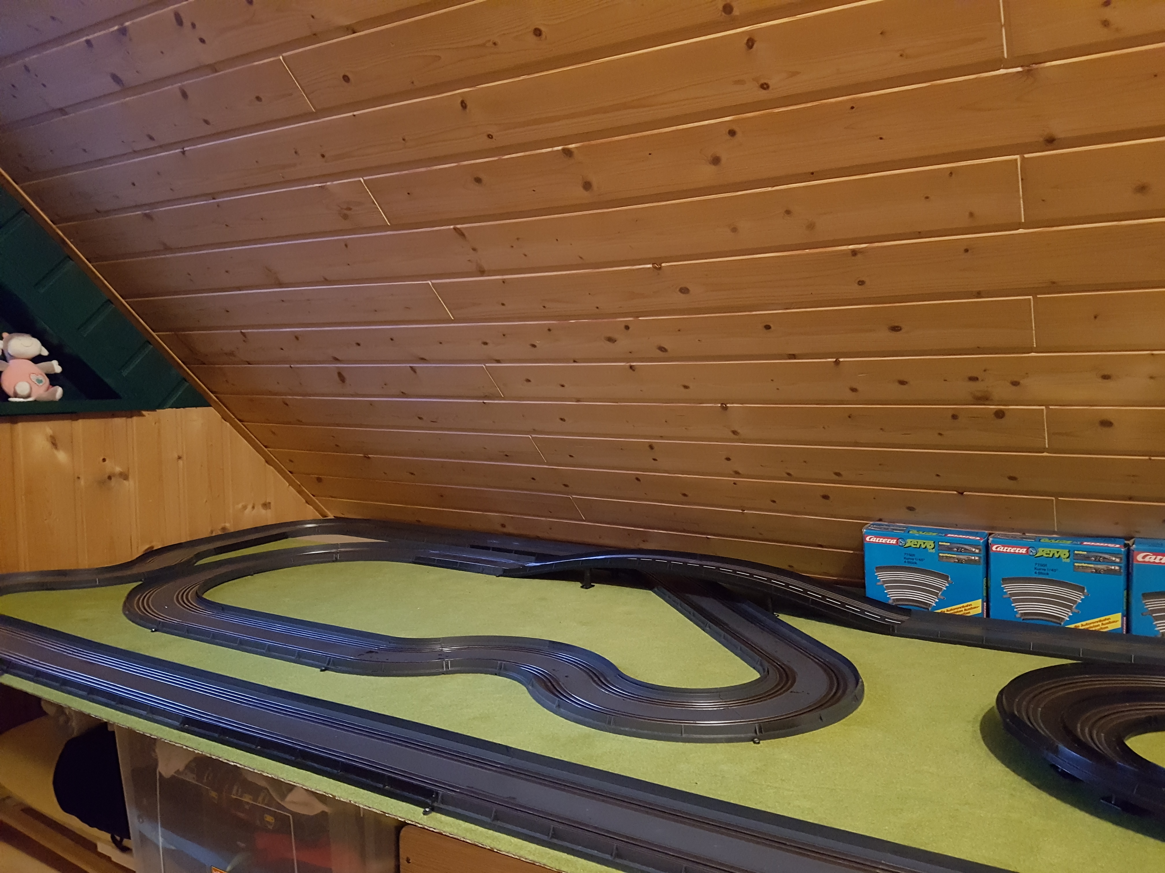

Die erste Bahnbegrünung ist drauf. Jetzt wird erst mal lange gefahren bis ich weitermache. Vielleicht noch ein paar Tribünen und Bäume so ne alte Servo Tribüne wäre was tolles

Wenn du keinen Festaufbau hast dann kannst du viel experimentieren. Ich habe meinen Kurs jetzt fest installiert wie man oben sieht. So bleibt die jetzt auch. Ich kann dir das Slotman Exe Tool empfehlen. Hab die von Helmut. Damit habe ich auch meine Bahn geplant. Ich glaube aber Helmut muss das für dich freigeben.
