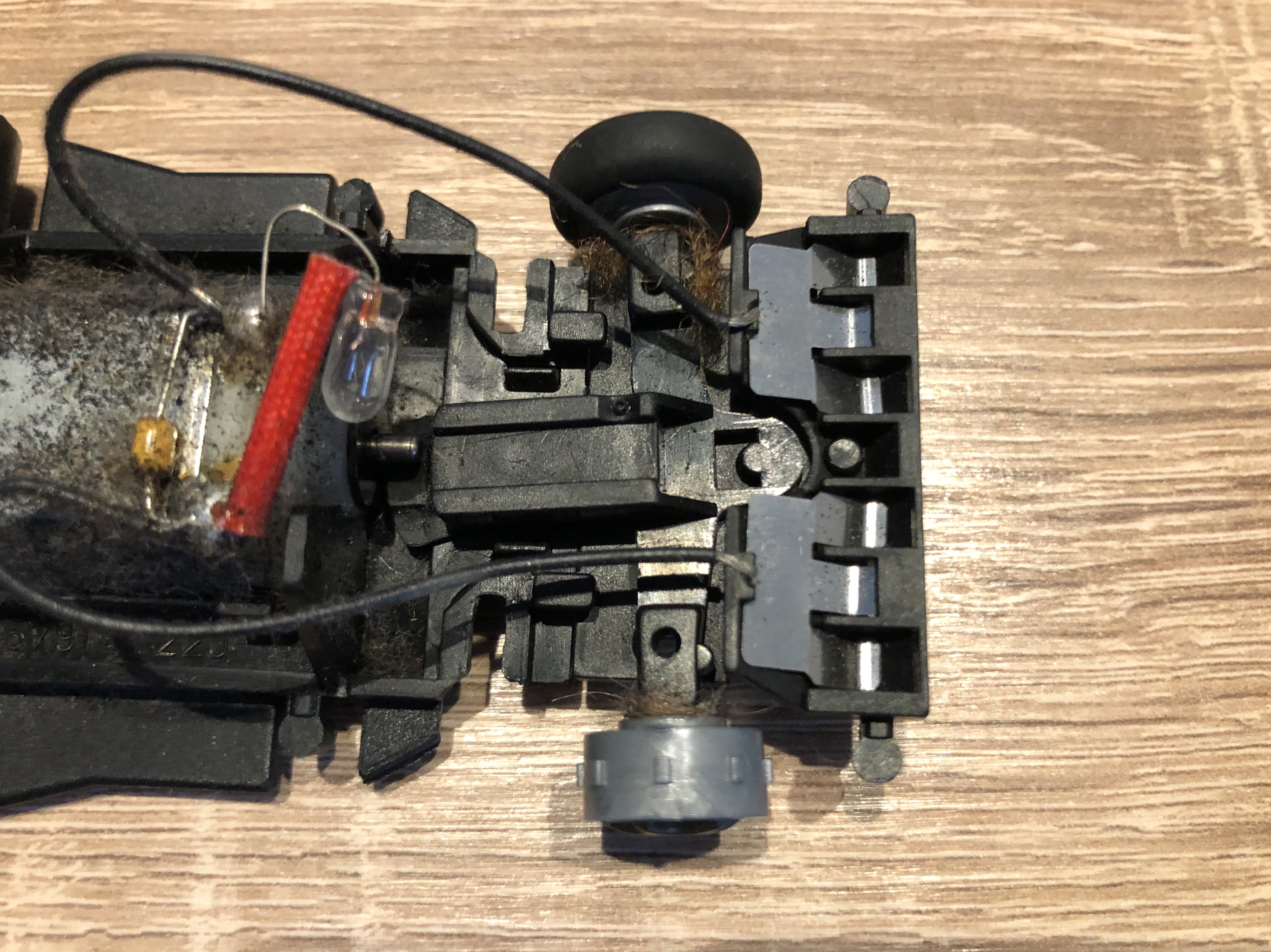

Ich habe bei Heiße bestellt 😀 Nachdem ich jetzt mal einen Wagen aufgeschraubt habe, habe ich gesehen dass vorne bei der Lenkung gar kein Gummi ist. Fehlt da was? Siehe Bilder.

Uiuiui. Der braucht aber mal ne Grundreinigung. Kannst mir gerne mal ein Chassis schicken. Mache dir das fit. Habe alles hier dafür. Ich mach dir auch Originale Bürstenschleifer drunter. Das ist am besten.

Ja...fehlt das Reibradgummi/Fahrradventilschlauch...Lolli hat den richtigen.
...wie Marcello bereits erwähnt...solltest mal alles säubern :scared:
Motor von unten nach oben ausdrücken..die Hinterachse nach unten...Chassishälften kannste zusammen lassen, wenn Klammer noch gut is...also die Kiste nicht extrem durchhängt und auf der Bahn schleift.
Mit Bremsenreiniger oder Waschbenzin kannste den Motor einsprühen, voll rein damit und ausblasen...von dem Reiniger aber besser nix auf Chassis kommen lassen...Öl an beide Enden, aber nicht unbedingt unters Reibradgummi.
