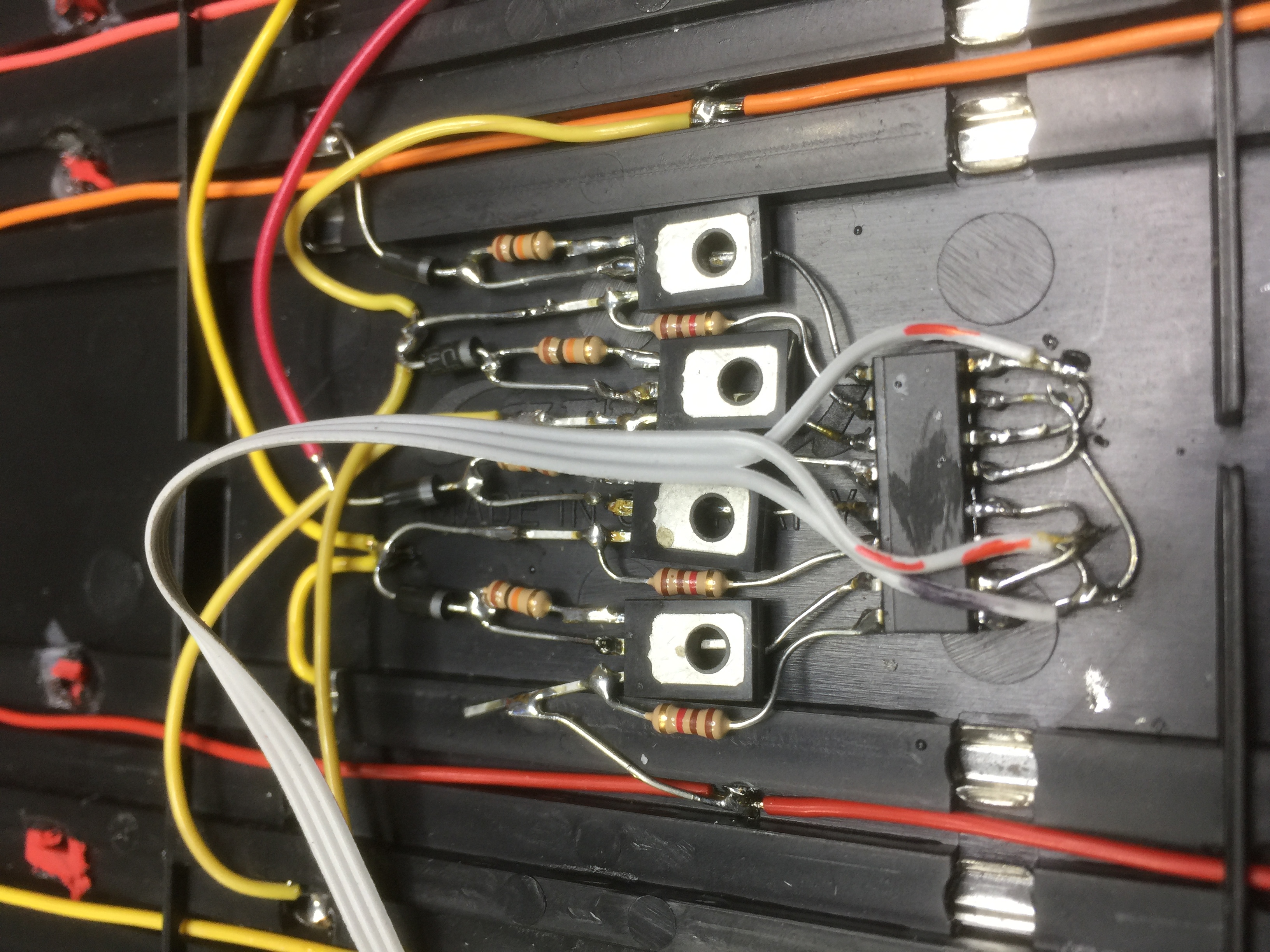

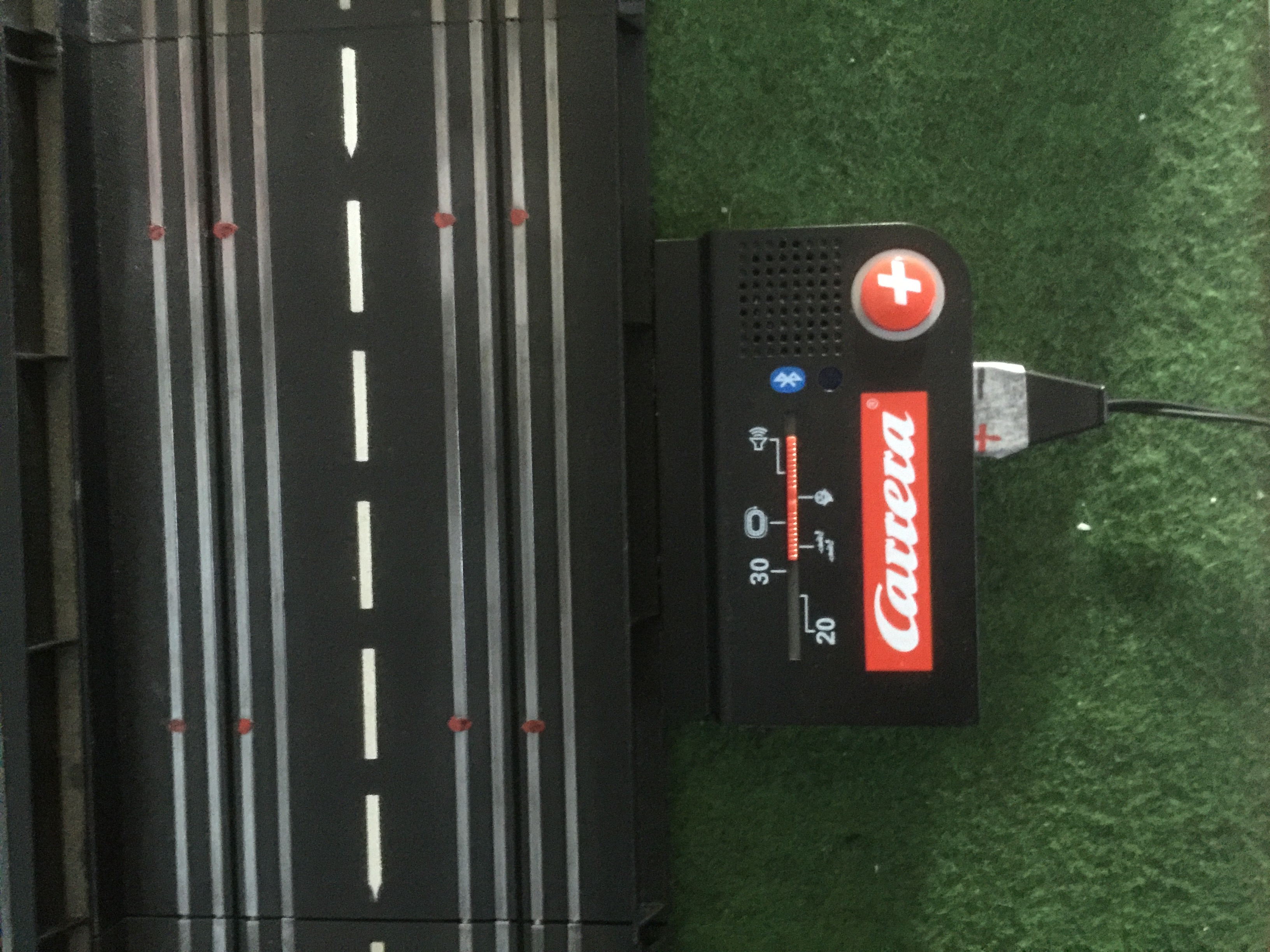

SmartRace für die Servo läuft seit gerade.
Für den Umbau benötigt man eine STZ light, eine STZ Impulsschiene und eine GO Plus Anschlussschiene.
https://www.gokarli.de/Carrera-GO-Plus- ... iene-61662
einer neuer Stern am Zeitmesshimmel.

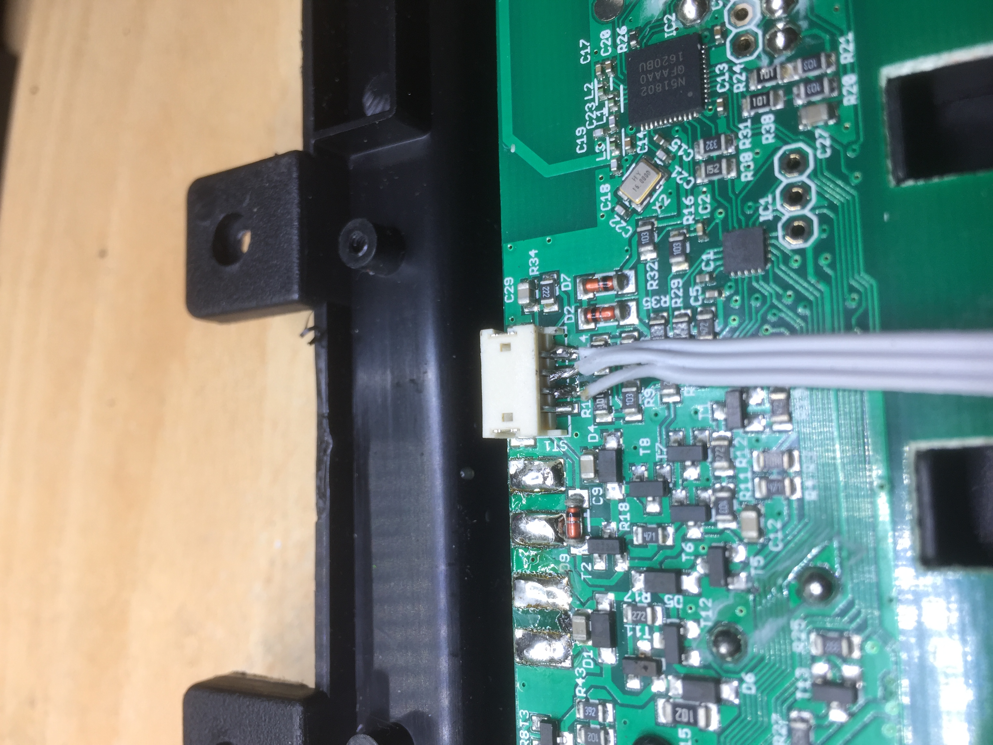

Also ich habe eine STZ Light in die Schiene integriert und das Signal an die Go Plus Elektronik adaptiert.
Besser wäre es jedoch gewesen einen Adapter zu bauen, an den man eine fertige STZ-Impulsschiene anschließen kann.
