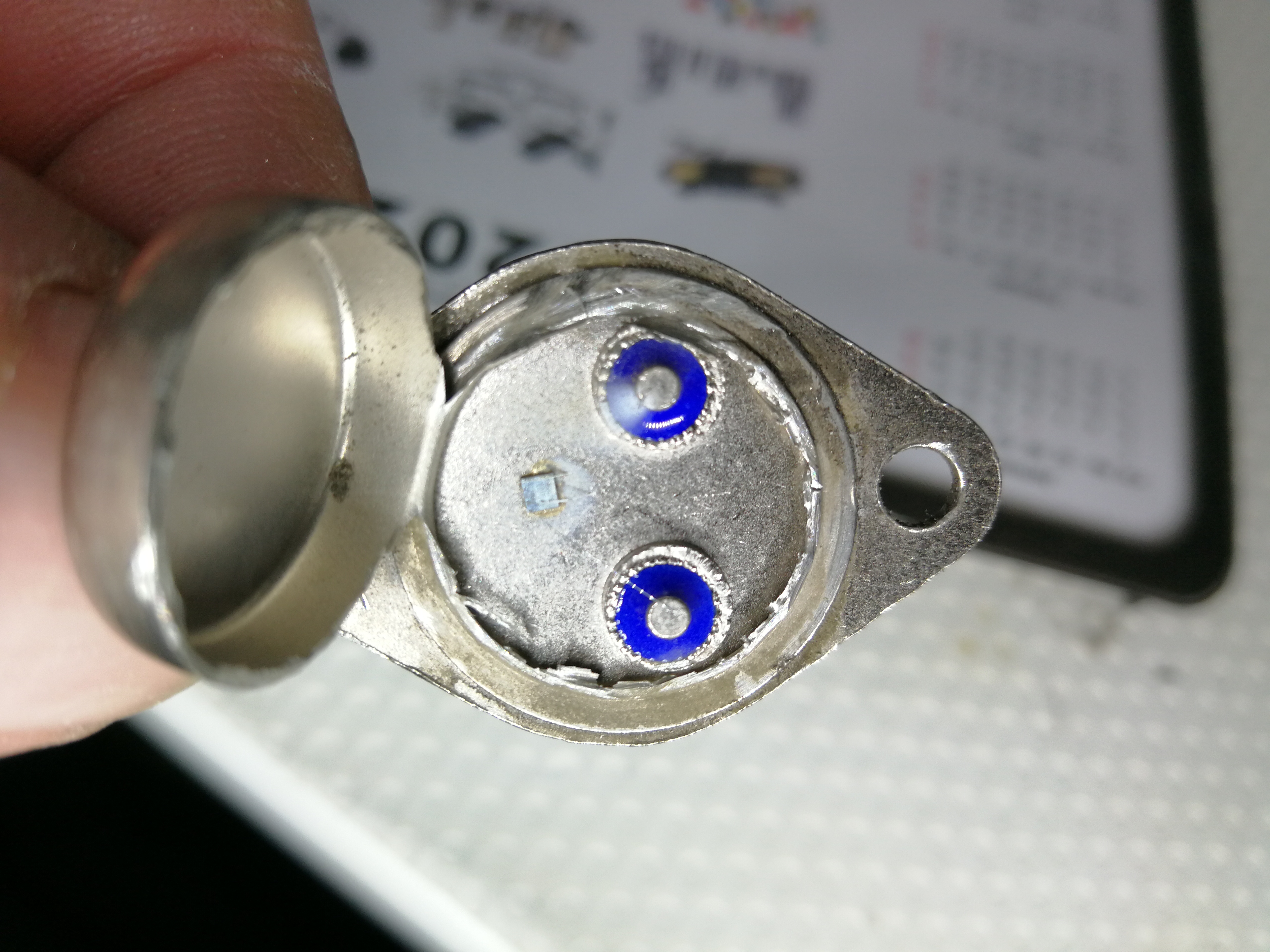

Nachdem ich die RST in Betrieb hatte, gaben die sehr schnell den Geist auf. Scheint, dass der Regler nicht so der Hit war. Hat jemand eine Bezugsadresse für vernünftige LM338 TO3?

hast du dem ein Kühlblech mit Wärmeleitpaste gegönnt? ...dann funzt das auch bei starker Drosselung.
Habe mehrere RST 2.0 ...innen auf 2und3 gebrückt..noch nie Probleme

Sischer, habe ich da Wärmeleitpaste druf.
Warscheinlich hast du noch welche von den guten Reglern und nicht diesen Chinaschrott.

da bei mir einer der Spannungsregler ebenfalls den den Geist aufgegeben hat, wollte ich mir Ersatz holen. Allerdings kostet der besagte Regler LM338 TO3, bei Reichelt und Co, mehr als ein billiges Labornetzteil.
https://www.reichelt.de/index.html?ACTI ... =1&q=lm338
Geht alternativ auch dieser Regler, bzw. auf was muss ich achten, um eine Alternative zu finden?

die billig regler kannst wahrscheinlich alle vergessen,hab sicher noch 20 stk zu hause liegen .verbau ich aber nicht mehr weil sie nicht lange halten....
hab einen regler mit display verbaut

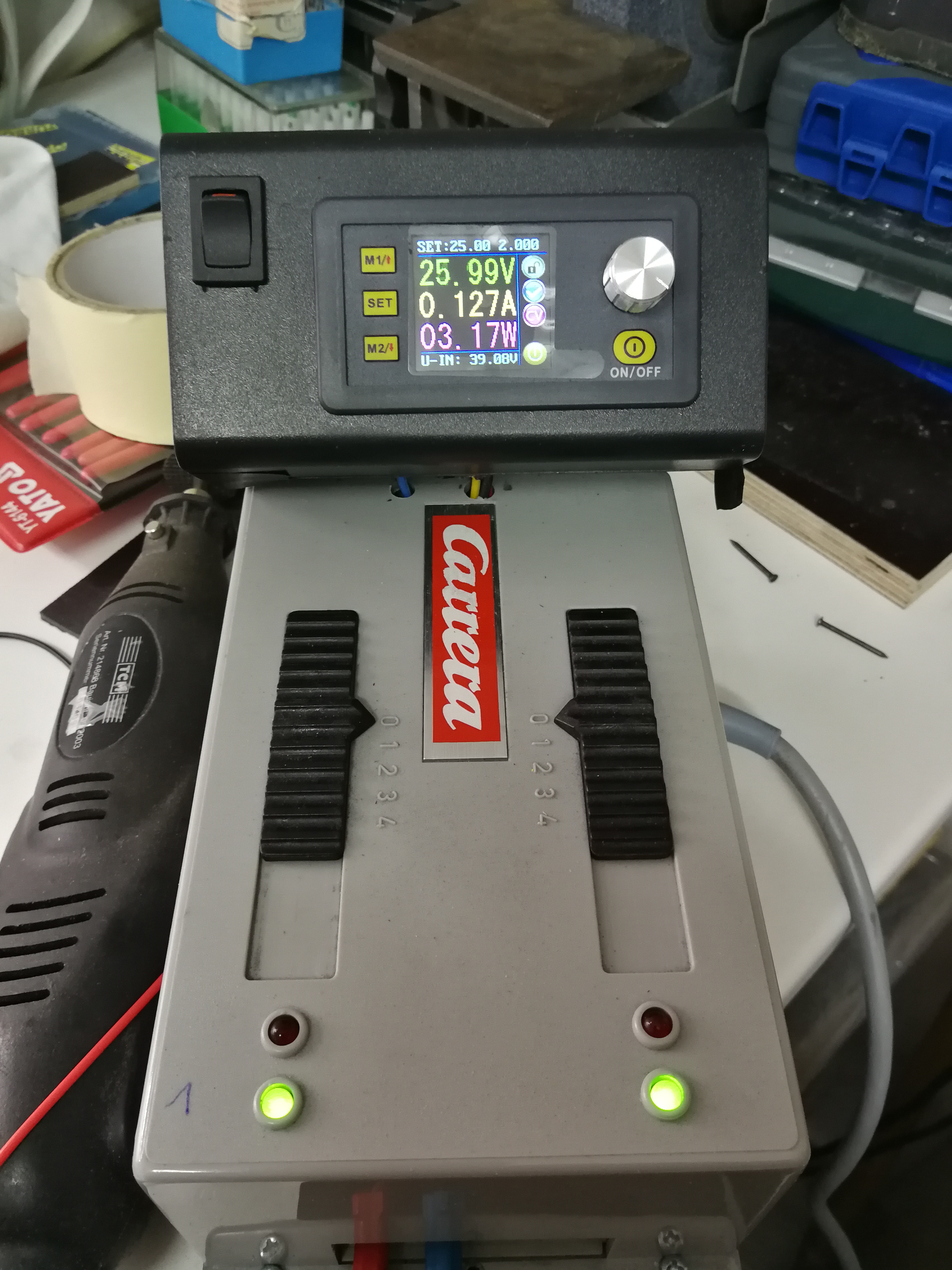

Bau dir den Trafo so um.
Die Regler sind zwar China, aber halten bis jetzt. :D
Klug war´s nicht… ABER GEIL!

Fällt bei dieser Lösung die Platine von Servomicha weg?
Beiträge: 413
Re: RST
ja
