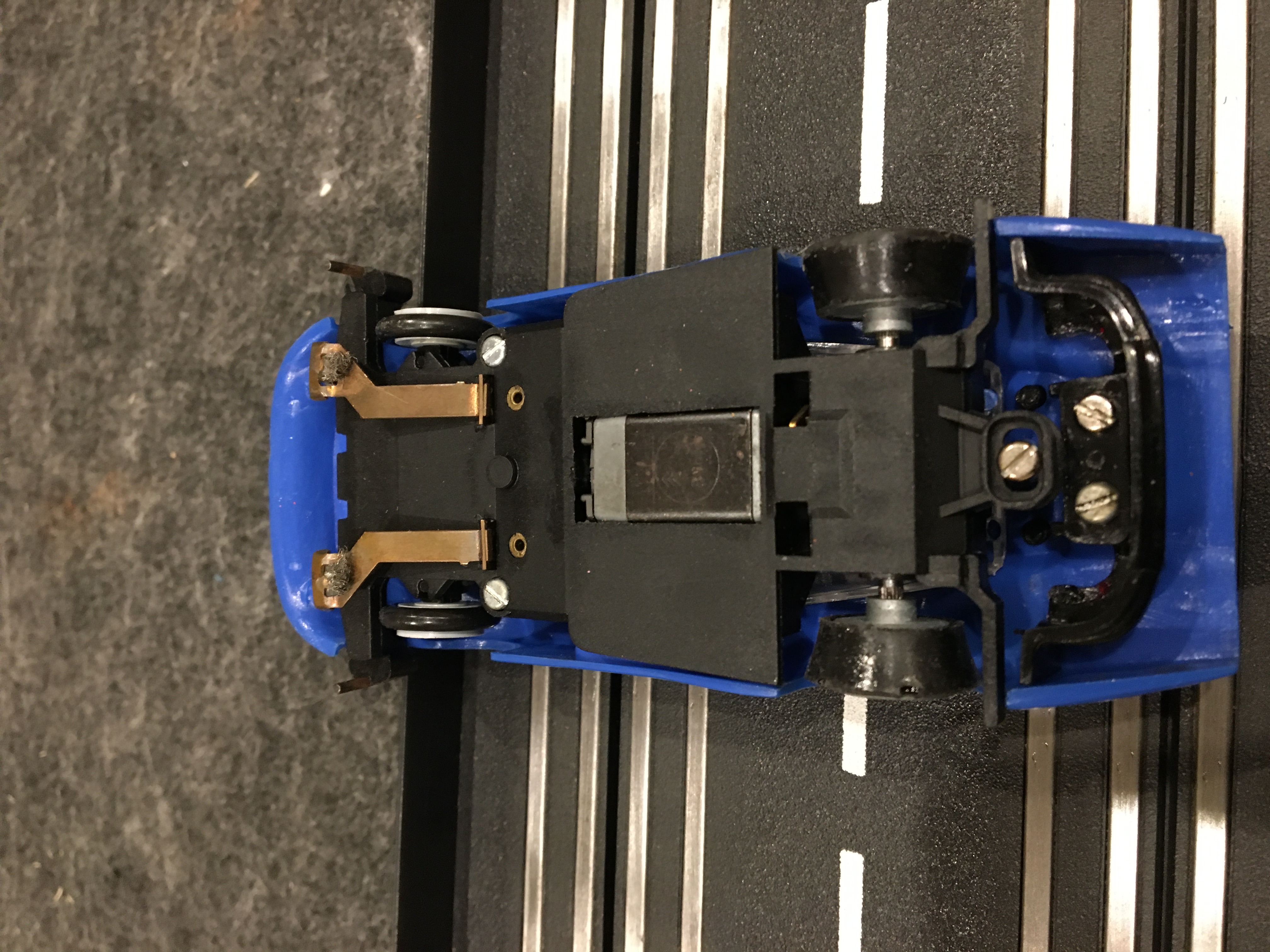

auf unserer Strecke gibt es einen „neuen“ 935er.
Nennt man die blauen nicht auch Moby Dick?

Allerdings hat der gute Startschwierigkeiten. Der Motor läuft nicht selbstständig an, wenn man nicht ein wenig an der Welle dreht?
Kann da eine Wicklung ab sein? Gibt es hierzu nicht einen Beitrag auf einer Homepage?
Beiträge: 1409
Re: Auf gehts zum neuen Hobby
Motor muss geöffnet werden, die abgerissene Wicklung lokalisiert und wieder angelötet werden.
Klappt leider nicht immer aber meistens schon.
Wichtig ist erst den Ritzelkäfig abziehen und die Kohlen abbauen dann den vorderen Aluteil abbauen um an den Collektor zu kommen.
Nun kann mann die Motorwelle mit den Wicklungen rausziehen und unter der Lupe den abgerissenen Draht suchen, falls er zu kurz ist eine Umdrehung vorsichtig abwickeln und dann wieder anlöten.

Wiedermal ein dickes Danke Armin.
Hat funktioniert. Den Den Motor hatte ich sogar wieder zusammenbekommen, ohne irgendeine Nase, Winkel, o. ä. abzubrechen. :dancing:
DanachProbefahrt und nach ein paar Runden das selbe Problem. :auslach:
Ich denke, das eine Lötstelle nicht gehalten hat. :confused:
... nochmal probieren.
