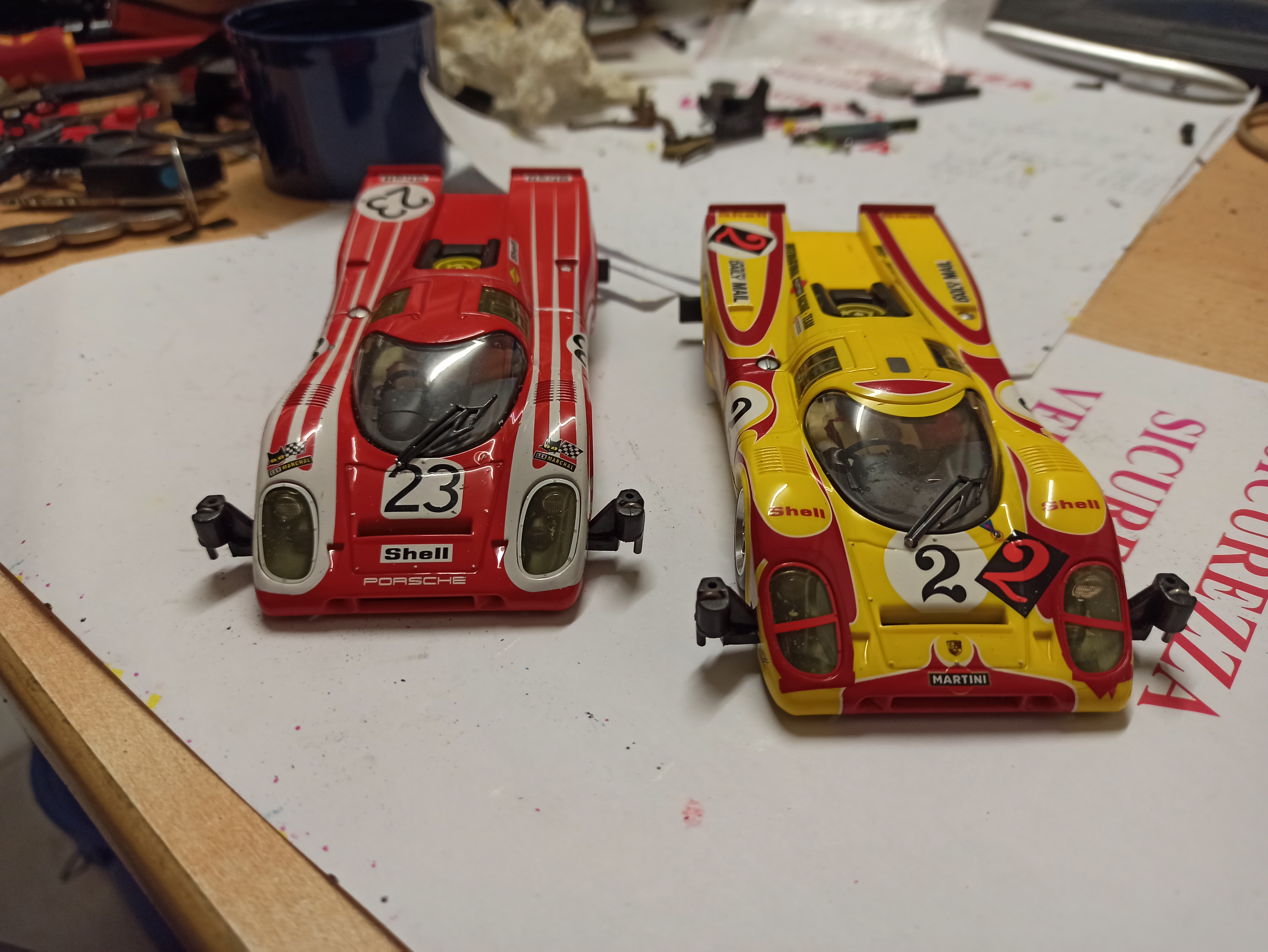

Re: Umbauten Servo 132 in 2020
und hier noch ein porsche,weitere folgen in den kommenden wochen
