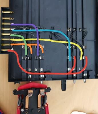

Hallo zusammen, mit den computer hat das alles nix zu tun.
Die Schaltung um Hindi ist recht einfach. Paar Grundlagen braucht man aber dafür:
Ein Elko oder Kondensator lässt beim einschalten einen hohen (Lade) Strom zu der schnell gegen Null geht sobald der Kondensator geladen ist.
Genau das passiert in der starken Halbwelle, der leere Kondensator wird geladen, der Strom fließt durch den Motor, der sich dreht, weil die Diode in Sperrrichtung geschaltet ist und der Strom nur durch den Motor kann.
In der zweiten Halbwelle, die idealerweise nicht existiert wird der geladene Kondensator entladen. Die Diode ist jetzt in Flussrichtung, da der Elko die Spannungsquelle darstellt. Der Entladestrom fließt von Elko über die Diode über den grauen Adapter zurück zum Elko. Über diesen Kreis wird der Elko extrem schnell komplett entladen und kann wieder neu geladen werden - mit der ersten Halbwelle.
Für den Computer ist da gar nix.
Der hat ja öfters mal Probleme, dass er die Hindis mit zählt.
An der Stelle kann man die Verkabelung der Schiene prüfen. Die sollte so sein, dass die Schleifer des Hindis sich genau über die beiden Kontakte bewegt, die eh schon per Kabel verbunden sind, dann gibt's auch keine Fehler beim zählen, habe ein Bild dazu angehangen
Gruß Christian
