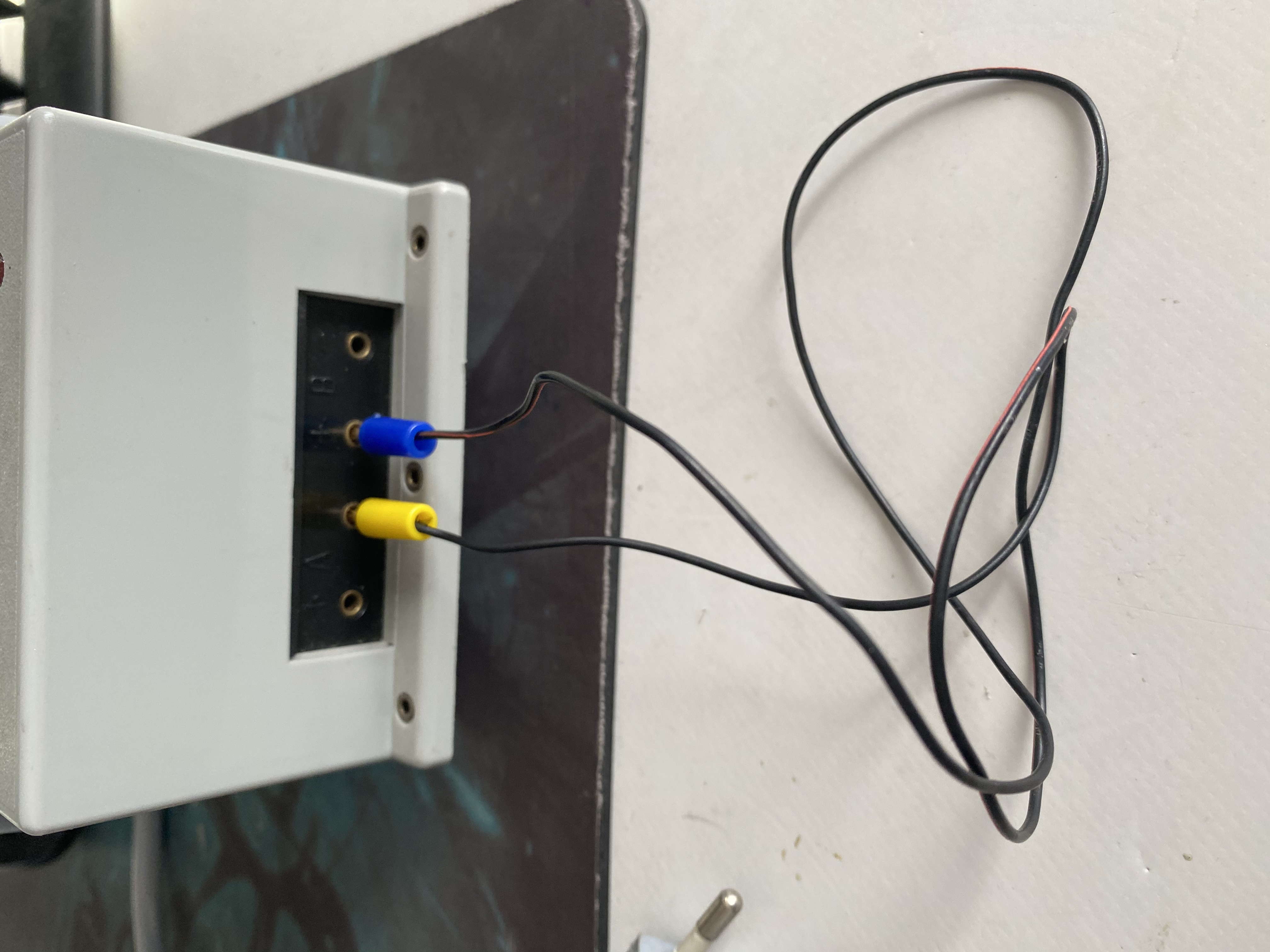

@An Mike
Was das den Wo ist die Brücke hin ???... so gesteckt passiert da am Trafo nix....kein Strom fließt

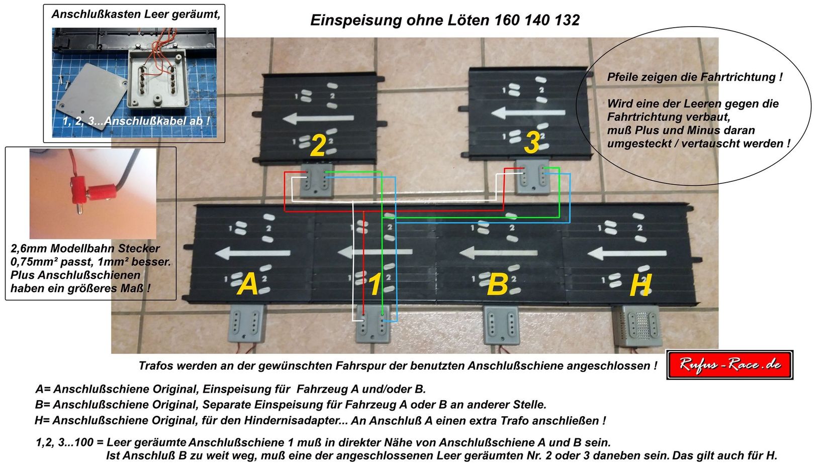

Stell jetzt Oerk sein Bild hier ein ...hoffe das gibt kein Ärger http://oerk.net/stromversorgung.htm
So funzt das...beide Trafokerne durch eine Kabelbrücke in Reihe schalten..doppelte Spannung
Beide Seite auf Stufe 1 stellen...is die kleinste gebückte Spannung...gibt keinen original 3,5 ohm Servoregler....30 oder 7,5 ohm....brauchst mindestens 70 ohm.
Einspeisung geht ohne löten !
...zeig ich morgen...steh noch unter Schock
...sehr einfach...hab das früher ohne Festaufbau nur so gemacht....wiederentdeckt auf dem letzten Treffen in Ausham 2020.
..brauchst nur mehrere Anschlußschienen und Kabel ...farbig eine Seite markiert sonst wirste bekloppt
(wie wir alle) 2x 2x0,75er sowas so dick dasses gerade noch in die MickyMausStecker passt ....hab
damals diese Märklin Stecker mit Schraube genommen...pro Anschlußschiene brauchst 4 Stück.
..voll die Rechenaufgabe....morgen
Mach morgen Bilder...oder es ist jemand schneller....wollte das eh mal auf meine Seite machen

Hab mich auch gefragt wo da die Trafobrücke ist. Oder Mike wollte nur verdeutlichen welche beiden Pole verbunden werden müssen
Re: Stromeinspeisung
Kann ja auch nicht funktionieren......
Muss auf jeden Fall ein roter Stecker für (+) und schwarzer Stecker für (-)
Blau und Gelb kann nicht klappen......
Sorry jetzt sehe ich es auch.
Schlechtes Bild da ich das Kabel nicht ganz mit auf dem Bild hatte.
Asche auf meine Haupt. So sollte das Aussehen. Nächstes mal ein kurze Brücke das ist übersichtlicher.
Gruß Mike
Gruß Mike

Hi Rufus! Wäre super, wenn du das System mit den verbundenen Anschlussschienen wie heute Nacht geschrieben, bei Gelegenheit nochmal detailliert und bebildert für die Laien erklären könntest. Welche Kabel sind für die Trafobrücke geeignet, also welcher Durchmesser passt da am Besten? Grüße! Christian
Hi
0,75mm² passt locker in die MickyMaus Stecker...ausreichend
...kann sein das des bessere 1mm² auch passt ...je länger umso dicker Das abschneiden der Kabel und der inneren Bauteile an den 1,2,3...etc. Verteiler-Schienen muß natürlich nicht sein...funzt natürlich auch mit Original belassenen Schienen.
Man kann in einen bereits eingesteckten Stecker einen zweiten an der Seite einstecken...und die Einspeisung
damit weiter zur nächsten (leeren) Schiene legen.

Danke Rufus! Die Anleitung ist super verständlich. Sobald die Bahn wieder steht, probiere ich das aus! Kurze Frage noch zu den Trafos? Oerk nimmt lieber für jede Spur einen Trafo. Du beschreibst eher den gebrückten. Welche Variante ist jetzt die bessere? Oder ist es einfach Geschmackssache?
