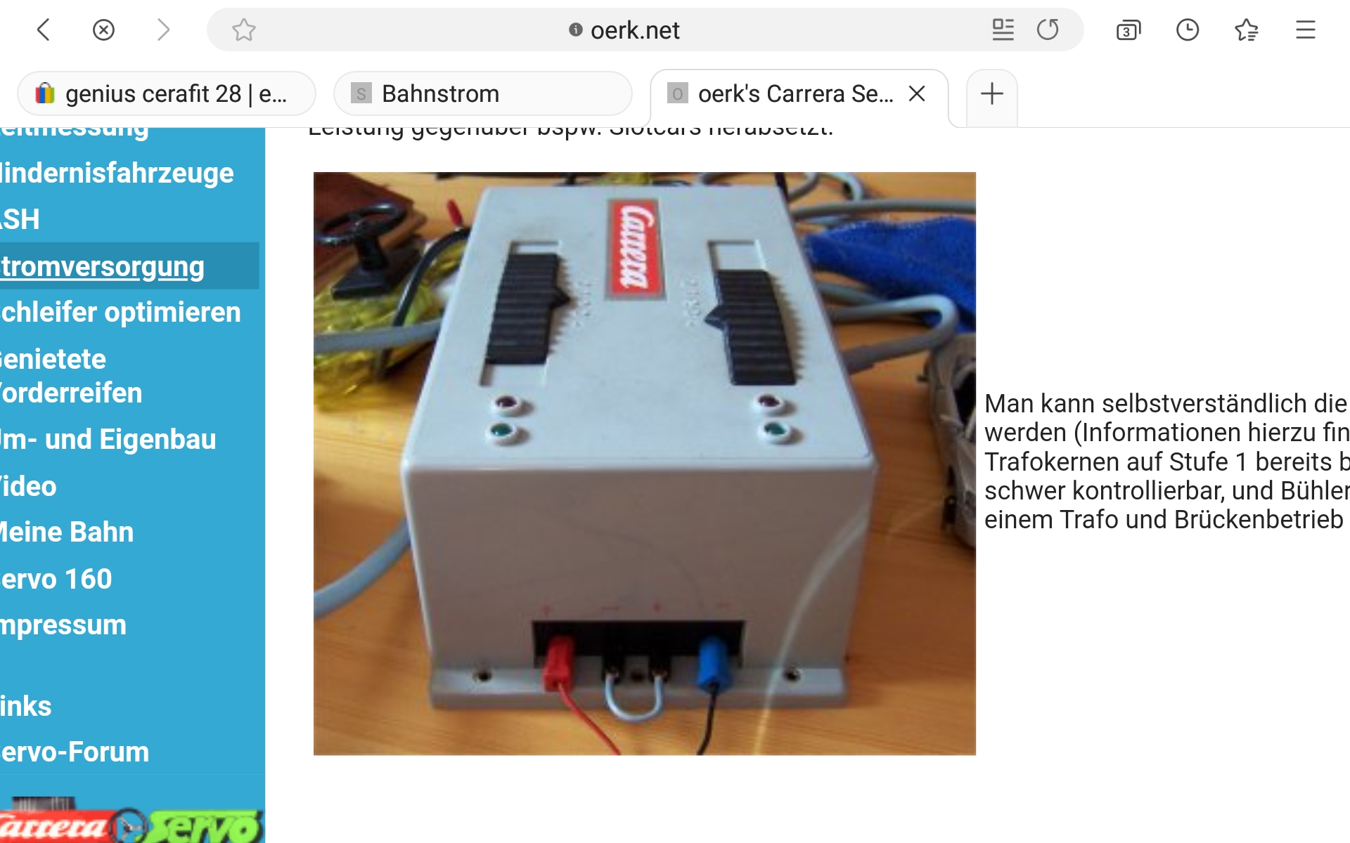

Wo ist die Brücke hin ???... so gesteckt passiert da am Trafo nix....kein Strom fließt :|
Stell jetzt Oerk sein Bild hier ein ...hoffe das gibt kein Ärger :embarrased:
http://oerk.net/stromversorgung.htm
So funzt das...beide Trafokerne durch eine Kabelbrücke in Reihe schalten..doppelte Spannung :dancing:
Beide Seite auf Stufe 1 stellen...is die kleinste gebückte Spannung...gibt keinen original 3,5 ohm Servoregler....30 oder 7,5 ohm....brauchst mindestens 70 ohm.
Einspeisung geht ohne löten !

Hab mich auch gefragt wo da die Trafobrücke ist. Oder Mike wollte nur verdeutlichen welche beiden Pole verbunden werden müssen :oops:
:driver:
Re: Stromeinspeisung
Kann ja auch nicht funktionieren......
Muss auf jeden Fall ein roter Stecker für (+) und schwarzer Stecker für (-)
Blau und Gelb kann nicht klappen......
:knockout:

Sorry jetzt sehe ich es auch.
Schlechtes Bild da ich das Kabel nicht ganz mit auf dem Bild hatte.
Asche auf meine Haupt.
So sollte das Aussehen. Nächstes mal ein kurze Brücke das ist übersichtlicher.
