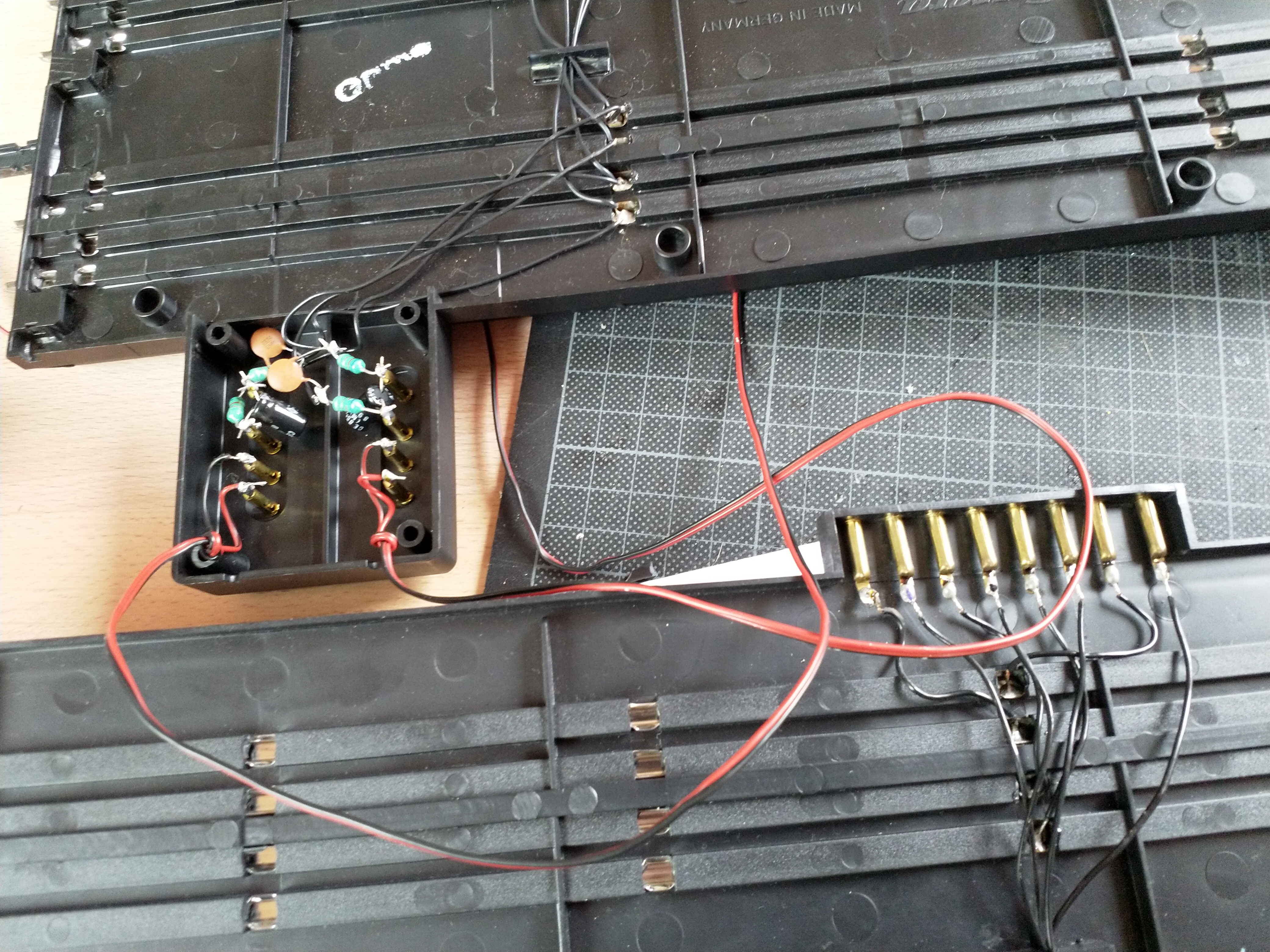

Ich habe auch den Lockdown genutzt um meine servo 140, die ich in den 80ern zu Weihnachten bekommen habe wieder fit zu machen und etwas auszubauen. Jetzt möchte ich auch eine Zusatzeinspeisung reinbasteln. Kann ich hierfür auch die Anschlussschiene ohne Widerstände wie in meinem Foto verwenden?
Viele Grüße Sebastian
Rufus hat geschrieben: ↑So 31. Jan 2021, 20:39 Hi
0,75mm² passt locker in die MickyMaus Stecker...ausreichend
...kann sein das des bessere 1mm² auch passt ...je länger umso dicker
Das abschneiden der Kabel und der inneren Bauteile an den 1,2,3...etc. Verteiler-Schienen muß natürlich nicht sein...funzt natürlich auch mit Original belassenen Schienen.
Man kann in einen bereits eingesteckten Stecker einen zweiten an der Seite einstecken...und die Einspeisung
damit weiter zur nächsten (leeren) Schiene legen.
