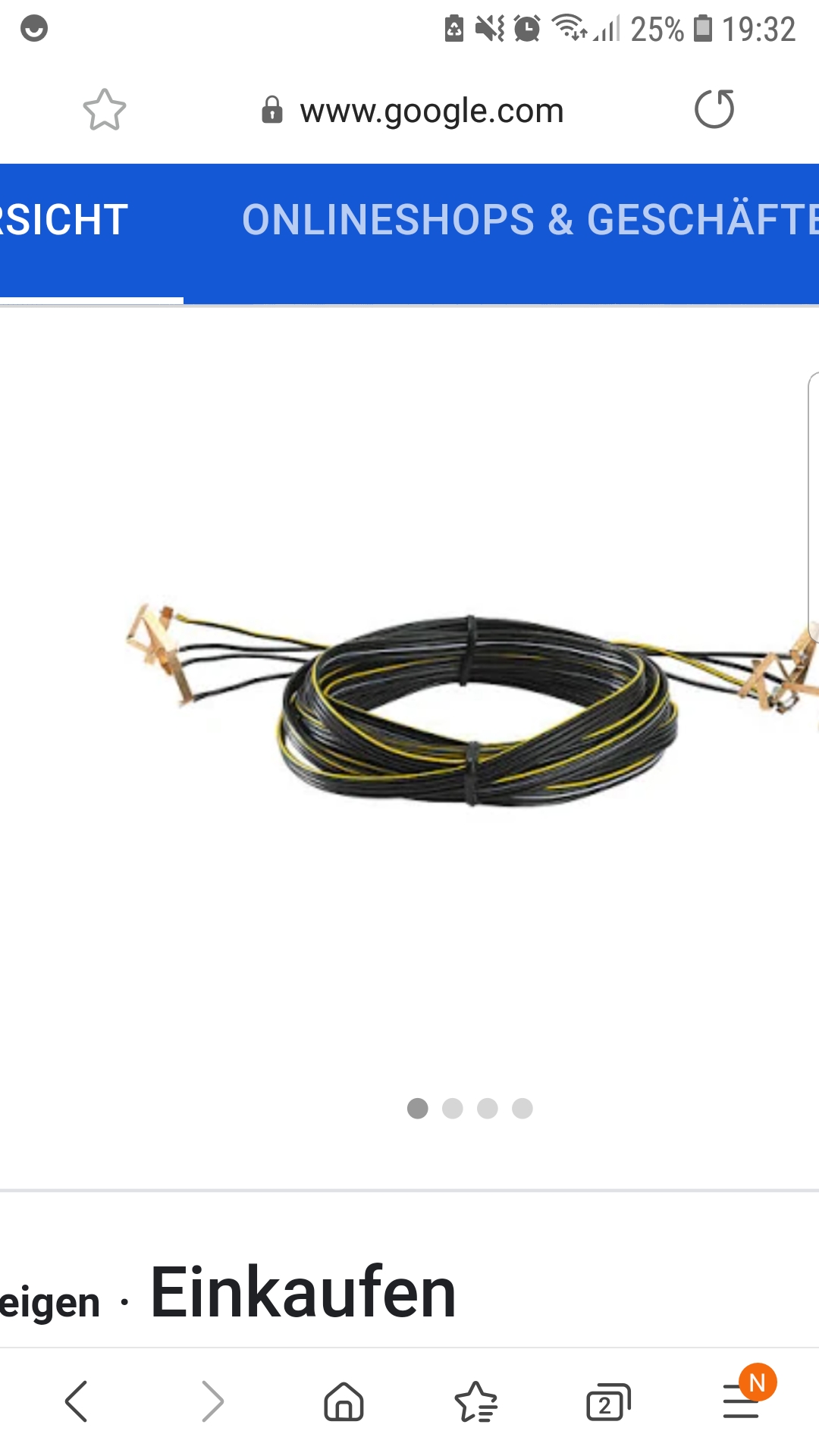

Ich habe leider die grauen Anschlusskästen nicht dazu, deswegen die Frage ob ich wie in dem Beispielbild die Schienen einfach mit Modellbahnsteckern verbinden kann. Oder ob es nur funktioniert wenn es über die Widerstände läuft, die ja im Anschlusskasten wären.

Alles zuvor bereits beschrieben...die Dinger braucht's zur Entstörung nur dort wo dein Regler eingesteckt istServoSebastian hat geschrieben: Mi 17. Feb 2021, 18:57 Ich habe leider die grauen Anschlusskästen nicht dazu, deswegen die Frage ob ich wie in dem Beispielbild die Schienen einfach mit Modellbahnsteckern ....
...alle andern kannste "ohne" oder auch "mit" lassen...besser "ohne" mit 0,75er Kabel....ab 4m Kabellänge
sollte zumindest bei der 132er der Querschnitt erhöht werden.
