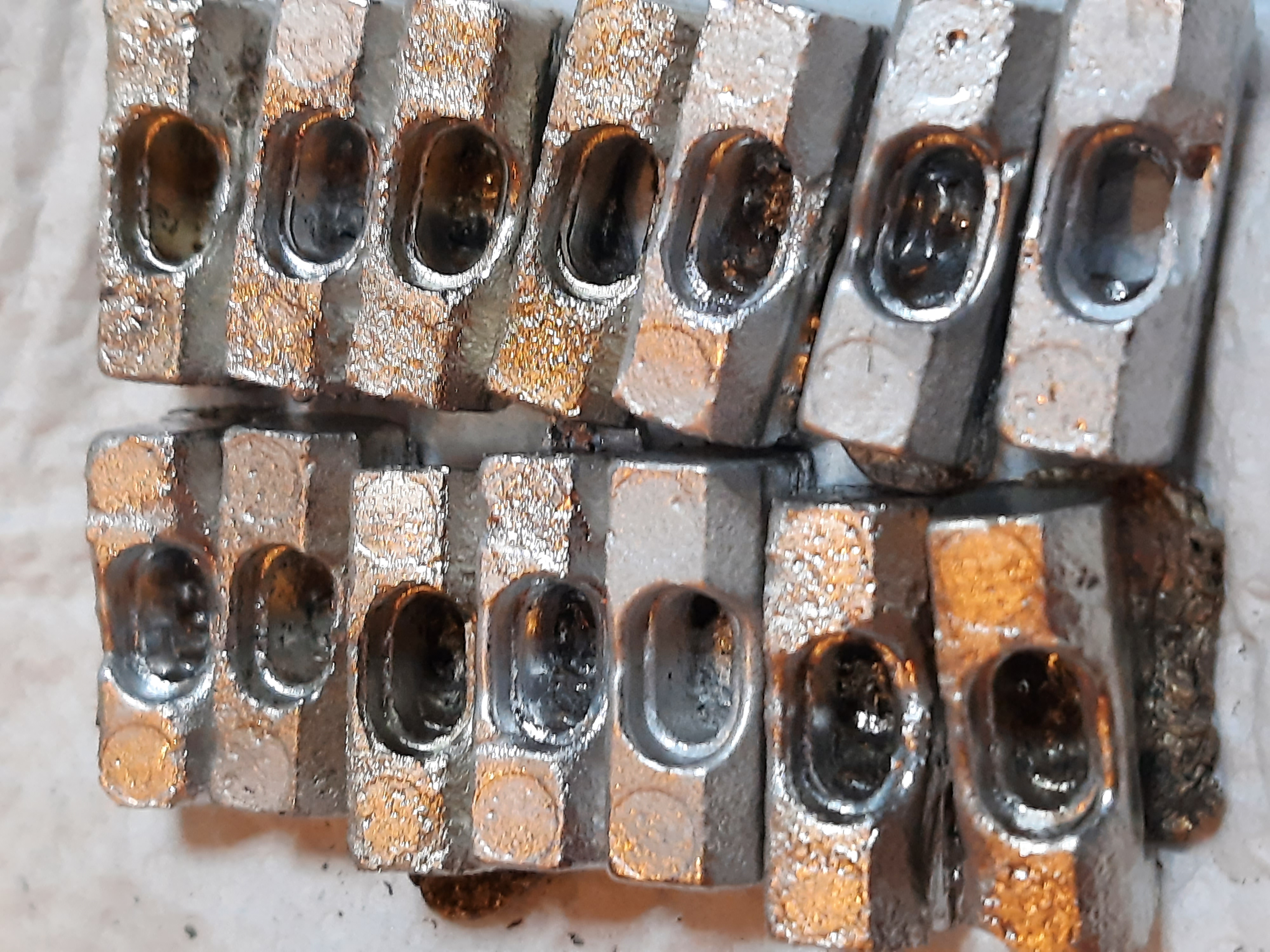

Hab auch Interesse an den Gewichten!
Hab auch einlöchrige gegossen, die werden nicht ganz so fein wie die Mabuchis aber funktionieren.
Einfach whatts App an mich 016090116502 und ich schicke sofort Bilder der Ware. Hier muss man die Unterseite kurz abfeilen, ist aber auch wie bei den Mabuchis kein Thema.
