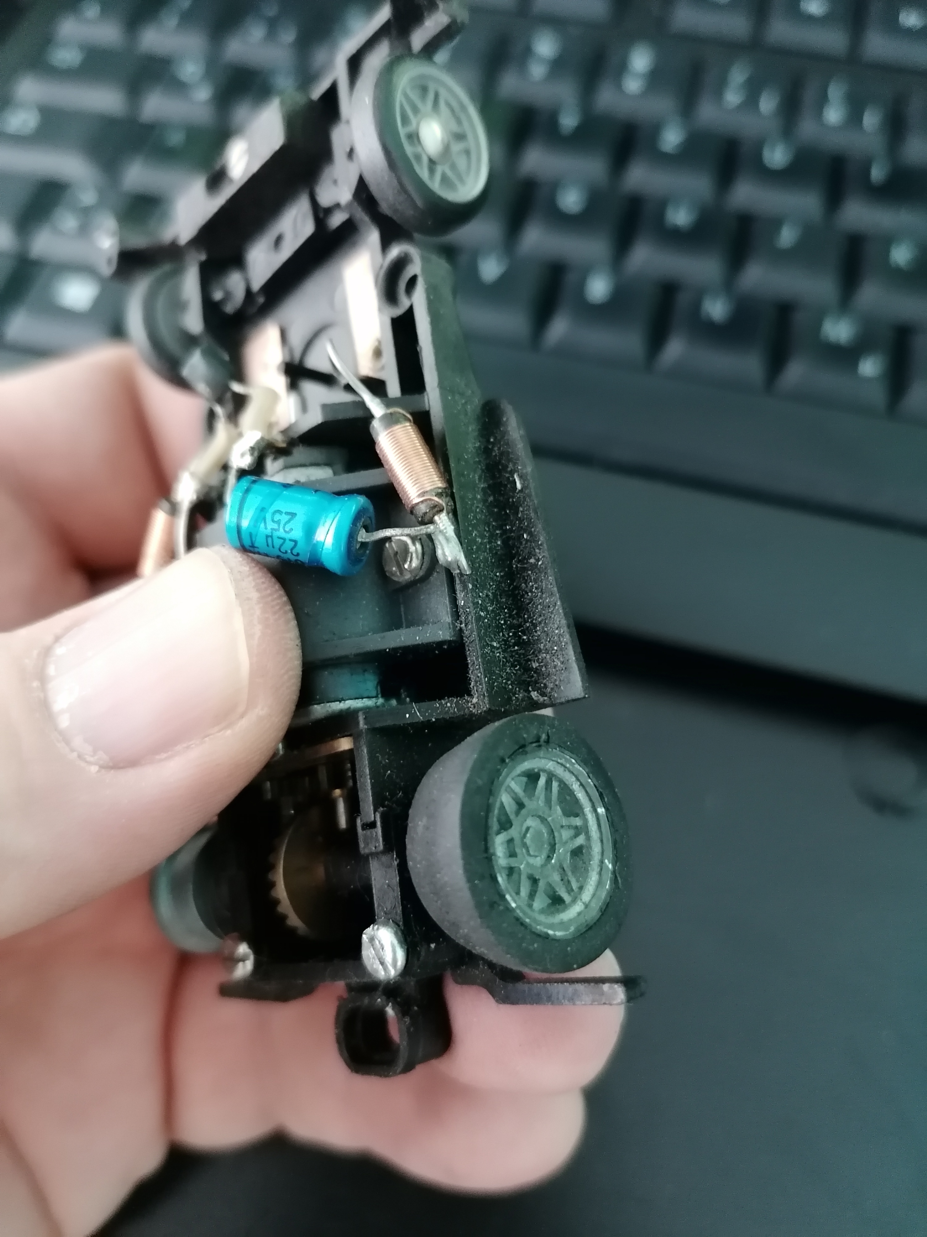

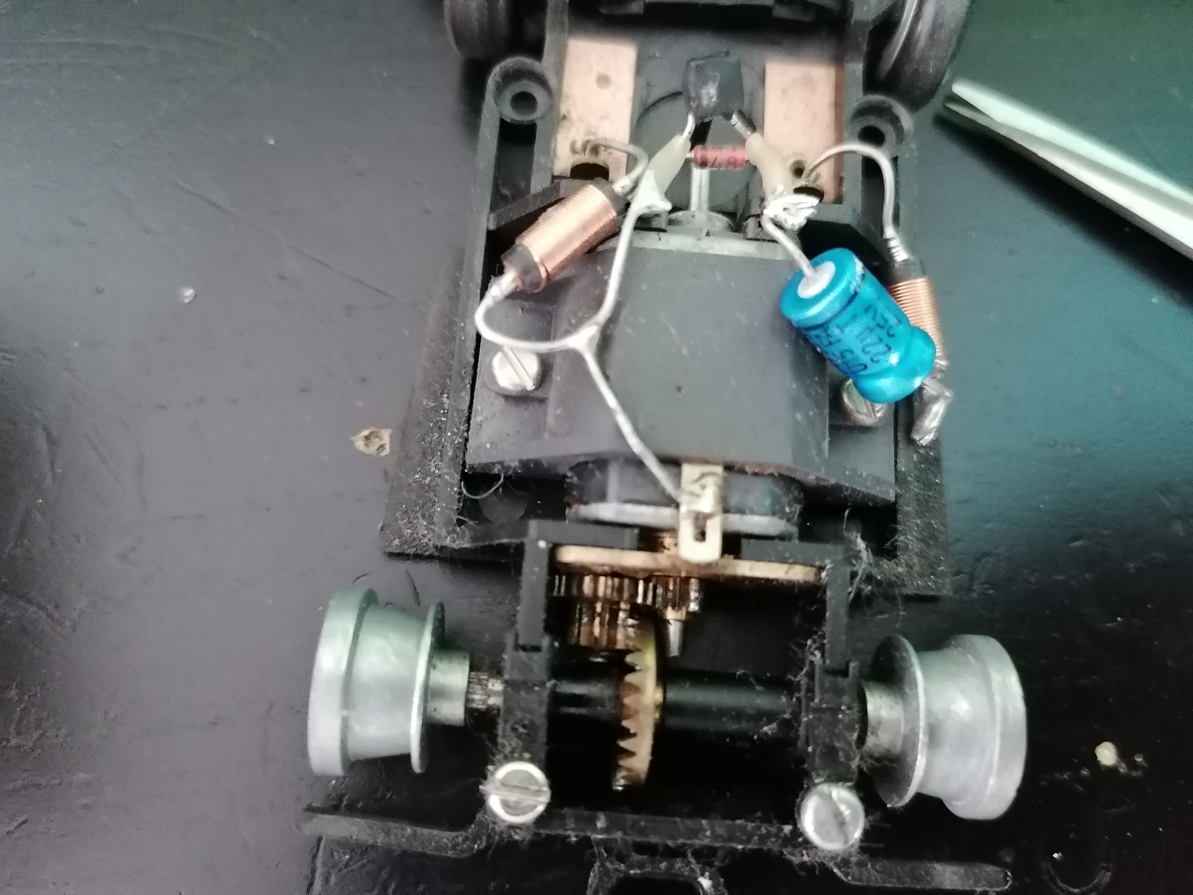

So... Bei mir blieben vorallem immer die Hindis an der Überfahrt hängen. Das war echt nervig. Weil mit mehr speed kamen sie drüber, aber schaften die Innenkurven nicht mehr. Genaueres anschauen ergab das da nicht wirklich viel fehlt, dass die Fahrzeuge nicht mehr mittig mit dem Chassis aufsitzen und deswegen bremsen.
Ein wenig mehr Reifendurchmesser würde schon reichen... Also einfach mal zwei Lagen Schrumpfschlauch auf die Felgen geschrumpft und die Ortmänner wieder drüber gezogen... Und siehe da... Die Überfahrten sind kein Problem mehr.
Reifen abziehen, zwei drei Lagen Schrumpfschlauch drauf, Reifen wieder draufziehen, danach die Felge mit Scalpel vorsichtg freischneiden - fertig

PS. Mach auf die Hindis gerade Felgen mit den Ortmann 40 (schmaler geschnitten) drauf.
Dann haste Ruhe! Liegen höher und haben mächtig Grip in der Innenkurve.
