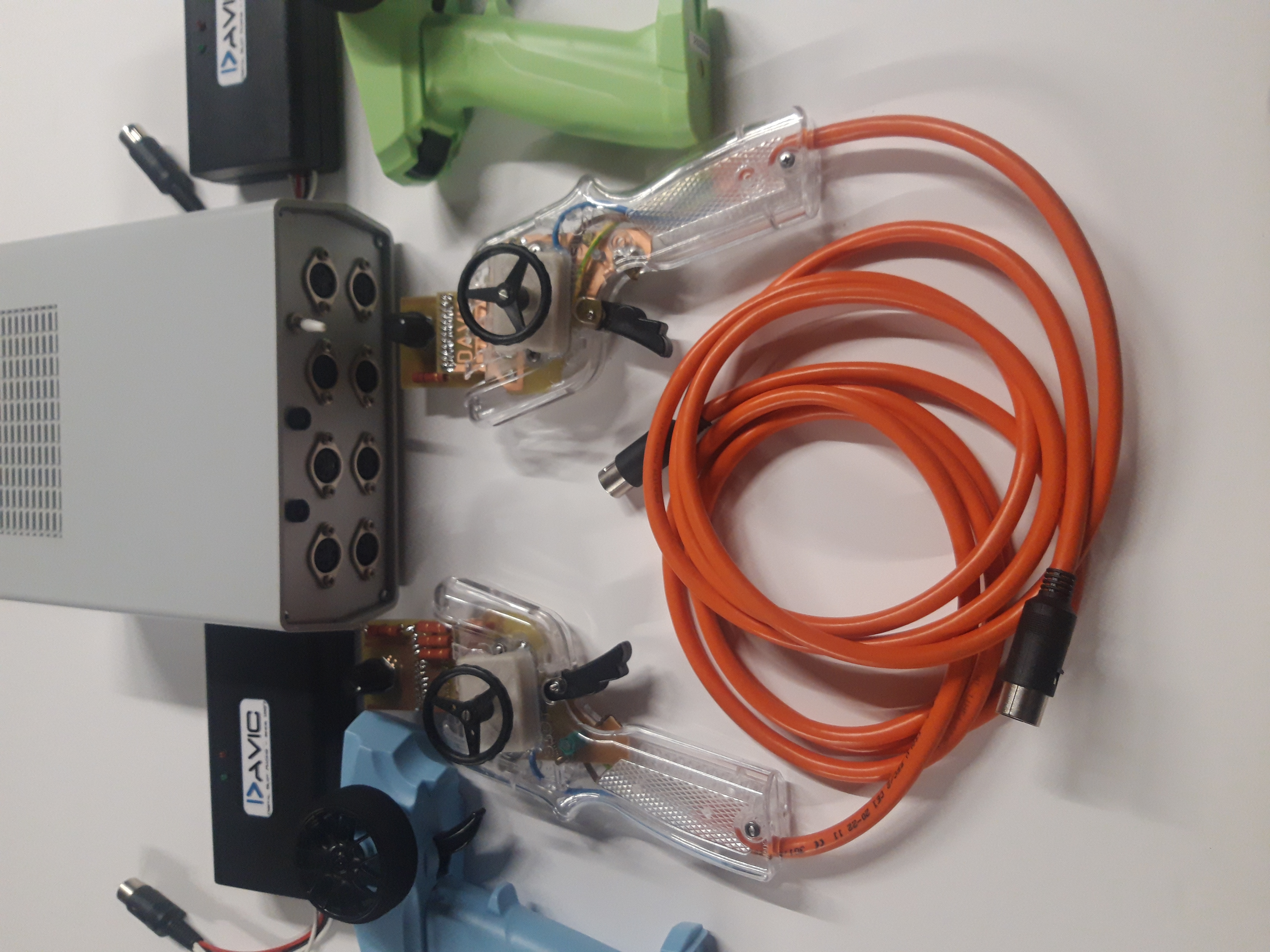

Reglerfertigung läuft an
Während David in Frankreich vermutlich schon fleissig am löten ist, habe ich hier mit der Fertigung der Reglergehäuse begonnen.

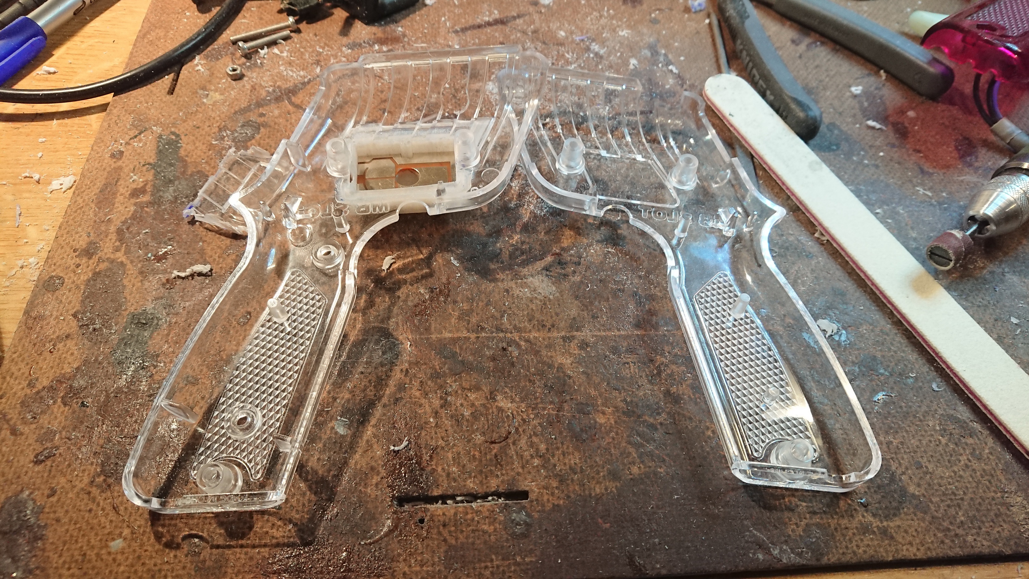

Markus Fröhlich hat mir netterweise Lenkgehäuse gedruckt, die zu dem transparenten Kunststoff der MB-Slot- Reglergehäuse passen. Eigentlich hat Markus sie passend für DS-Slot-Reglergehäuse modelliert, das hab ich bei meiner Anfrage an ihn durcheinander gebracht. An seinen Lenkgehäusen sind noch so gelochte Ohrwaschl dran, mit denen sie dann passgenau auf die DS-Slot-Reglergehäuse geschraubt werden könnten. Die musste ich leider wegdremeln...

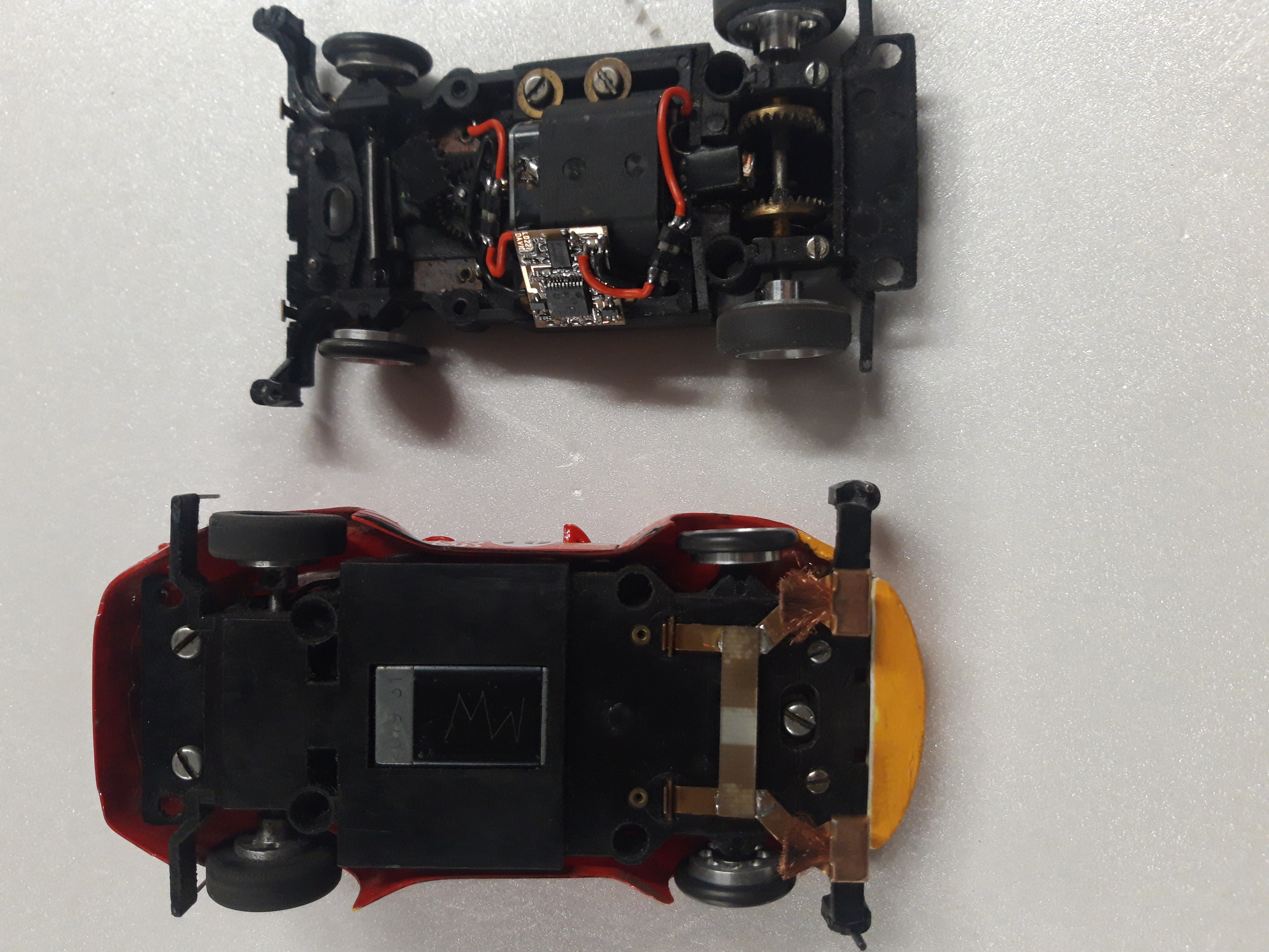

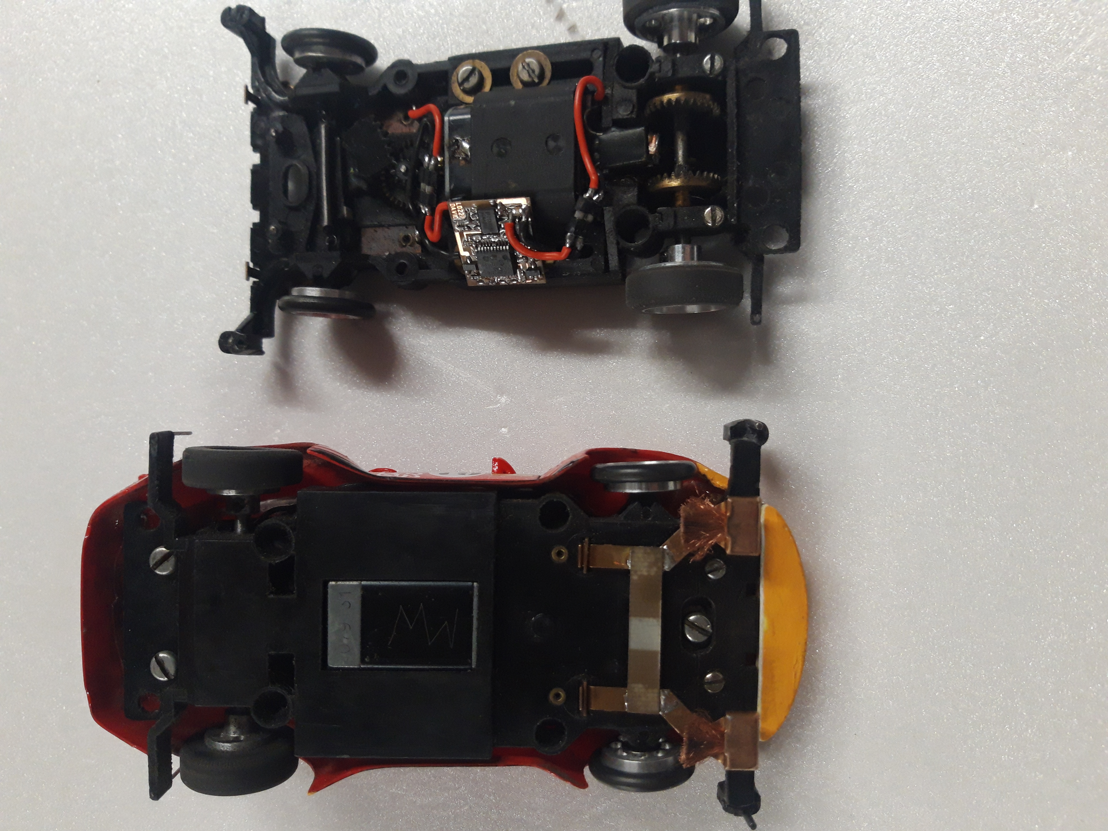

So, übermorgen hole ich mein System bei David in Auxerre ab, so schaut das jetzt aus:
Bin schon gespannt, ob das ein Abfallprodukt ist, oder ob er das extra angefertigt hat:
Ausserdem hat David anscheinend Platinenmaterial als Schleiferbrücke verlötet. Superidee!Bin schon gespannt, ob das ein Abfallprodukt ist, oder ob er das extra angefertigt hat:

Ich habe einige von meinen Transpondern weitergegeben und es waren 6 digitale Autos plus ein analoges Fahrzeug auf Spur A über 1,5 Tage im intensiven Dauereinsatz. Dabei waren permanent zwischen 26 und 28 Volt bei 6-7 A auf der Bahn.
Die Davic-Technik hat das problemlos verkraftet. Unsere Elektronikspezialisten waren beindruckt, weil die Platinen sehr klein sind und trotzdem ohne Kühlung auskommen. Der Einbau der Transponder über Steckverbinder ist völlig unproblematisch, damit können die Transpnder auch sehr schnell in unterschiedliche Autos eingebaut werden.
Probleme gab es eher bei den originalen Elektronikkomponenten. Die alten Entstördrosseln müssen aus Autos und Anschlussstücken raus, die gehen sonst in Rauch auf, da sie dem Saft aus dem Netzteil nicht gewachsen sind.
Nicht verschweigen will ich, dass wir mittlerweile auch zwei Transponder gehimmelt haben. Beide waren in Autos montiert, die Motoren mit sehr hoher Laufleistung hatten und die ich beide schon einmal nach einem Kurzschluss reaktiviert hatte (Kollektorspalten gesäubert und Kontaktflächen zu den Kohlen abgezogen). Die Autos sind irgendwann langsamer gefahren und die Ampereanzeige auf dem Netzteil ist hochgegangen. Wenn man diese Zeichen ignoriert und Motoren mit beginnendem Kurzschluß trotzdem weiterfährt, ist irgendwann Schluß... Habe mir Feinsicherungen besorgt und werde die nun davorlöten.

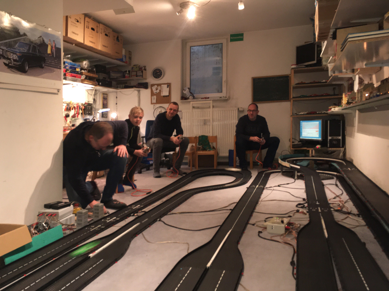

Wir hatten im Münchner Servokeller seither immer wieder Besuch, mit dem wir digital gefahren sind, war ein Heidenspaß! Mein kleiner Bruder mit Famile an Weihnachten zu Besuch. Lukas war auch da.
