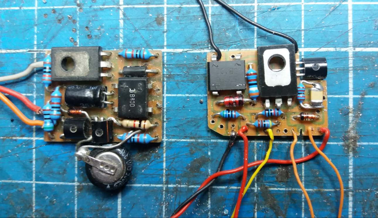

GTL 140/132
Hab eben die erste der neuen Platinen gelötet...
...laaaaaft :tongue:
Links ist die alte 140er.
Rechts die neue....immer noch gefummel wie bekloppt
...ohne Lupenlampe, Minilötspitze und Stärkung (alles erlaubt was hilft :durst: :smoke: ) nicht zu schaffen :crying:
Awa:
...etwas dünner, etwas kleiner...die Platine brauch in der Mitte kein Loch mehr.
Eingang-Anschlüsse rechts u. Links, oder beide zusammen nach links...
...korrektes funzen der 3.Bremsleuchte, egal wie hell das Fahrrücklicht eingestellt wird...
Neu ist auch der Sägeschnitt für den Tagfahrtschalter
(zwischen den dann benötigten orangenen Kabeln für den Schalter)..wenn gewollt.
...leuchtet auch in den 132er Autos am gebrückten Trafo (awa nur max. 4x Leds an guten 30 Volt)
Alle Bauteile gibt's bei Reichelt...mach die Tage Warenkorb...löte erst noch 2-3...und bau davon in einen 132er was...gugge.
http://www.rufus-race.de/gtl/gtl-140/neu-gtl-140-132/
..die gezeigte hier ist das 2.Bild von oben, nur ohne Flasher...GoldCap separat an anderer Stelle.
Das rechte rote + Kabel kann weg, wenn der Akku an das rechte orangene Kabel zwischen Schalter und Platine gelötet wird...wie bei den letzten beiden Bildern ganz unten.
...nix als Awet :sweat: :shake:
Grüße, Sven
Beiträge: 419
Re: Hilfe - LED light im autos
Genial, Sven!
Beim Kleiner-werden in der Elektronik ist jeder gewonnene mm viel Awet. Ich kann mir grob vorstellen, dass die neue Leiterplatte sicher nicht über Nacht entstanden ist.
Und erst recht Deine Dokumentation - die ist der Ober-Hammer :thumbsup: .
Besser geht's eigentlich nicht...
In jedem Fall ein tolles Ergebnis! :respekt:
