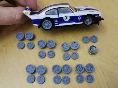

So... Ein gescheiter Umbau braucht auch gescheite Felgen!
Da ich die konischen Felgen bevorzuge (laufen m. E. viel ruhiger und haben mehr Grip) habe ich mir die Zeit genommen und selber welche hergestellt.
BBS für den Capri, Procar Design für den M1, das originale carrera Design und noch ein paar mehr. Für die Verwendung mit innen liegenden Kugellagern...
Gruß Christian
Beiträge: 415
schauen gut aus :daumen:
Spurlos
Beiträge: 21
Registriert: Mo 10. Sep 2018, 23:17
Beitrag von Spurlos »
sehr geiler Capri und schöne Felgen :thumbsup:
Nur wenn du eh schon so filigran drucken kannst, warum nicht echte Speichen/durchbrochen/mit Durchsicht...weißt schon was ich meine, oder?
Ich hab schon überlegt die original V1 Felgen vorne und hinten von der Rückseite abzudrehen, bis nur noch die Speichen übrig sind. Tragen müssen die Felgen ja nicht viel. Rundlauf könnte problematisch werden...eher vorne als hinten.
Wirklich tolle Lackierung.
Diddaa
Beiträge: 185
Beitrag von Diddaa »
Resin oder Filament Drucker?
Klug war´s nicht… ABER GEIL!
Beiträge: 577
Schaut entweder nach sehr feiner Folamentdüse aus oder resin.
Würde das gerne mal versuchen zu drucken. (Filament) sofern mir jemand Druckfiles schickt. Ich bin zu doof mir welche zu erstellen :)
